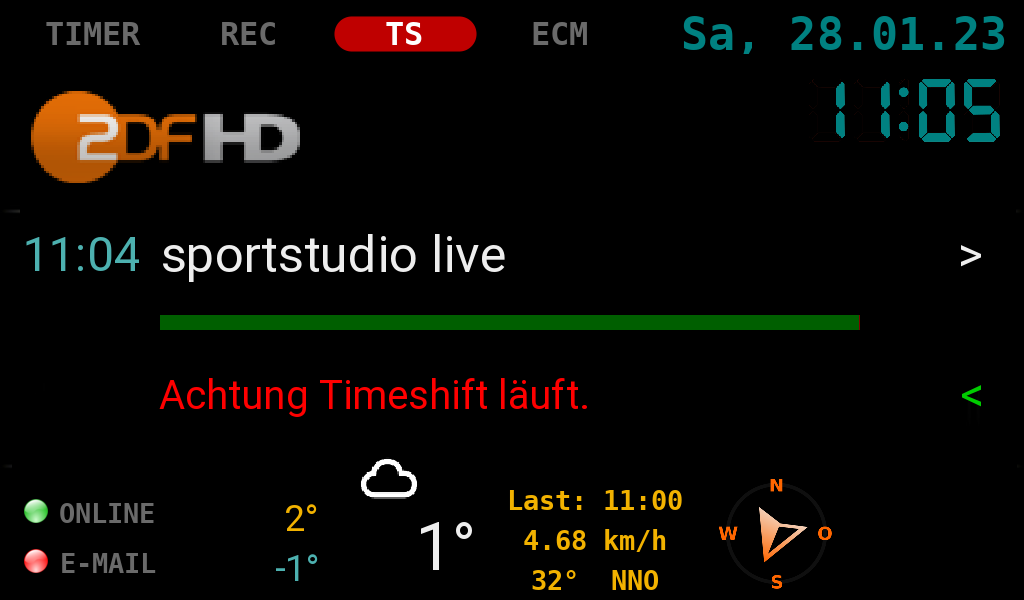

bsp. abwürgen kann ich das nur .. timerliste aufrufen .. löschen .. stop taste drücken
und so komme ich wieder aus dem timeshift.
ist mir nur aufgefallen .. weil das nicht im display verschwand

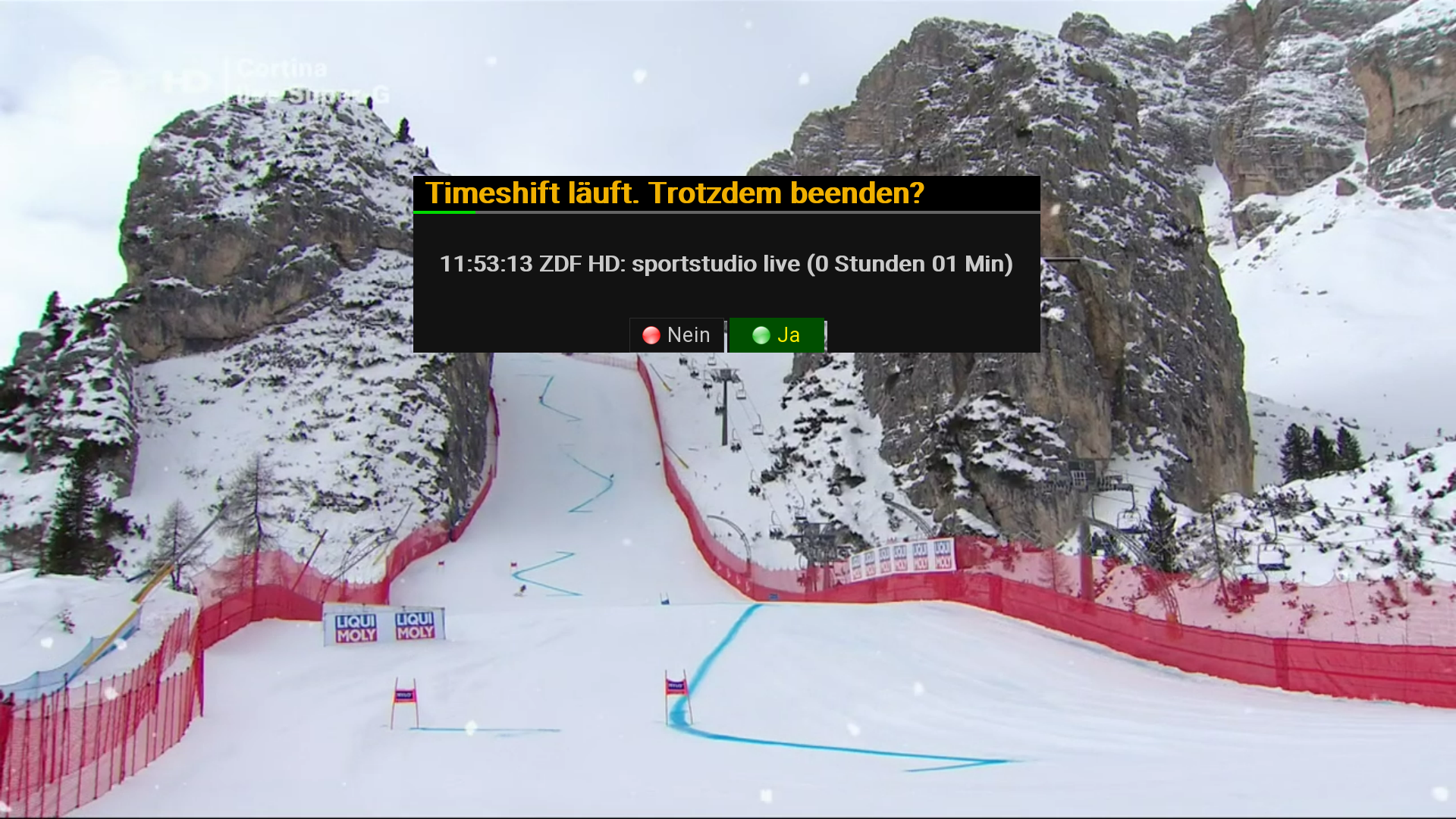

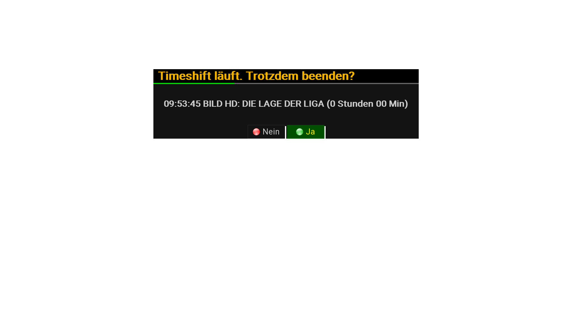

so ich habe das mal mit dem image .275 getestet .. wenn timeshift läuft und ich die stop taste betätige
kommt das .. so sollte es sein

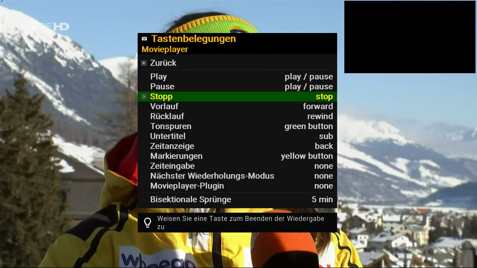

Deine Tasteneinstellungen zum Beenden von Aufnahmen hast du geprüft?
Beiträge: 3095
Has thanked: 70 times
Been thanked: 211 times
ja ..

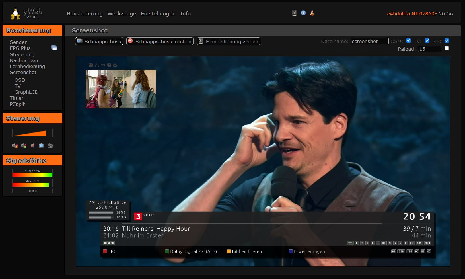

vanhofen hat geschrieben: So 29. Jan 2023, 12:10 Danke schön. https://github.com/neutrino-images/ni-n ... 2c6f91be88
:wink: .. timeshift ist wichtig wenn ich mal aufs klo muss .. mein haupt-image ist jetzt .029 statt .275
und dbt1 hatte noch was gut > norezap < .. manko ist jetzt nur noch die screenshot funktion .. die noch mit einem
schwarzes kästchen nervt .. ansonsten schnurrt die katze :relaxed:
danke
Beiträge: 3148
Has thanked: 55 times
Been thanked: 94 times

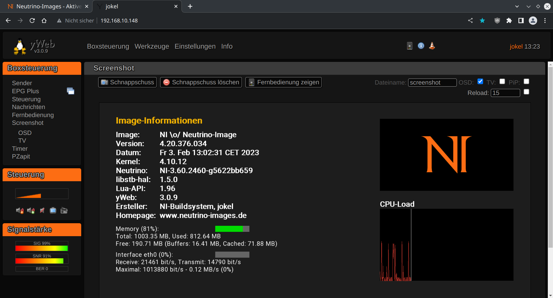

Screenshot via Fernbedienung oder Screenshot im yWeb?
Beiträge: 3095
vanhofen hat geschrieben: So 29. Jan 2023, 13:37 Screenshot via Fernbedienung oder Screenshot im yWeb?
im yWeb .. nutze ich ja häufig wie ihr wisst :wink:

Ab morgen so im Image.
