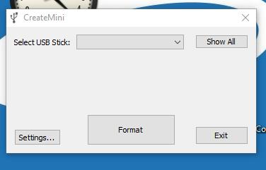

@hegyo:
Öffne die Exe Datei von createmini mal als Administrator und probier dann nochmal... :wink:
Habe eben testweise mal probiert und da wurde auch kein Stick erkannt..... :rolling_eyes:
createmini ohne Admin.jpg (9.7 KiB) 3075 mal betrachtet

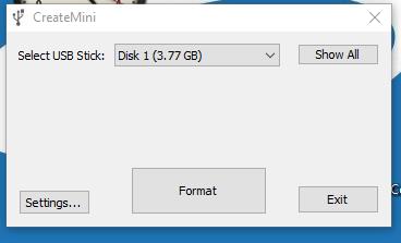

Nach Öffnen als Admin wurde der Stick sofort erkannt.... :grinning:
createmini mit Admin.jpg (8.84 KiB) 3075 mal betrachtet

@ncsf: DANKEEEEEE!!!!!! :grin: :grin: :metal:
Echt hammer...genau daran lag es (das Schlimme dabei ist dass ich den Vorschlag Create Mini als Administrator auszuführen bereits mindestens 5-mal in verschiedenen Einträgen gelesen aber getrost ignoriert habe unter dem Motto: mein Account ist ja Administrator). Ich habe nun zwar immer noch 3 Sticks mit Create Mini formatieren müssen bis einer funktionierte, aber nun ist es soweit das Ding funzt wieder, innerhalb von 3 Minuten lief das System (mss nur noch die Kanäle einstellen)!!! Vielen-vielen Dank!

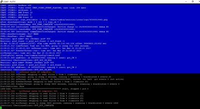

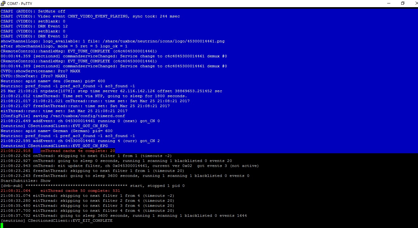

Zwar etwas später als geplant, habe ich aber jetzt um das Thema in diesem Thread mal abzuschliessen Putty getestet mit dem neuen NullmodemKabel. Meine Vermutung weiter oben wurde bestätigt: Der Buchstabensalat lag tatsächlich an dem vermurxten alten Kabel. Mit dem neuen läuft einwandfrei, siehe Screenshot. Also alles gut wieder! :-)
