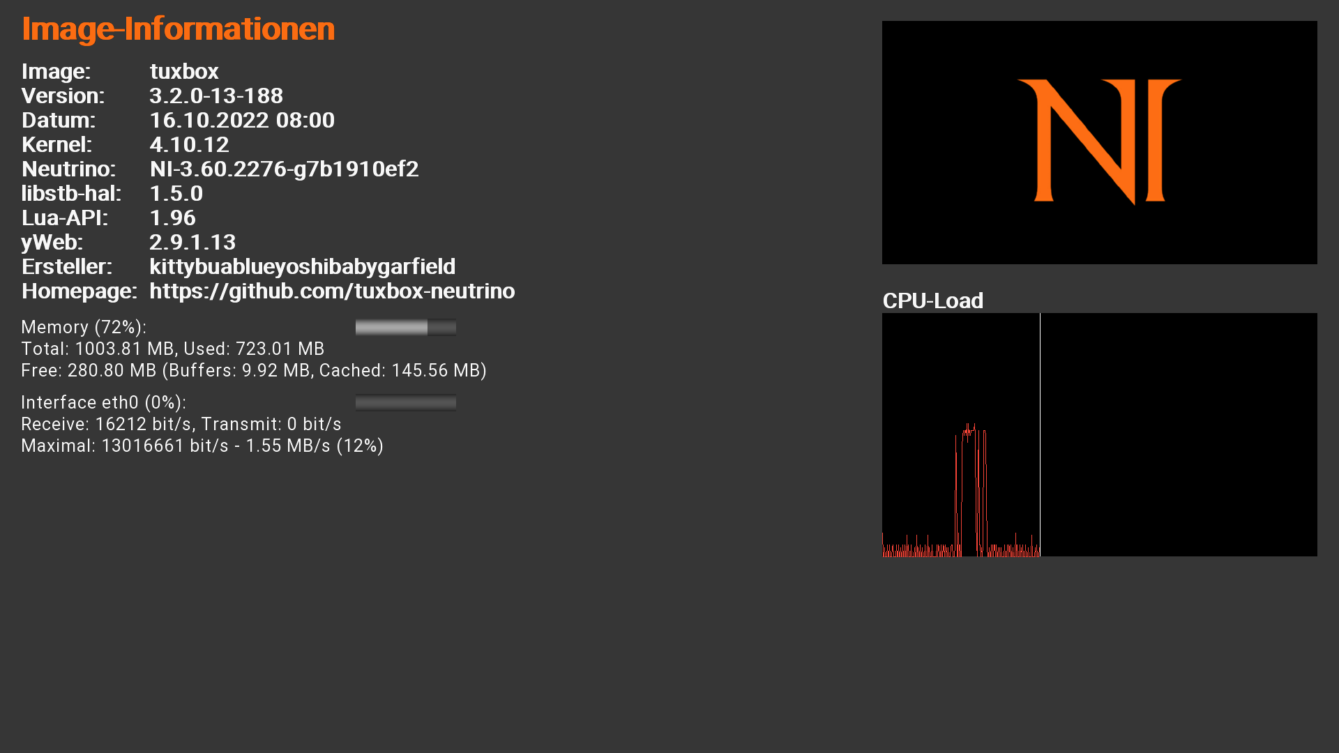

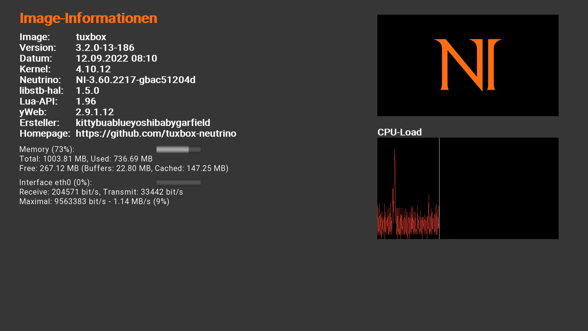

Hey Schau was ich gemacht habe habe ja Neutrino, Tango , Tuxbox normal gebaut ! Und gestern mit Tuxbox Git (Tuxbox) ein ni + tango Images und das lustige jetzt geht sogar ipk auf Neutrino samt KODi und vieles mehr ! Aber habe lange herum getan man muss einiges ab ändern beim Bau bei den Daten unter anderem auch das im Link alles rote weg und Flouver extra ni bzw Tango ! Ein bre2ze4k kann ich per p.n. zukommen lassen bzw Tango aber nicht über Tux normal für hd51 baue ansonsten nur bre2ze4k! Eventuell mache ich mir mal die Mühe für h7 aber momentan wenig Zeit viele Arzt Termine stehen vor mir ! KODi funktioniert wie bei Tuxbox original nur muss man es selber über telnet installieren bei Tux gibt's halt einen Packet Manager! Mfg kittybua! ;)
https://www.mediafire.com/file/mlanxl5y ... i.zip/file

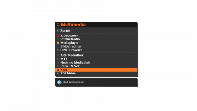

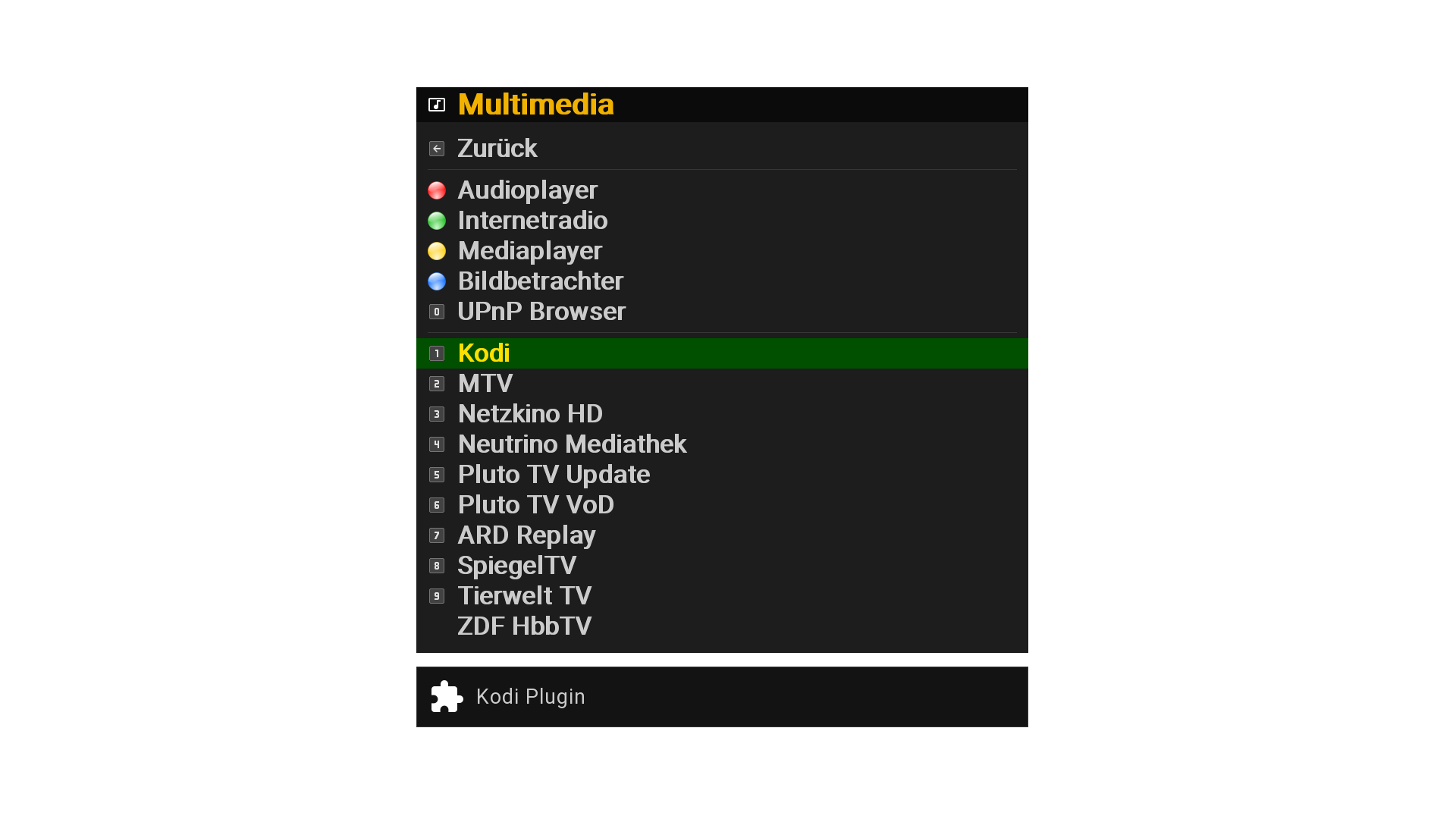

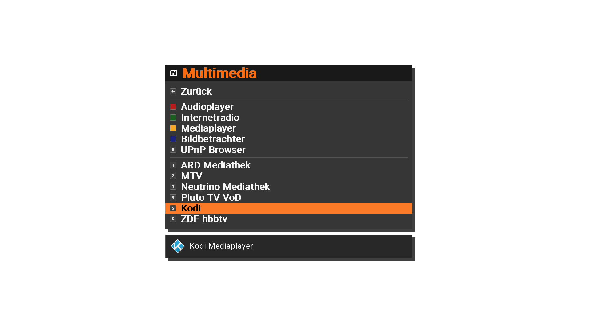

Kittybua1210! hat geschrieben: ↑Di 13. Sep 2022, 08:48 KODi funktioniert wie bei Tuxbox original nur muss man es selber über telnet installieren bei Tux gibt's halt einen Packet Manager! Mfg kittybua! ;)
Das hört sich interesant an, wo findet man das fürs NI?

Gorcon hat geschrieben: ↑Di 13. Sep 2022, 10:36
P.s hast p.n. !
Von da kannst du bauen entweder original tuxbox oder Ni oder Tango alles in einen ! Standard ist alles normal lassen bei Tango und Ni Flouver musst du die datein vorher Bearbeiten dann die opkg Files in opkg Ordner und per Telnet zum Beispiel opkg install kodi eingeben wird installiert dann also alles was am Feed ist kannst du installieren entweder mit Apache von PC oder original opkg Files kann ich dir senden auch später ! P.s. Der Link ist hier zum bauen hoffe vanhofen hat nix dagegen aber es ja auch Neutrino Ni sogesehen mfg kittybua
https://github.com/tuxbox-neutrino/build
P.s. Hier auf ni ändern den Rest weg wie ich habe bei den Bildern bzw kann sie dir später so schicken und hebe die datein Mal auf den sstache habe ich auch angepasst bei neu Bau nach dem ersten Mal auf wenn man tmp löscht gerade mal 10-15 min fertig ! Spiele mich schon lange und viel damit herum da geht einiges mit tuxi habe das von der original Bau drauf wegen den Packet Manager ipks so vom Menü installieren!
Das local.conf.common.inc da dann auf ni ! Sample gibt's auch dann bei Bau aber da reicht es auch bei der inc
https://github.com/tuxbox-neutrino/buil ... sample#L80
das alles weg bzw Bilder im vorigen Post schaue dann ob ich in der loca.conf auch was drinnen noch habe :
https://github.com/neutrino-hd/meta-neu ... no.inc#L82
https://github.com/neutrino-hd/meta-neu ... no.inc#L83
https://github.com/neutrino-hd/meta-neu ... o.inc#L101
Hier das von 145-148 aber in der inc nicht sample :
https://github.com/tuxbox-neutrino/buil ... ample#L145
Das weg
https://github.com/neutrino-hd/meta-neu ... e.inc#L222
https://github.com/neutrino-hd/meta-neu ... e.inc#L241
Ready to bitbake neutrino-image falls was nicht geht dann fetch machen vorher bzw git kurz Off No Problem !

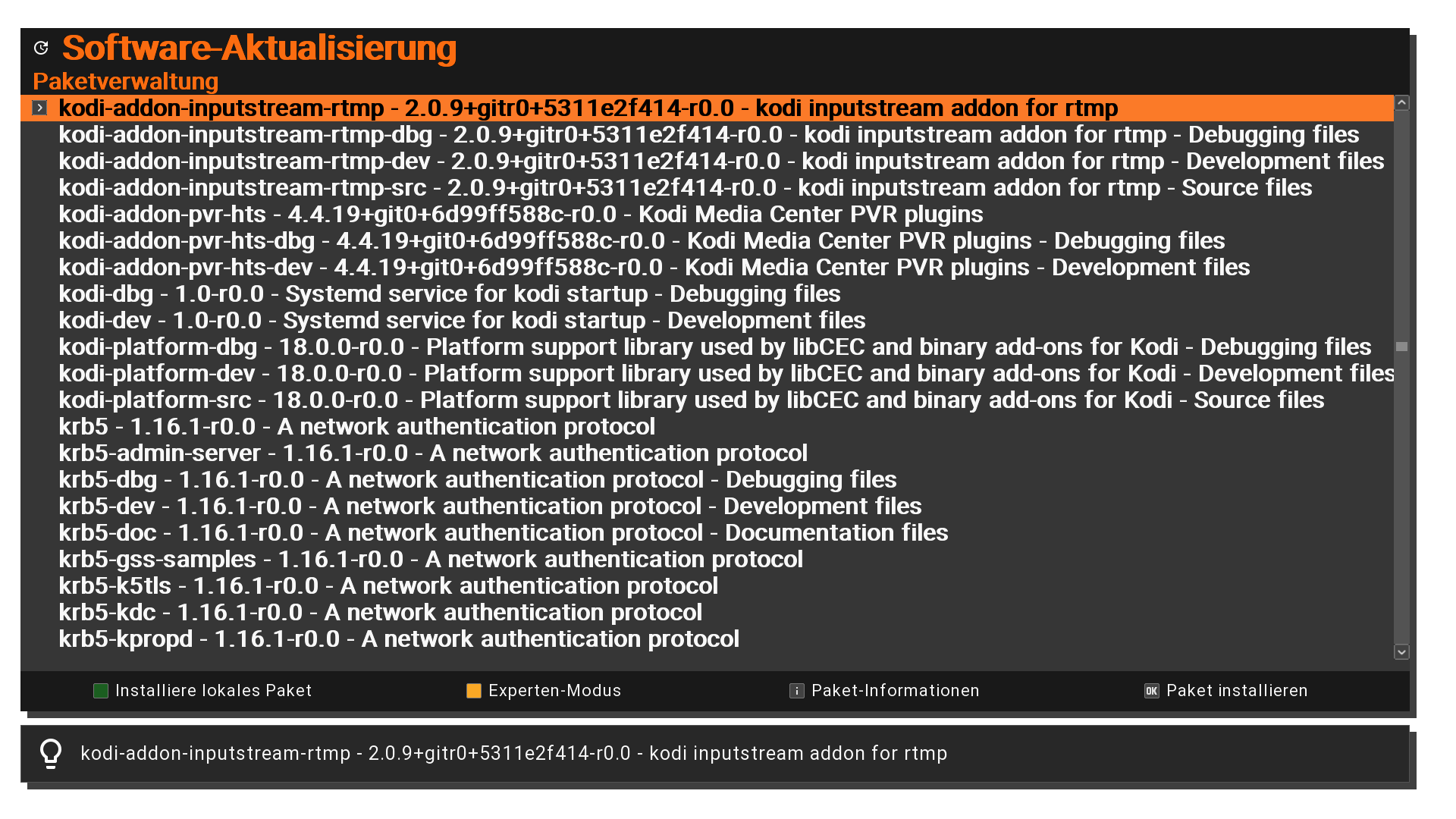

P s. Und dann hat man alles dabei bei Packet Verwaltung
Hoffe ich bekomme es noch hin mit original Ni und opkg statt Tux original mit Ni ! Wäre ein Traum Ni mit opkg von Tux finde die Kompi mit Ni Tux bzw Tux Ni ist mächtigste dann was es gibt beide vereint !
Opkg Test bei neutrino allgemein zum finden von mir ! Mfg kittybua
