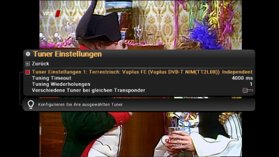

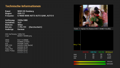

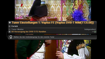

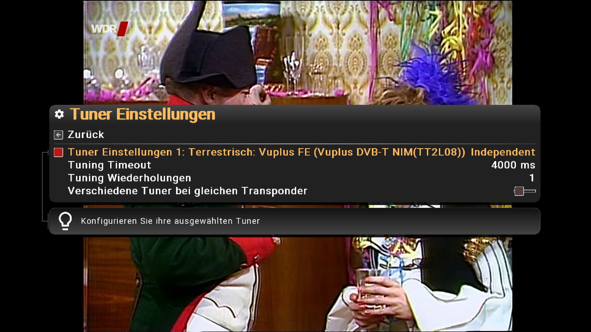

durch den Sturm heute wieder Ausfall von Unitymedia Kabel jetzt konnte ich im NI nicht auf DVB-T2 schalten deshalb habe ich die Zeit genutzt und habe es mir jetzt selbst in das NI improvisiert reingebastelt die Umschaltung von DVB-C zu DVB-T2 funzt jetzt auch im NI man muss allerdings die rcS bei der VU+ Zero 4K DVB-C/T2 anpassen auf welchen Tuner gestartet werden soll.
rcS - Tuner DVB-T2
# fire up network/wlan
service networking start
service ntpdate start
# switch tuner
echo -n 00000001 > /proc/stb/frontend/0/mode
# say hi to everyone
echo "Booting... NI" > /dev/dbox/oled0
oled -b 5
rcS - Tuner DVB-C
# switch tuner
echo -n 00000000 > /proc/stb/frontend/0/mode
oled -b 5
:thumbsup:
das alles läßt sich aber nur mit einen Neustart schalten und ist leider für mich nicht über das Menü realisierbar hilft mir aber erst mal weiter so das ich das DVB-T2 auch über das NI Image nutzen kann wäre schön wenn das in das NI Image eingebaut werden könnte.
