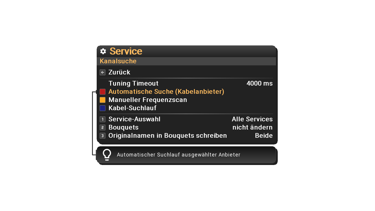

in der Kanalsuche ist nur der Kabel Tuner verfügbar ein umschalten auf den Terrestrischen Tuner ist im Menü nicht vorhanden.

da gibt keine Einstellung um auf DVB-T2 zu kommen deshalb habe ich das ja geschrieben

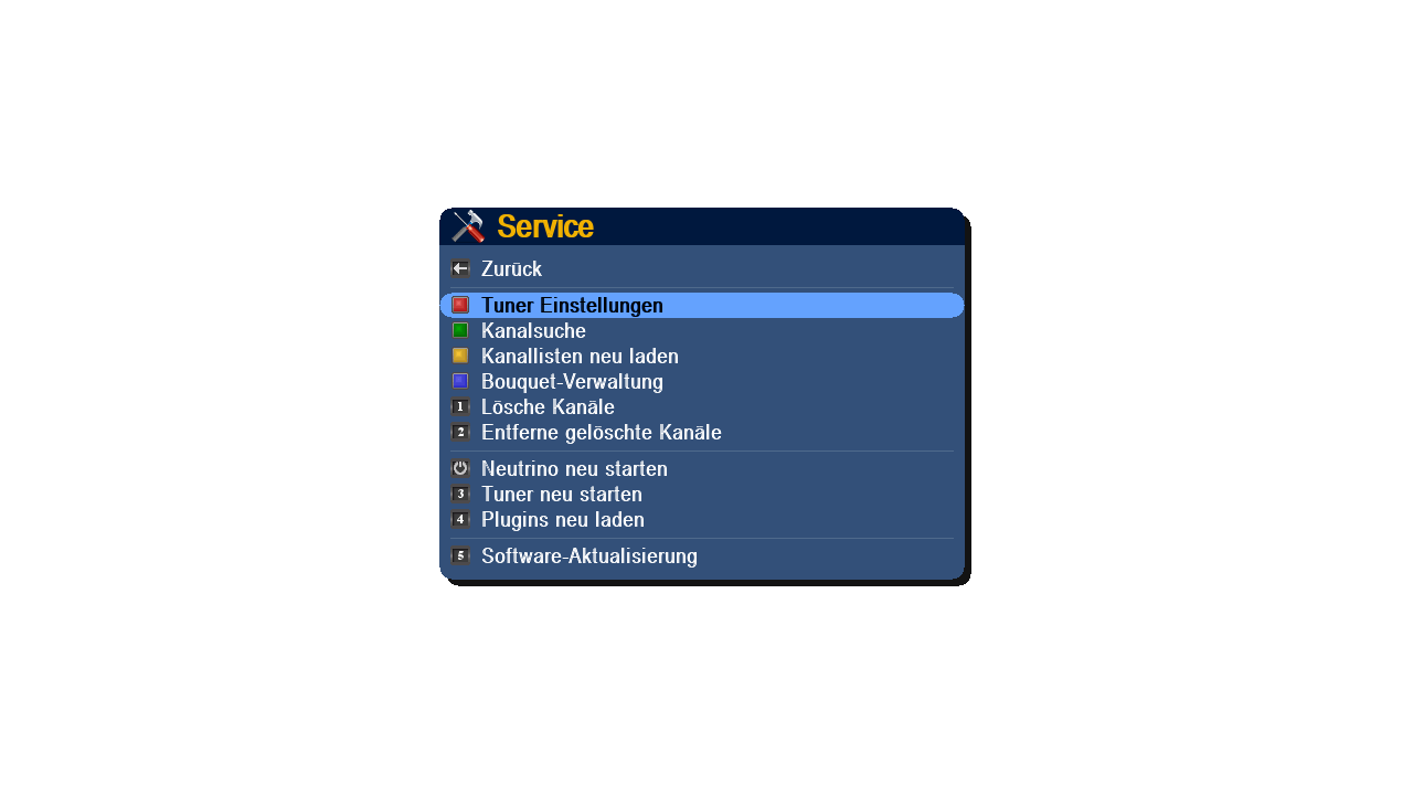

die Tunereinstellungen sind eine Ebene höher, als direkt in Menu->Service.

könnt ihr mir glauben da ist nix nicht eine Möglichkeit den Tuner zu ändern

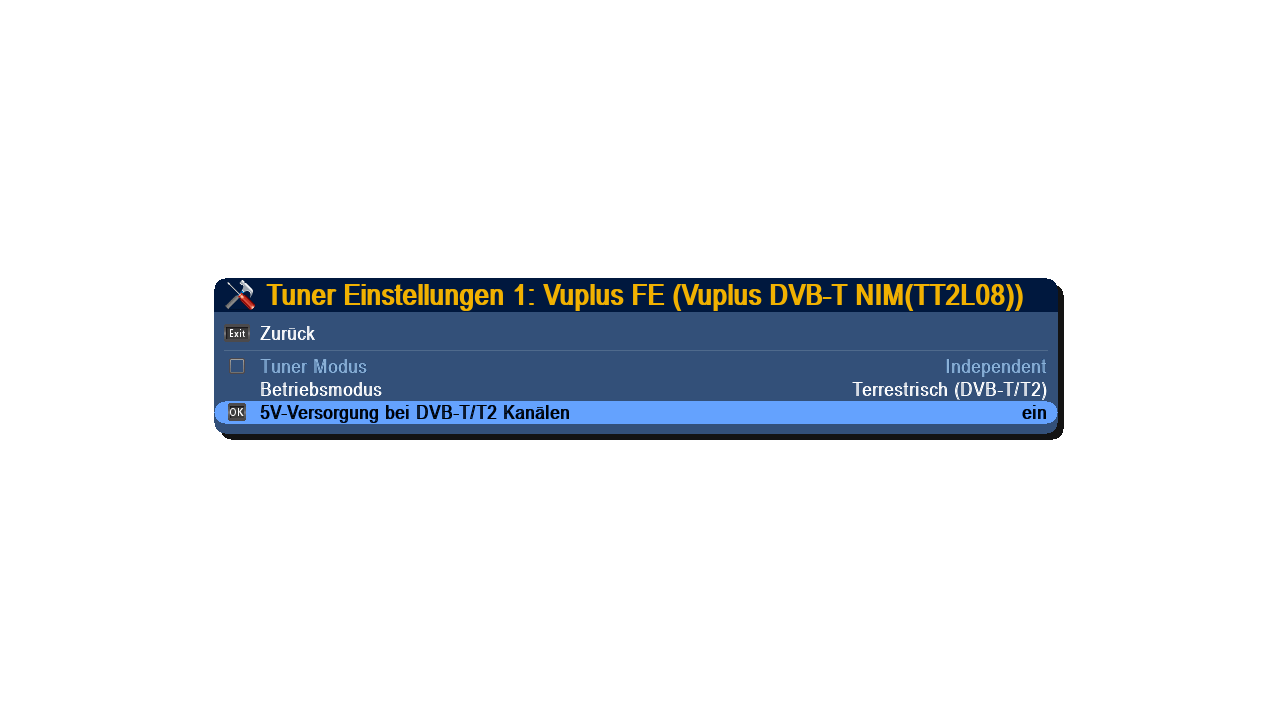

bei der VU+ Zero 4K gibt es das nicht deshalb habe ich mich ja gewundert bei der HD51 war es auch so wie bei dir im Screenshot
