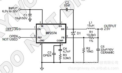

Wie schon oft gesagt, können es auch die Transistoren sein, die im Standby die LNB Spannung abschalten,
die sind oft mit kaputt. Auslöten reicht, dann ist die LNB Spannung immer an. Messe mal an Pin 7 die Spannung, denn das ist der Enablepin !

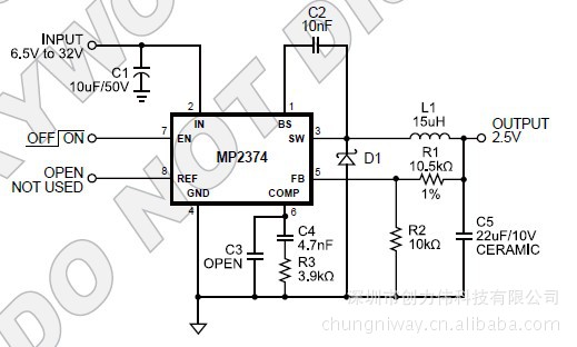

Ich hänge mal von dem Spannungsregler IC eine schematische Zeichnung an, Originalstromlaufpläne gibt es leider nicht puplic.

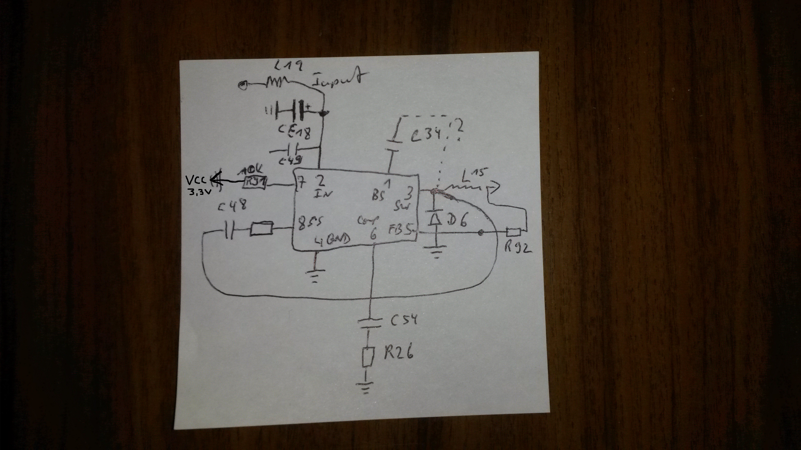

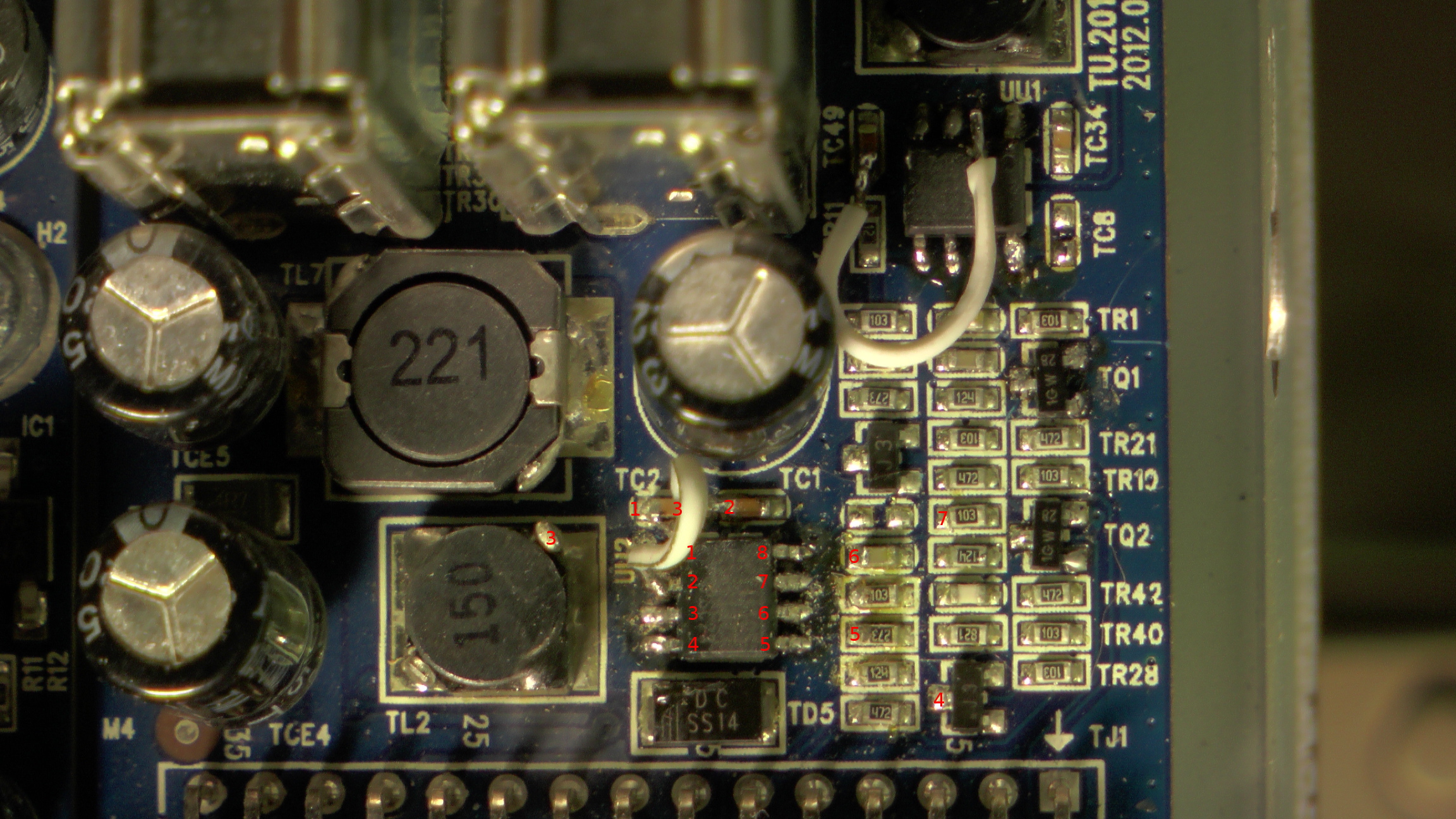

Hallo Annie,
ich habe erst einmal Kontaktsuche betrieben und folgende Verbindungen gefunden:
Allerdings konnte ich für den Pin 8 keine Gegenstelle finden. Vielleicht wird diese gar nicht verwendet?
Die Transistoren TQ1 und TQ2 sind ausgetauscht worden. Als nächstes werde ich dann mal die Spannungen im Betrieb messen.
LG Harry
Beiträge: 1086
Has thanked: 29 times
Been thanked: 23 times
Pin 8 ist auch in der NEO1 unbeschaltet, bzw. zwar Lötpunkt ohne Bauteilbestückung.
Pin 3 (Ausgang) des Spannungsreglers muß ja Verbindung zur Induktivität (Spule) und Kathode der Shottkydiode haben.
Mein handgemaltes hochauflösendes Blockschaltbild vom Spannungsregler (aus NEO1) hast du schon mal gesehen :)
Der Platz des Widerstandes zu Punkt 8 ist nicht bestückt, in der Zeichnung aber dargestellt !

Ich habe letzten Monat auch einen Twin-Tuner "operiert", beide Transistoren entfernt und beide Spannungswandler erneuert, dann liefen beide Tuner wieder.

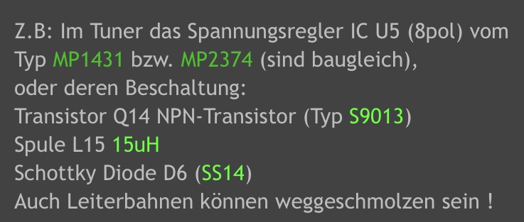

Der Hardwareguru Micha_R hatte sich mal ausgiebig dem Thema gewidmet und geschrieben.
Micha_R hat geschrieben: Alle Elko-Tauscher: die Elkos im Netzteil sterben, weil sie falsch dimensioniert sind. Ursache kann auch ein Elko im Eingangsbereich des CPU-Kernspannungsreglers sein, der taub geworden ist, und somit der Ripple-Strom des Step-Down-Reglers zu hoch wird.
Nicht zwingend aber bei Empfangsproblemen ist U5 auf der Tunerleiterplatte prüfen (14/18V LNB-Spannung).
Micha_R hat geschrieben: Bei der HD1, wenn sie trotz getauschten Elkos im Netzteil nicht hochfährt,oder nach kurzer zeit instabil wird,C3102 (zwischen L3102 und CPU) prüfen. Dazu sollte man aber ein passendes Meßgerät haben. Bei den beiden Exemplaren, ei denen ich den Fehler bisher hatte, zeigte der Elko anfangs olle Kapazität, die dann im laufe weniger Minuten immer weniger wurde.
Die beiden Widerstände im Netzteil sollten kein Problem sein. Das ist der Primärteil des Netzteils, wo sich gerne alles mögliche ablagert. Durch die Taktung im KHz-Bereich verhält sich das genauso, wie mit den huten alten Bildröhren im TV... Jedes bischen Dunst und Staub wird angezogen und lagert sich als Schmierfilm ab.

Es wird in solchen Videos zwar immer gezeigt wie man eventuell das Einlöten bewerkstelligt, jedoch NICHT wie man das alte Teil mit einfachen Mitteln entfernen kann ohne die Platine zu zerstören.
Das entfernen des alten IC's ist der Schlüssel für das ganze gelingen. Oft sind ja 1-2 Anschlüsse richtig verschmort und man muss sehr vorsichtig mit der Aufbereitung der Lötpads sein, um die leiterbahnen nicht zu zerstören.
Sehr oft werden beim Herausnehmen die Lötpads und leiterbahnen ausgerissen.
Ich schneide die 8 Lötfüße direkt neben dem IC mit einem Cutter ab und entferne dann einzeln an jedem Lötpad mittels Lötkoleben und frischem Zinn die Reste.
Auch wird auf jedes Lötpad dann etwas frisches Lötzinn aufgebracht, was dann beim Einlöten genügt. Den IC richtig aufsetzen und jeden Fuß ohne Zugabe von Lötzinn durch aufdrücken der Lötspitze auf das endes des des Anschlusspins einlöten.
Sollte ein Lötpad weggebrannt oder gebrochen sein, dann eben mittels einer Litze den Kontakt zum nächsten Lötpunkt herstellen. In den Bildeern oben sind diese eingezeichnet.
Achtung, der Q1 Transistor ist laut meiner Erfahrung fast immer auch betroffen, vorerst auch nur entfernen, funktioniert auch ohne dem Teil. Diesen entferne ich auch so wie den IC mittels Cutter.
Zuletzt habe ich für die Elkos am Netzteil samt Spannungswandler und Q1 an der Tunerplatine für die Reparatur ca. 30 minuten benötigt.
