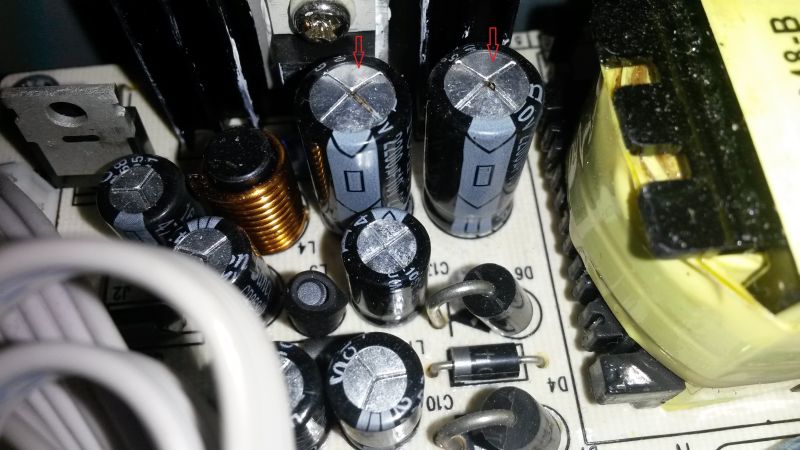

Anzeichen sind, das die Box nicht mehr hoch fährt und/oder hohe Töne (piepsen) aus dem Netzteil zu hören sind.
Bevor jemand die Box öffnet hier die Warnhinweise :
Eine Warnung noch an alle, die selber am Netzteil runmlöten wollen...
Wenn das sekundärseitig defekt ist (z.B. C7, C11) und somit nicht anschwingt,
bitte zwischen letzter Netzversorgung und Ausbau einige Zeit vergehen lassen.
Ohne sekundärseitige Last bleibt der Elko C1 auf der Primärseite lange geladen...
auf gut 300V (in Worten: dreihundert). Also Vorsicht walten lassen!
Häufiger Fehler, zwei 2200 µF 10V Kondensatoren im Netzteil
bekommen dicke Backen oder fangen an auszulaufen.
Vorsicht! Bei weiterem Betrieb können weitere Folgeschäden auftreten.

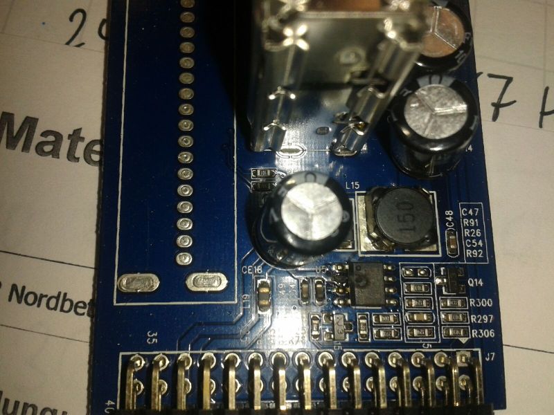

Z.B: Im Tuner das Spannungsregler IC U5 (8pol) vom Typ MP1431 bzw. MP2374 (sind baugleich),
oder deren Beschaltung:
Transistor Q14 NPN-Transistor (Typ S9013)
Spule L15 15uH
Schottky Diode D6 (SS14)
Auch Leiterbahnen können weggeschmolzen sein !
Elko´s würde ich gegen gute neue LOW ESR von Panasonic tauschen,
evtl sogar mit 16 Volt, sind etwas größer, passen aber noch rein.

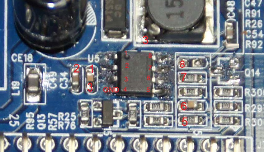

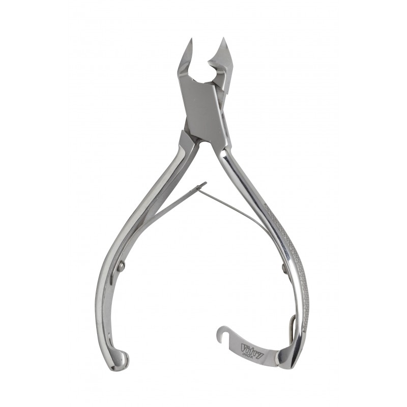

Kannst du SMD Löten, denn das sind winzige Bauteile ?
Ich schneide die 8poligen IC mit einer spitzen Fußnagelschere :oops: raus,
das geht ganz gut ohne die Platine zu verletzten, auslöten verschlimmbessert alles...
Freiwillig mache ich das nur für eigene Geräte :)
Meist sind auch zum Pin2 die Leiterbahnen weggeschmolzen.
Hier mal die Verbindungspunkte auf der Tunerpaltine zueinander, kannst ja ohmig durch testen.

Hallo Annie,
vorab, ich komme aus der E-Technik Ecke und habe auch eine kleine Hobbywerkstatt mit der entsprechenden Ausrüstung.
Das Argument, solche Boxen aus Kostengründen einfach zu entsorgen, kann ich nachvollziehen. Aber für mich ist das keine Alternative wenn die Ersatzteile verfügbar und noch bezahlbar sind. Der Arbeitsaufwand ist ja gering (und Hobby).
Beide Tunermodule sehen zum Glück noch gut aus. Die Leiterbahnen sind nicht verbrannt und haben Durchgang. Auch die Transitoren sind nach meinem Komponententester noch OK. Beide Stabis sind nur an der Oberfläche durch.
Grüße, CoolstreamMD

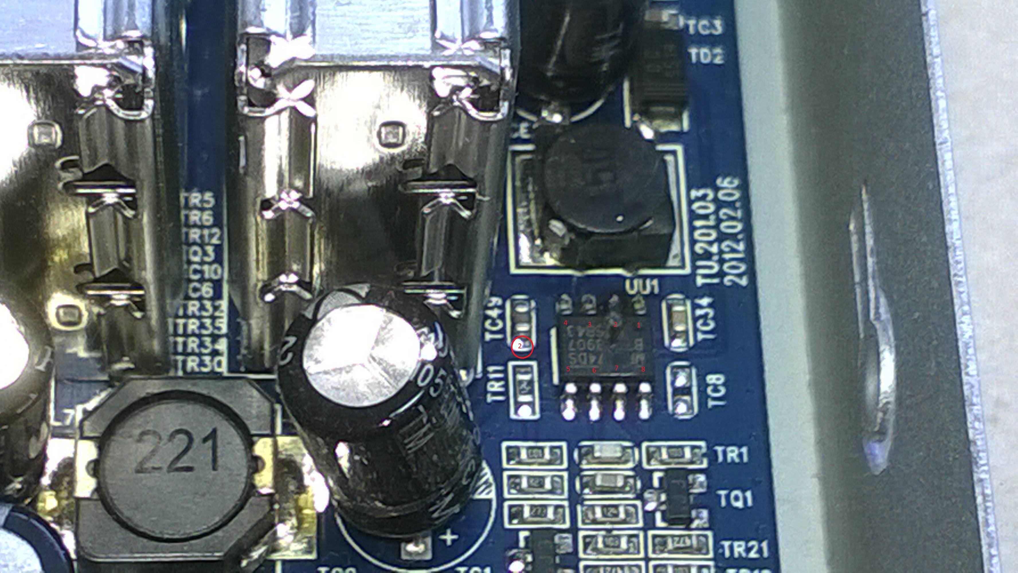

ich habe nun auch einen Neo2 TWIN-Tuner repariert.
Kaputt war Tuner 1. Der Spannungswandler UU1 und der Transistor TQ1 und das übliche Lötpad von Pin 2.
Dieses ist mit dem linken Anschluss von TC49 zu verbinden.
Siehe Bild.

.. du kannst vorerst den TQ1 entfernen, da brauchst nicht viel messen, denn ohne dem sollte es sowieso immer laufen, der hat nur eine Abschaltfunktion.
Wenn das nichts nützt kannst du noch immer den Spannungswandler versuchen zu tauschen.
Beim Entfernen der Bauteile am Besten mit einem Cutter die Pins durchtrennen, dann bleiben die Löt-Pads und Leiterbahnen ganz. Außer man hat eine entsprechende Lötanlage und kann damit umgehen.
Vor dem Auflöten die Pads mit der Löt-Nadel oder kleiner Spitze von den Resten befreien und frisch verzinnen. So schafft man es auch mit dem Spannungswandler-Tausch recht gut.

Ich schneide die IC´s immer mit einer spitzen Nagelzange raus.
Wenn die IC verbrannt/defekt sind, sind fast immer die Transistoren auch betroffen.
Sind die IC angebrannt oder haben Hitzepickel, sind meist auch Leiterbahnen durch gebrannt.
