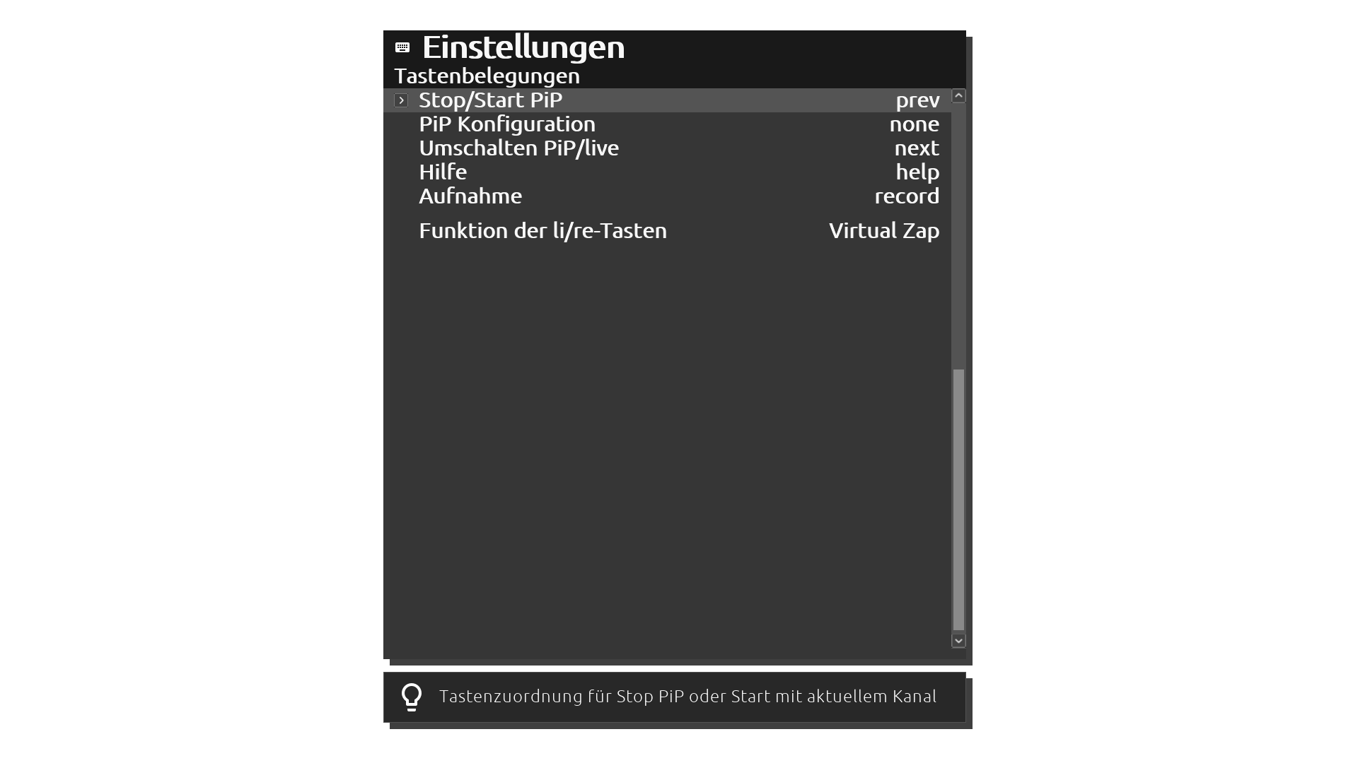

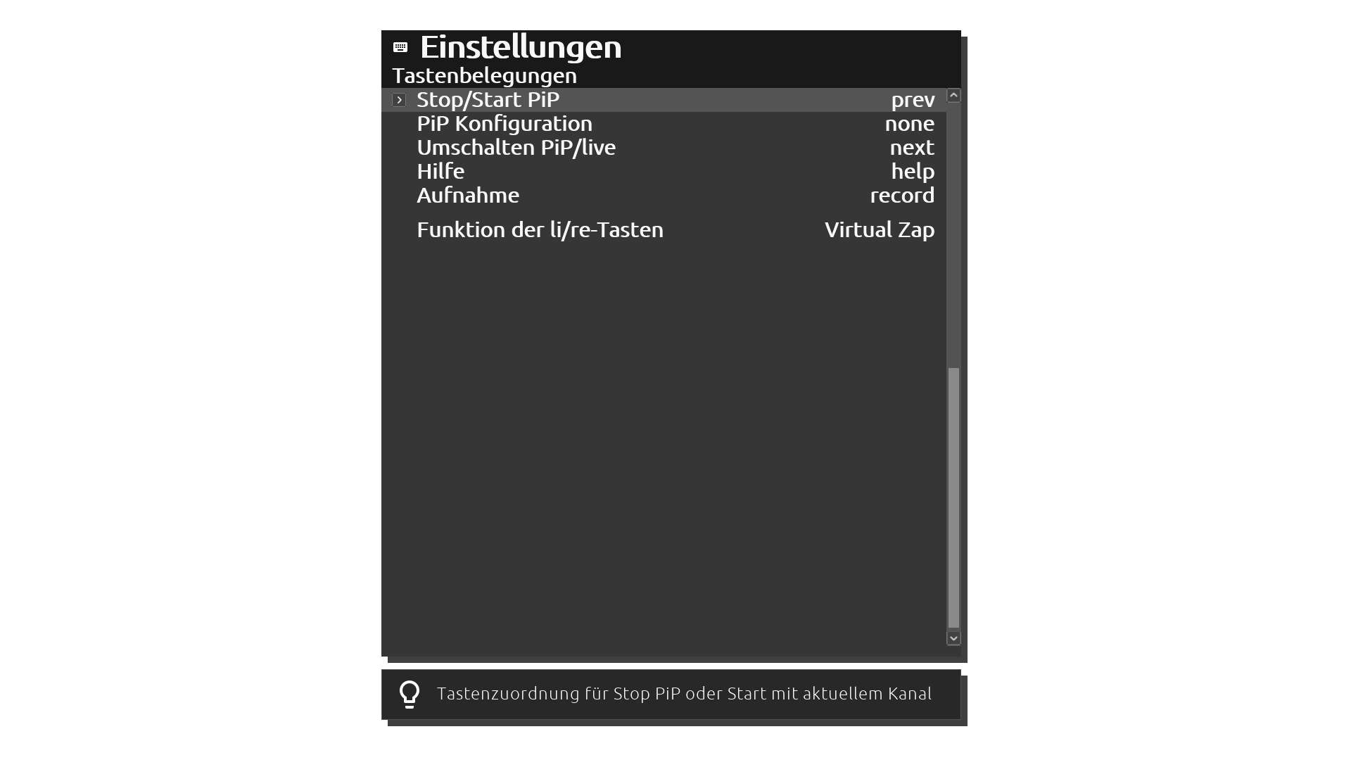

Dazu müsste es dann aber die Funktion irgendwo im NI unter Tastenbelegung geben. PIP ist nicht aufgeführt. Daher kann ich die Tasten auch nicht definieren.

Re: Spitze

OK, im neuen ist es drin, aber das Image kann ich ja wegen den massiven AudioBug nicht nutzen.
