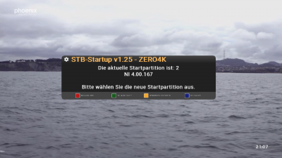

kannst du dir das Plugin stb-startup_vuplus.lua selber reinpacken
https://www.neutrino-images.de/board/vu ... t5434.html

Ab heute sollte das korrekte Multiboot-Plugin bereits in den VU+-Images drin sein.

vanhofen hat geschrieben: Fr 9. Apr 2021, 08:13 Ab heute sollte das korrekte Multiboot-Plugin bereits in den VU+-Images drin sein.
Danke funzt wieder seit heute

es ging um das Multiboot das hatte nicht funktioniert und seit gestern funktioniert das wieder :thumbsup:

Gestern ging es ja noch nicht weil da erstens die falsche startup drin war und zweitens diese auch falsch benannt war. Erst mit dem aktuellen Image funktionierte es (am 9.04. gabs es ja kein neues, das war vom 8.04. ;) )
Die Menüfunktion um den Boxmode umzuschalten gibt es aber auch mit der v.1.25 noch nicht (oder funktioniert nicht mit meiner VU+)
