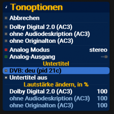

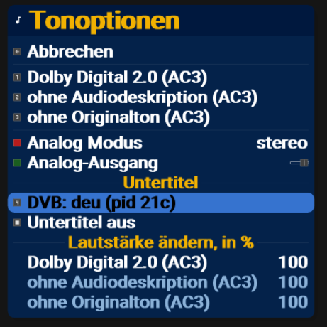

Ton-Optionsmenü Live (grüne Taste):

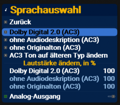

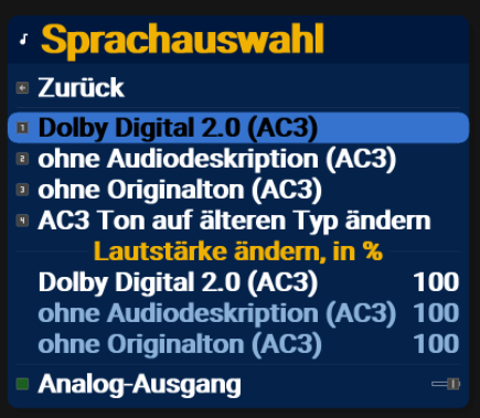

Ton-Optionsmenü Playback (grüne Taste):
Damit ist auch klar, es ist kein Untertitelmenü bisher vorgesehen.
