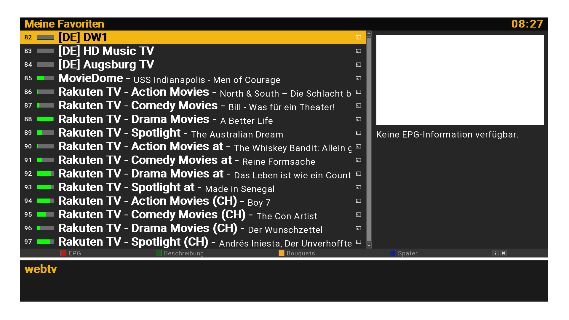

Re: EPG und Logos für WEBTV Sender
bin zufrieden epg läuft infotaste geht und tmbd-info klappt sowie aufnahme
man kann nicht alles haben, alles neu für mich habe es aber hinbekommen

Das der EPG bei den Sendern ziemlich "dünn" ist ist zwar schade, aber mit tmdb oder imdb lässt der sich ja erweitern.
Besser als nichts, denn ohne Now/next wären die Sender vollkommen unbrauchbar weil man immer den Anfang verpasst.

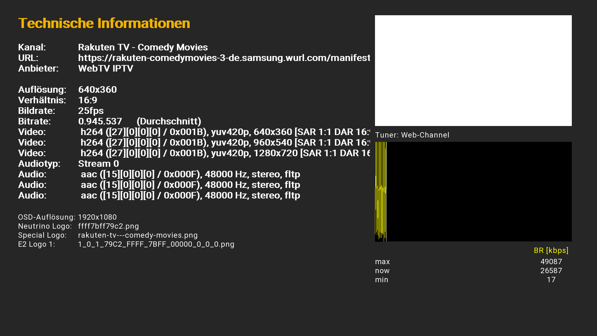

Ich hatte gestern mal ein neues Image geflasht, da gabs noch keine Änderung. Nur das die Auflösung oft überhaupt nicht mehr angezeigt wurde, dafür aber alle zu Verfügung stehenden Auflösungen im Stream.

Gorcon hat geschrieben: Sa 28. Aug 2021, 08:34 Ich hatte gestern mal ein neues Image geflasht, da gabs noch keine Änderung. Nur das die Auflösung oft überhaupt nicht mehr angezeigt wurde, dafür aber alle zu Verfügung stehenden Auflösungen im Stream.
das gleiche bei mir stream ist 640x360, gelbe taste auswahl der auflösung,nutzt auch nichts

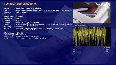

<webtv genre="IPTV" title="Rakuten TV - Comedy Movies" url="https://rakuten-comedymovies-3-de.samsung.wurl.com/manifest/playlist.m3u8" script="best_bitrate_m3u8.lua" description="e2tv" />
dieser stream sollte dan aber mit 1280x720 laufen und nicht 640x360 siehe bild

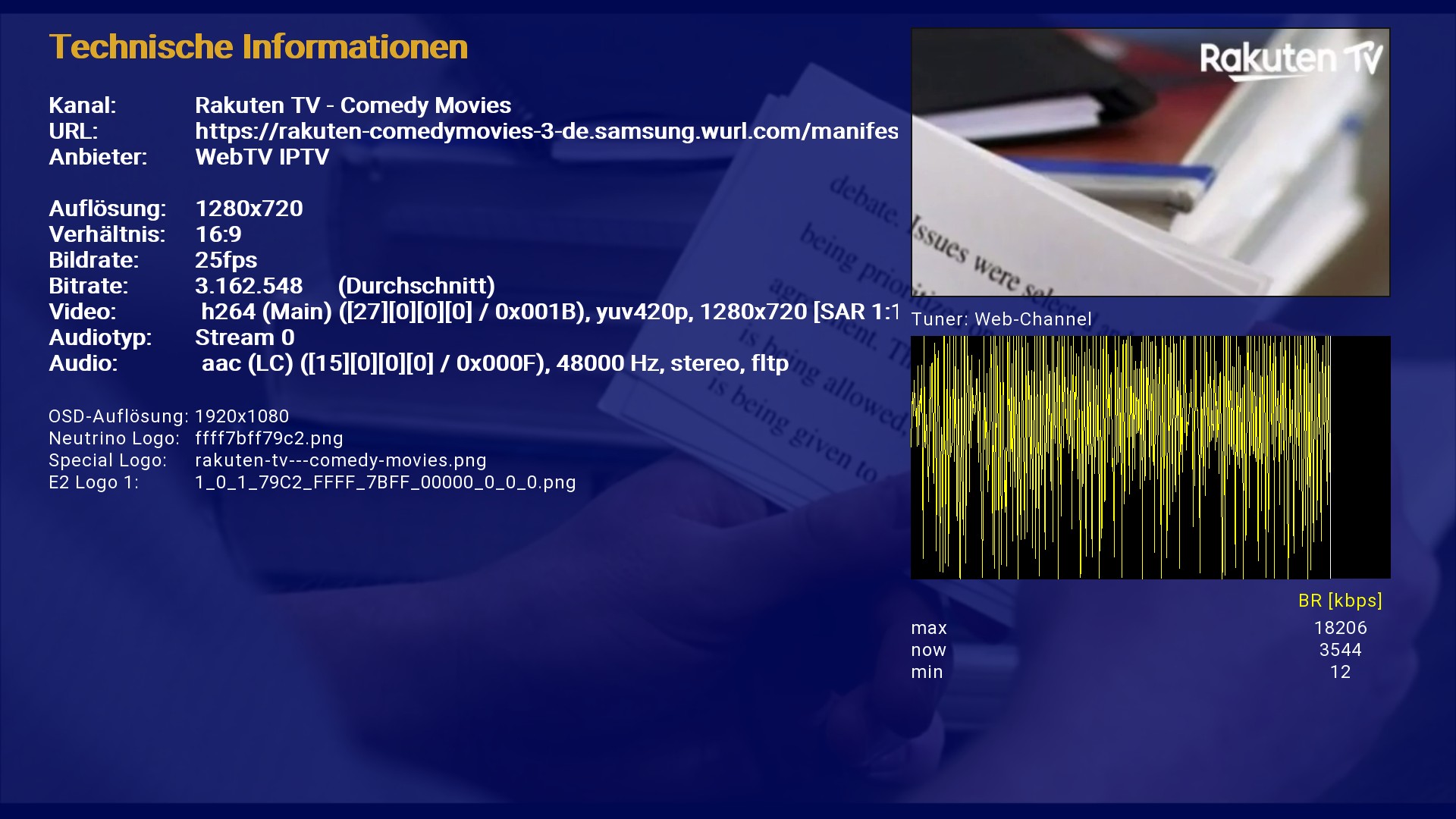

@Gorcon und jokel
Ich habe hier mit letzten Neutrino EPG und beste Auflösung.
Vielleicht ist noch nicht in Image.
Beitrag von satbaby »
Mein Screenshot ist mit diesem Url gemacht.
Sven hat es schon gepickt. Auf welchen stand Image ist, kann ich Dir nicht sagen, weil ich baue Neutrino selbst.
ok ich habe onlineupdate gemacht stream läuft noch in 640x360 scheint also noch nicht im ni-image zu sein
satbaby schön das es in deinem image läuft
