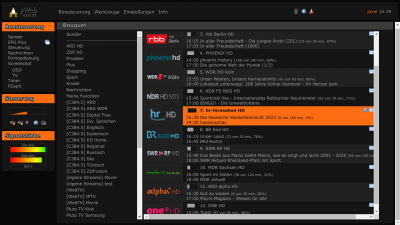

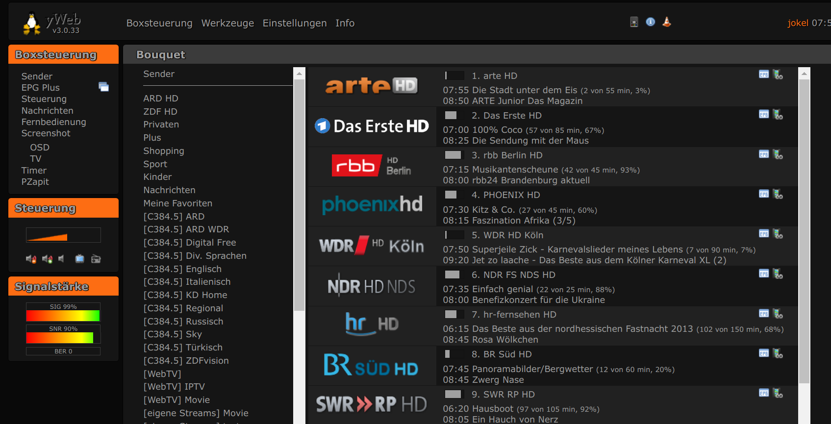

vanhofen .. kannst du bitte die sender-logos bzw. icons kleiner machen .. siehe verhältnis zur text grösse
ich muss im brwoser auf zoom 80% gehen bzw. sieht das dann bei mir so aus ..

Ich finde das eigentlich OK so. Die Senderlogos werden mit einer Maximal-Höhe von 40px skaliert. Das passt gut, wie ich finde, denn das entspricht sowohl der eigentlichen Höhe der meisten Logos als auch der Höhe der drei Zeilen, die rechts daneben angeordnet sind.
vanhofen hat geschrieben: ↑So 19. Feb 2023, 12:01 Ich finde das eigentlich OK so. Die Senderlogos werden mit einer Maximal-Höhe von 40px skaliert. Das passt gut, wie ich finde, denn das entspricht sowohl der eigentlichen Höhe der meisten Logos als auch der Höhe der drei Zeilen, die rechts daneben angeordnet sind.

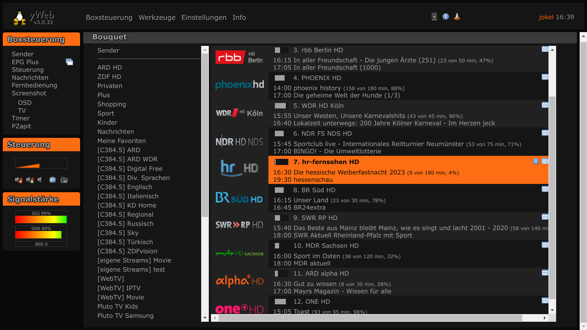

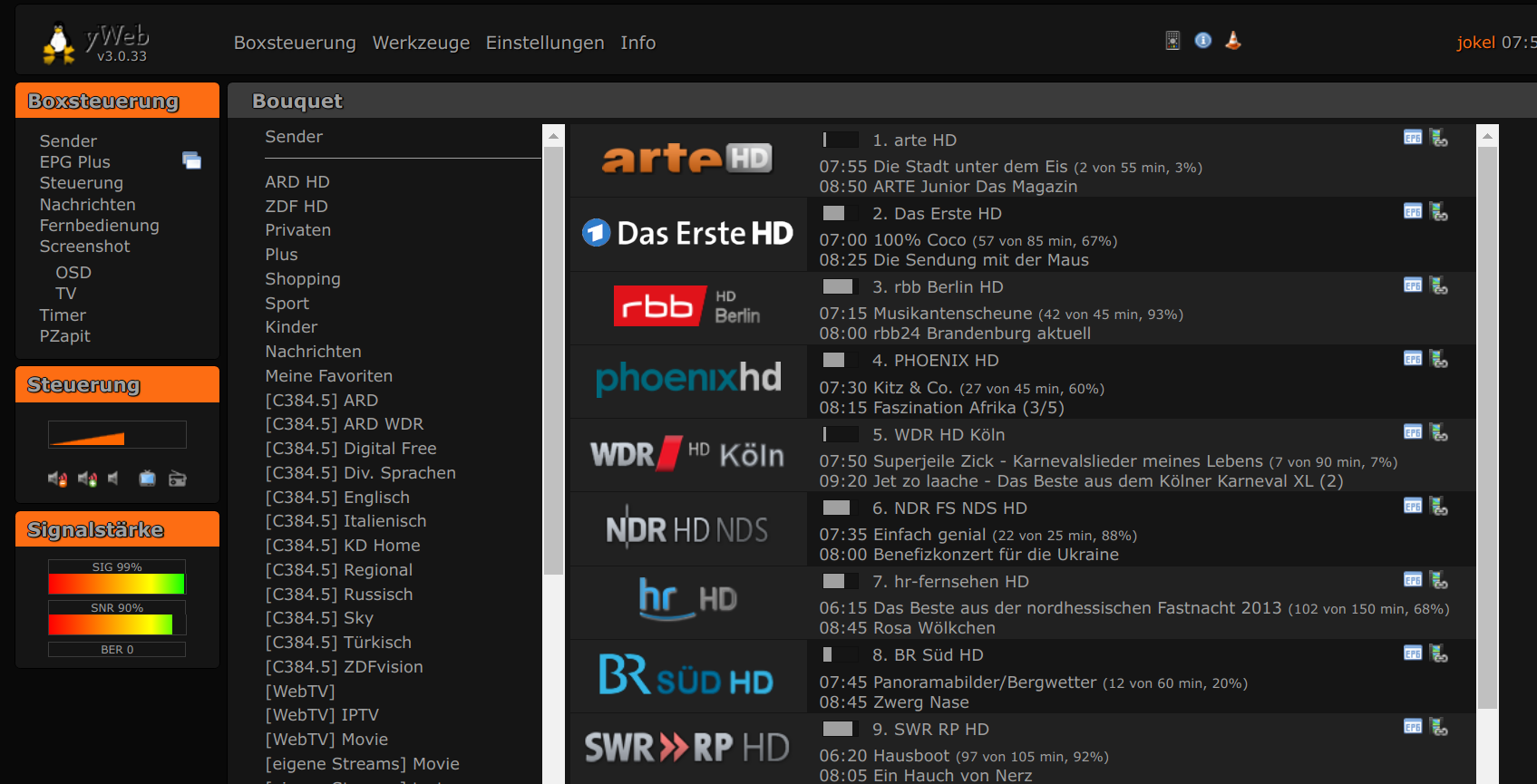

ja bei 80% .. bei 100% sieht die sache ganz anders aus .. wenn ich eine seite aufrufe sollte die skalierung
immer mit 100% passen .. jetzt sind die logos bei 100% riesig da sehe ich nicht mehr soviel von den 3 zeilen
grosser .. ist halt nur ein vorschlag :wink:

jokel hat geschrieben: ↑So 19. Feb 2023, 12:11 ja bei 80% .. bei 100% sieht die sache ganz anders aus ..
Du hast die Möglichkeit, Y_User.css zu benutzen. Da kannst du stylen, was auch immer du in der Lage bist, zu stylen.
In deinem Fall könnte das hier helfen:
/* Y_User.css - User style sheet for yWeb */
.bouquetitemlist .logo_cell a {
	min-width: 155px;
.channel_logo {
	max-width: 145px;
Nachtrag: Kopierst du Y_User.css nach /var/tuxbox/httpd brauchst du dich beim Update nicht um ein Backup zu kümmern. Das wird automatisch gesichert.

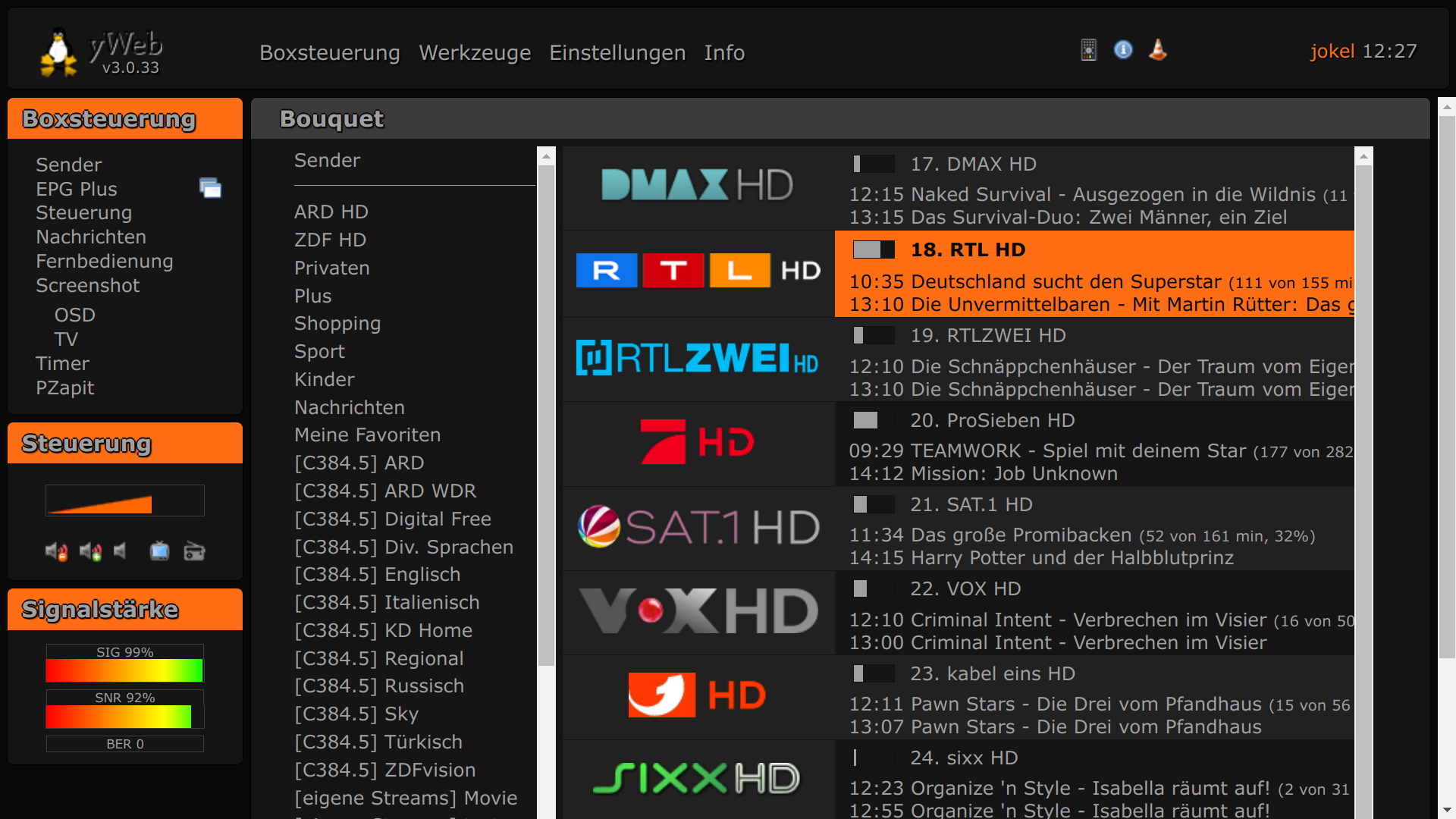

vanhofen .. schon besser .. wie bekomme ich jetzt den unteren horizontalen schrollbalken weg .. rechts an der seite
ist ja noch platz .. weil ich rechts nicht alle symbole .. info .. epg .. stream sehen kann
Beiträge: 3202
Has thanked: 74 times
Been thanked: 127 times
Das passiert, wenn der EPG-Titel zu lang ist. Schaue ich mir am Abend mal an. Vielleicht lässt der sich auf eine bestimmte Länge kürzen.

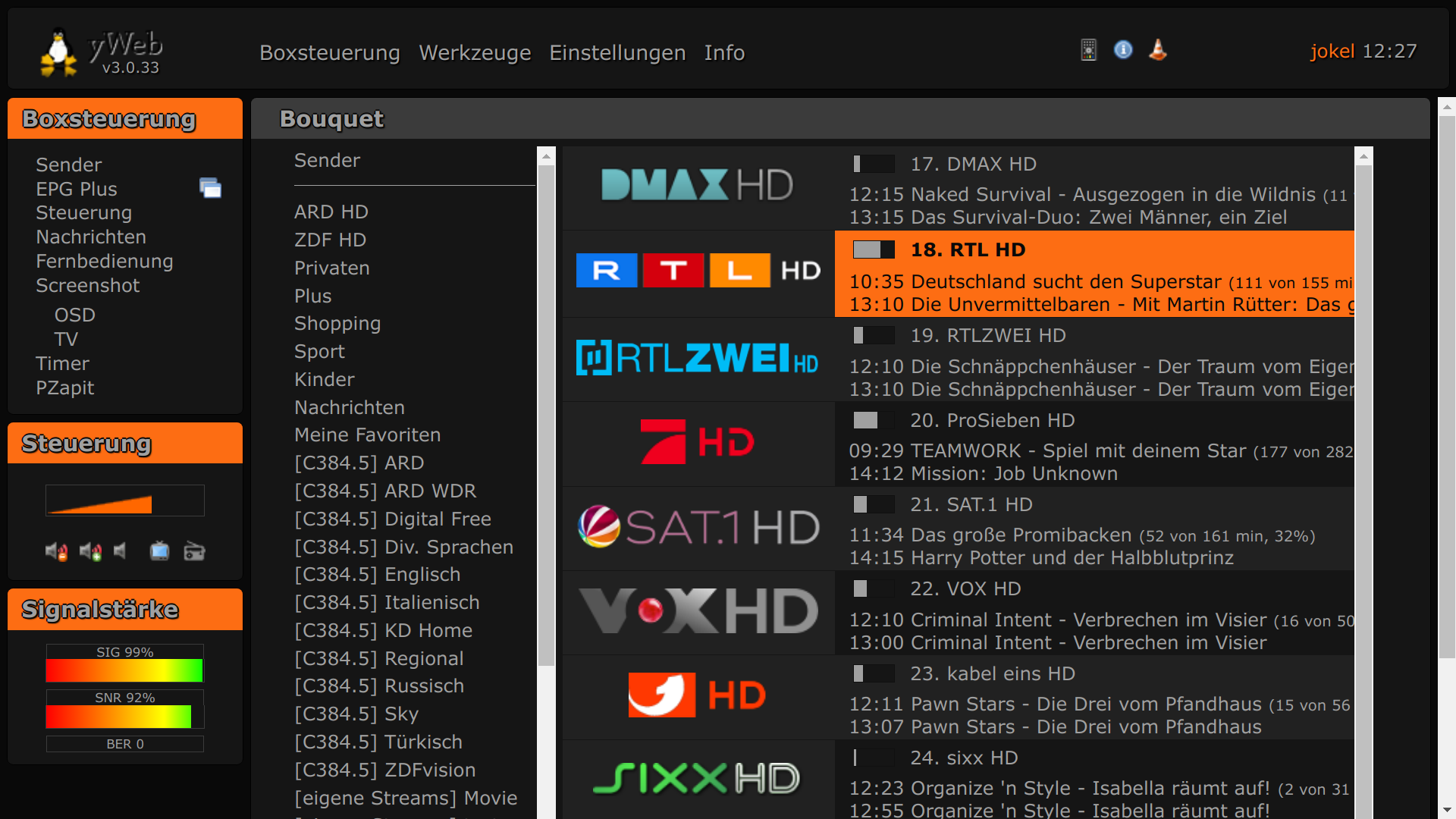

apropo scrollblalken .. das grau sieht nicht wirklich schön aus .. wo muss bzw. kann ich die farbe ändern
z.b. in so was ..
Bildschirmfoto zu 2023-02-19 21-21-42.png (651 Bytes) 11362 mal betrachtet

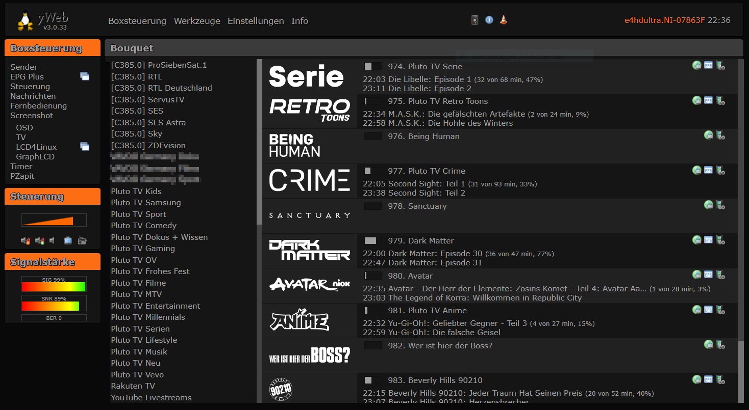

Ab morgen sind die horizontalen Scrolbalken hoffentlich Geschichte. Die Scrollbars hatte ich unabhängig von dir auch gleich mit angepasst:
vanhofen .. sieht gleich schicker aus .. danke dir
