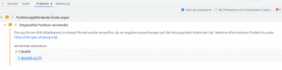

ist zwar kein problem .. vor drei tagen gab es diese änderung ..
https://github.com/neutrino-images/ni-n ... 871fc722c0
das ergebnis sieht jetzt bei mir so aus ..
Beiträge: 2991
Has thanked: 119 times
Been thanked: 27 times
und was ist das für eine IP? (ist ja eine Interne)
Beiträge: 2759
Has thanked: 38 times
Been thanked: 136 times
das ist die ip der box
Beiträge: 2991

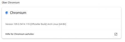

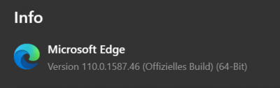

jokel hat geschrieben: Di 21. Feb 2023, 13:51 das ergebnis sieht jetzt bei mir so aus ..
Das yWeb spuckt noch jede Menge Fehler und Warnungen in den Browserconsolen aus. Dein Fehler ist bei mir aber gerade nicht mit dabei. Getestet mit Chrome, FF und Edge. Wird denn der entsprechende Tab bei dir korrekt benannt? Das Scriptchen liest /etc/hostname aus und benennt den Tab dann um.

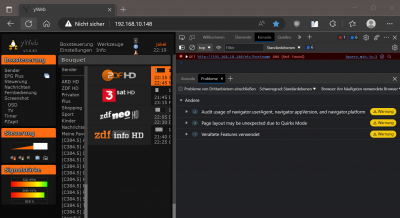

nein wird nicht umbenannt .. yweb bleibt yweb

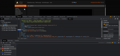

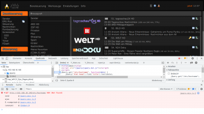

und hier unter windows
Beiträge: 2991
Du brauchst mir jetzt nicht jeden Fehler zeigen, die das yWeb ausspuckt. Ich kenne die schon. Ich hab auch eine Console. :)
Warum jQuery bei dir allerdings versagt, kann ich nicht sagen. Existiert /etc/hostname bei dir?

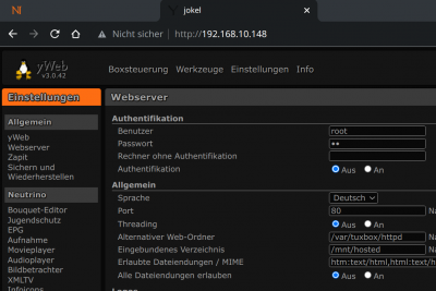

ich habe es gefunden .. es lag an der "MIME types" einstellung bei meinen versuchen mit yweb auth muss
sich was verstellt haben .. ich habe im heimnetz noch einen web-server laufen der kennt nur seinen ordner www
sonst nichts u. so eine abfrage wäre dort nicht möglich .. war ja wieder aufregend

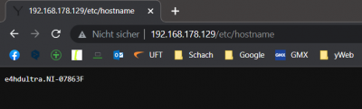

nachtrag .. nach online-update heute blitzte es im browser-tab unter yweb .. nice
Beiträge: 2991
Sinn des Ganzen ist übrigens, bei verschiedenen Boxen die Tabs auseinanderhalten zu können.
