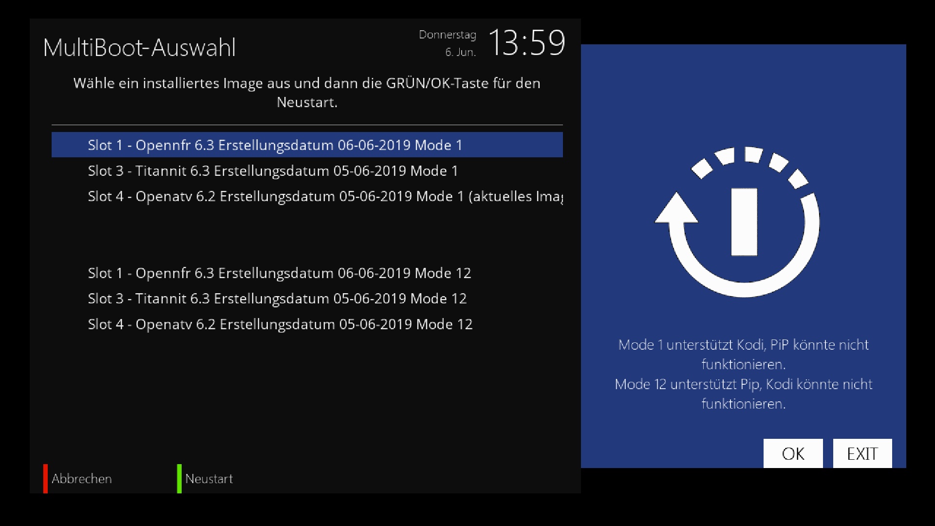

das Fazit aus dieser ganzen Geschichte ist für mich, Ende im Gelände.

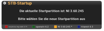

ich bleibe beim alten Bootloader r19 mit NI Image vom April mit Multiboot Auswahl
da kann ich über Neutrino Multiboot Menü alle Partitionen starten und genau so über Enigma Multiboot Menü zurück zu Neutrino
bei einen neueren NI Image ab Juni ist es auch mit alten Bootloader nicht mehr möglich in die Multiboot Auswahl zu kommen (Lua Script Fehler)
Mit neuen Bootloader r27 ein Enigma mit neuen Layout z.B. OpenATV 6.2 auf 1 Partition installiert ist es nicht mehr möglich ein Neutrino Image auf eine andere Partition zu installieren.

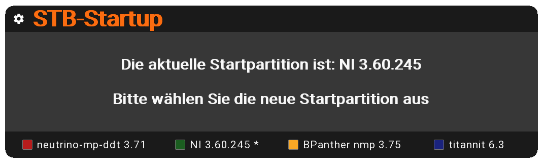

Ich habe auf meinen 2 x AX HD51 1 x das alte Layout und 1 x das neue Layout mit jeweils den gleichen aktuellen Image.
Und kann sehr wohl auf beiden Boxen zwischen den Image wechseln.
Und benutze auf beiden Boxen die gleiche stb-startup.lua.
Und nochmal: der BOLT v107-r27 hat nur den Sinn, das der Notfall Boot im neuen Layout auch funktioniert,
sprich man landet in Part 1.
( Und da möchte ich in Neutrino landen, nicht in E2
Was ich allerdings nicht habe : ein OpenATV in Part 1.....
Und ich installiere E2 Image nur per Neutrino

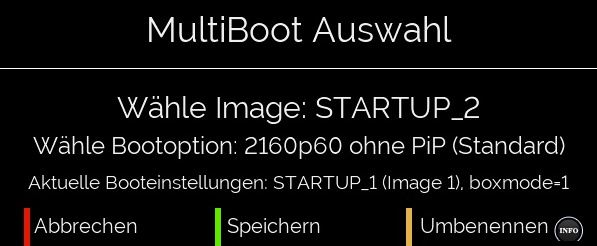

ich kann über das Menü Enigma mit neuen Layout egal ob mit alten Bootloader oder neuen Bootloader kein Neutrino wählen obwohl Neutrino auf Partition 2 ist.
für mich ist das Müll mit diesen neuen Layout incl. Bootloader 2 Jahre funzt alles Super und jetzt kommt da einer und baut sowas.
von Partition 1 OpenNFR aus kein Problem und von Titan aus auch kein Problem
die einzigen Image`s die das neue Layout nutzen sind OpenATV und OpenHDF
alle anderen nicht.

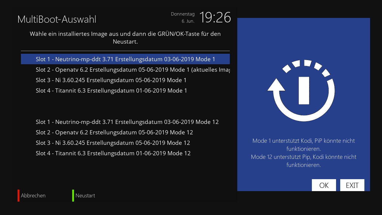

Sicher geht das :
Ich glaube, wenn Du ein fertiges NI Image nimmst wird das auch angezeigt, und kannst dahin umschalten.
Da Du mal was von Eigenbau erwähnt hast: da musst Du schon die Spielregeln einbauen, die man bei E2 neuerdings eingebaut hat.
Dann klappt das auch.....

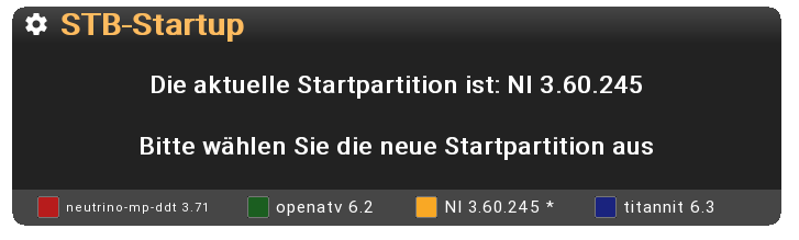

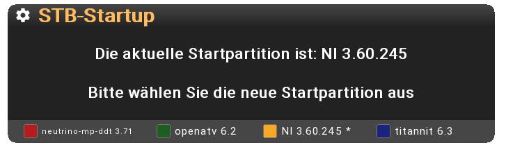

da habe ich nichts von gelesen sonst hätte ich es ja gemacht da ich zum Fernsehen auch nur Neutrino nutze.
Da Du Titan erwähnt hast:
Da habe ich gestern mal eine aktuelle Version mit Neutrino in das neue Layout geflasht.
Und siehe da > es bootet und auch da sind die 'E2-Spielregeln' drinne, so dass es im Neutrino stb-startup.lua angezeigt wird. Innerhalb Titan kann man auch zu den anderen Image zurückschalten, es werden aber keine Namen angezeigt nur : STARTUP_1 / _2 / _3 / _4.

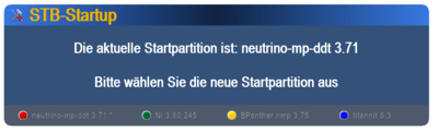

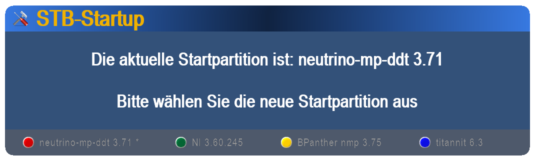

von Titan aus kann ich Neutrino auch starten
auch mit NI original Image geht es bei mir nicht keine Ahnung woran das liegt

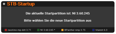

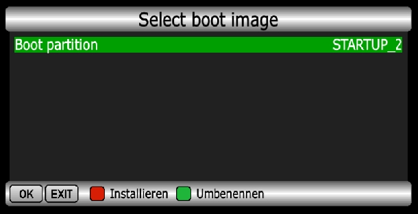

habe es hinbekommen mit r27 es muss aber Neutrino auf Partition 1 hab mal deinen Eigenbau genommen
und im OpenATV wird jetzt auch alles angezeig
mit meinen Eigenbau über das NI BS funzt es auch

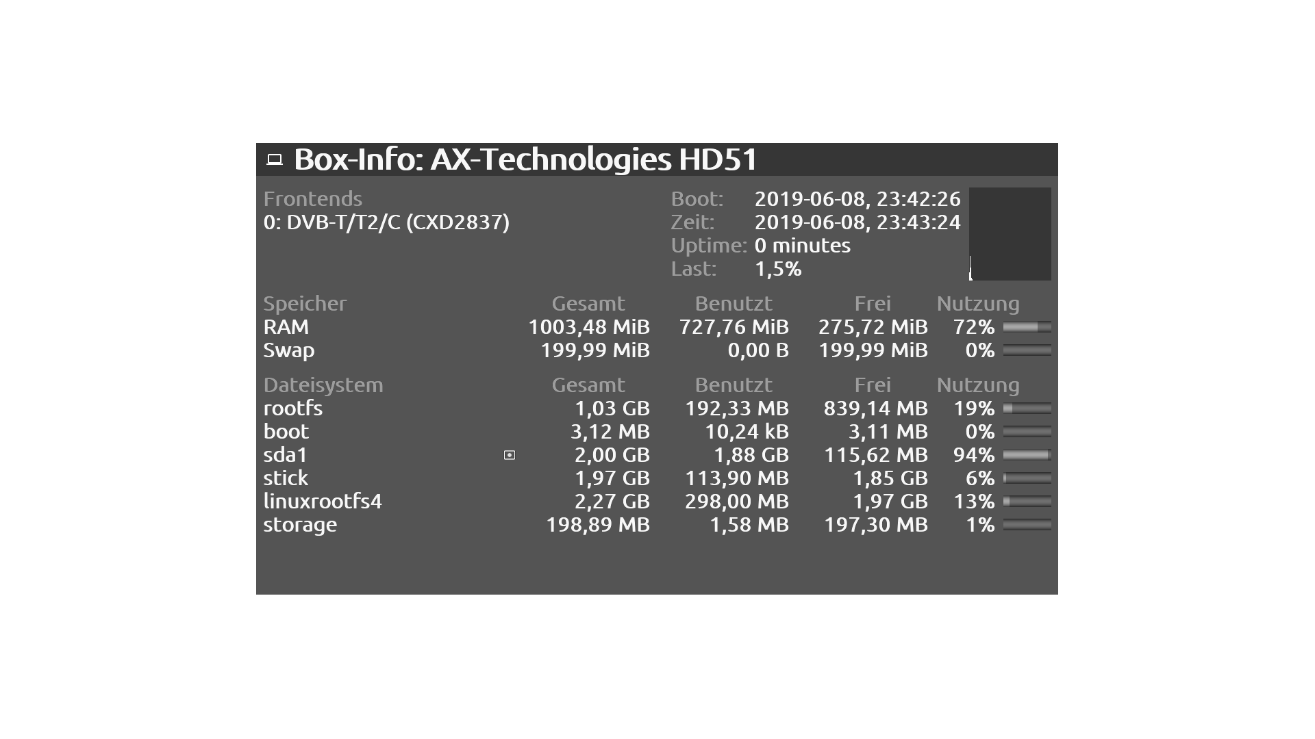

Ab morgen wird das Nightly für die HD51 eine Linux-Swap- und eine Storage-Partition haben. Ich habe es "storage" genannt, weil ich den Namen "swapdata" ziemlich irreführend fand. Beide Partitionen haben jeweils 200MB. Swap wird beim Booten automatisch aktiviert und die storage-Partition wird unter /mnt/storage eingebunden.
Das bedeutet jedoch, dass der userdata-Partition nun 400 MB fehlen. Mir ist jedoch kein Neutrino-Image bekannt, welches damit Sorgen haben wird. Wie das aussieht, wenn man drei Enigmase in die userdata-Partition flasht, weiß ich nicht ... aber wer will das schon?
Viel Spaß damit, Janus.
Man muss die Box mit dem multi-Image recovern, um die neuen Partitionen zu bekommen. Und nein, der neue Bootloader hat darauf keinen Einfluss.

Schon mal gut das es im NI beim "Subrootdr-Layout" nun auch p8 (linux-swap) und p9 (gemeinsamer ext4 Datenbereich) gibt.
Ob der nun 'storage' oder 'swapdata' als Partlabel hat ist erstmal Wurst.
Ich bleibe allerdings dabei die p3 mit 512MB statt 1024MB zu nutzen, und die p7 in der Größe so lassen wie die ist.
Kenne kein Image was die 512MB Grenze sprengen würde.....
Und wer ein 2GB E2 braucht > soll es eben in ein Subroot auf p7 klatschen.

So wirklich glücklich bin ich mit der Ausage nicht wirklich, wo ich nicht vorhabe die Box zu resetten/neu aufzubauen.
Vielleicht muss ich anders fragen: was passiert wenn ich ein Online-Update ausführe ? wenn ich dazu eine andere Partition als die aktuell genutzte verwende, würde doch nchts dagegen sprechen, dass diese Partition aufgeteilt wird und neue Partitionen erhält. Bei Verwendung der aktuell aktiven Partition für das Update kann ich mir schon vorstellen, dass das nicht geht, aber das muss ja auch nicht sein.
Oder klappt Online-Update generell garnicht mehr,solange die Partitionen nicht vorhanden sind ? klar kann man sagen: kannst du doch test ob was geht, oder ein Fehler kommt - ich möchte nachher aber nicht mit einer Box dar stehen, welche überhaupt nicht mehr bootet und nur mit einem Multiboot-Image von USB wieder zum Laufen erweckt werden kann.
Kann man nicht per Konsole an den Partitionen rumspielen ? also nicht der aktuell aktiven, aber wenn ich gerade Partition 1 in Benutzung habe (also mmcblk0p3), dann sollte sich doch mmcblk0p5 löschen und neu einrichten lassen als kleinere Partition, sowie die 2 zusätzlich anlegen lassen ??
Wenn Du beim alten Layout bleibst, kannst Du weiterhin wie bisher Online / Offline Updates in den vorhandenen 4 rootfs Partitionen machen.
Ganz genau so ist es, wenn Du einmal die Box neu per USB neu flasht mit einem disk.img was im neuen Layout gebaut wurde.
Mit der Einschränkung : da zu flashende Image muss für das neue Layout geeignet sein und der Kernel entspechend gebaut, sonst bootet es nicht.
Diese Image laufen in beiden Layouts !!
Es besteht also in beiden Fällen nach wie vor die Möglichkeit 4 verschiedene Image zu flashen.
Was Du vorschlägst: ein manueller Mischbetrieb, das funktioniert weder mit ofgwrite noch mit den Scripten die das Umschalten und Mounten besorgen !!

- Beiträge: 916
na das ist doch mal eine klare und brauchbare Antwort: ich kann weiterhin auf dem vorhandenen System Updates machen und so weiter nutzen wie es ist !
Spiele ich ein Multiboot-Image von USB auf, diese disk.img-Datei, dann wird das neue Image im neuen Layout mit swap- und storage-Partion in Partition 1 installiert. Und so wie ich das verstehe, werden alle anderen, bislang 4 Partitionen für Images ebenfalls aufgeteilt in eine Partition für das Image + eine Partition für swap, während es die storage-Partition nur einmal gibt, die wird nicht für jedes Image neu/zusätzlich angelegt ?!
Die E2-Images nutzen weder swap noch storage-Partition, diese Variante wird nur vom Neutrino unterstützt und bleiben bei E2 ungenutzt ? kann man dann nicht wenigstens eine Partition im ursprünglichen bzw. "neuen E2-Layout" belassen ? ich denke die meisten werden neben Neutrino zumindest ein E2 (das originale ATV (mit Updates), oder auch ein anderes aufspielen. Jetzt braucht zwar niemand 800MB, aber so direkt den Speicherbereich ungenutzt "weg zu schmeissen" ist ja irgendwie auch nicht der Sinn der Sache. Welche Partition wäre dabei ja noch egal "Bank/Partition 4 wäre ja völlig ausreichend.
Hat die Nutzung der neuen Aufteilung direkte Vorteile ? diese Storage-Sache... naja, sehe ich nicht wirklich als Vorteil, ich hab gerne 4 völlig eigenständige Images, die ich völlig unabhängig voneinander konfigurieren/nutzen kann (Speicherplatz ist ja eh nicht so das Problem). Auch wenn "die storage-Variante" vielleicht bequemer ist, sehe ich einfach die Gefahr: habe ich über eine Installation im storage was versaubeutelt und die Kiste/das Image mag nicht mehr laufen, trifft das vielleicht auch auf die anderen installierten Images zu = zumindest bezüglich der Sicherheit nix gewonnen. Persönlich nutze ich für solche Dateien lieber den USB-Stick und auch nur mit Inhalten, wo ich den Stick einfach abziehen kann und die Box dennoch bootet, gegebenenfalls dann halt ohne diese Dateien/Konfig-Einstellungen, aber zumindest keine fehlerhafte Konfig saugt (und z.B. eine defekte Kanalliste/zapit-Dateien können das Booten schon komplett abbrechen und die Bo resetten lassen).
Was kommt denn so auf diese swap-Partition ? hier wird im Betrieb was ausgelagert, was ohne swap im RAM liegt ?? kann man sich so eine Partition selber erstellen und dennoch nutzen ? also selbst wenn mit den Linux-Tools nicht einfach so "irgendeine Partition angepasst und aufgeteilt werden kann", zumindest nicht mit den vorhandenen/nutzbaren Tools auf der Box (sonst ja garnicht zu glauben, selbst unter Windows macht es ja keinerlei Probleme Partitionen zu löschen/aufzuteilen/umzuformatieren, aber sei es drum/egal). Zumindest die letzte Partition, also Nr.4 als "letzte Partition", dürfte sich entsprechend bearbeiten lassen (eventuell sogar aufteilen) ? bringt die swap-Partition im Betrieb also tatsächlich mehr freien RAM und lässt sich das auch positiv "erkennen" im täglichen Gebrauch ?
Lässt sich so ein SWAP auch auf einem USB(3.0) Stick einrichten und genauso gut nutzen ??
