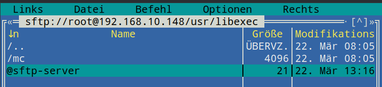

meine schwester hat eine e4hd .. und es hat mich immer schon geärgert das ich keinen sftp zugriff darauf hatte
zwar hat bzw. kennt die box im verzeichnis
einen
aber diese datei ist im falschen ordener .. denn diese datei gehört hier hin
und siehe da plötzlich geht sftp zur box meiner schwester ..
kleine ursache .. grosse wirkung
naja vllt. hilft es ja den einen oder anderen i.p. fernwartung
/usr/sbin
sftp-server
/usr/libexec/sftp-server

nachtrag .. wer also dropbear nutzt u. sftp braucht bzw. nutzen möchte .. setzt einfach einen softlink alla
dann sollte sftp funktionieren .. so habe ich das jetzt gelöst.
ln -s /usr/sbin/sftp-server /usr/libexec

ich habe nicht gesagt das dropbear was erstellt ..
dropbear nutzt die sftp-server datei .. dieser muss aber in einem bestimmten verzeichnis liegen
damit sftp über dropbear funktioniert .. siehe bild oben
also wenn dropbear aktiv ist und die datei sftp-server im richtigen verzeichnis liegt ..
kann man via sftp auf die box zugreifen .. ohne grossen schnickschnack
nachtrag kann man hier auch nachlesen ..
https://linuxexplore.com/how-tos/sftp-s ... -dropbear/
