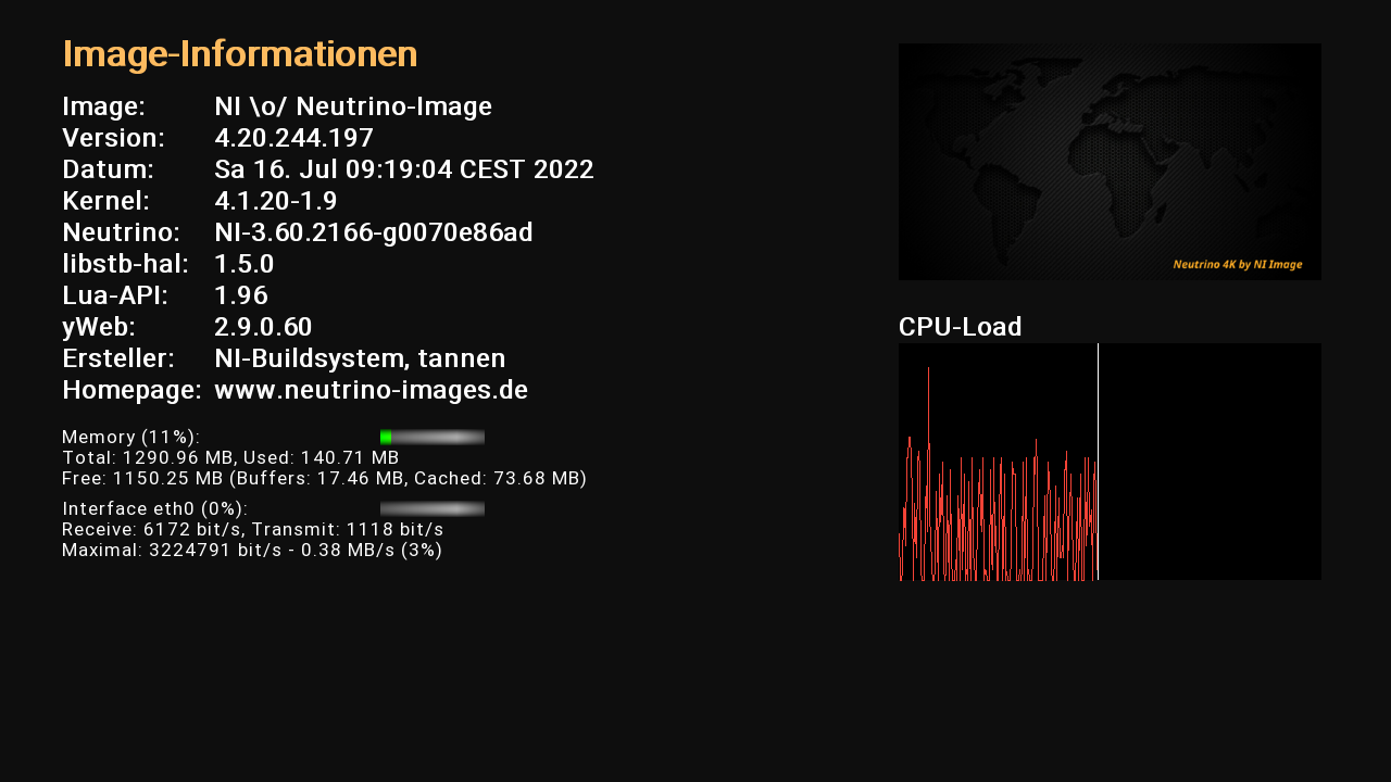

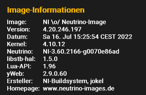

ja bei mir auch und läuft,
Beiträge: 539
Has thanked: 42 times
Been thanked: 24 times
Re: NI-Buildsystem
bei mir läuft auch das selbst gebaute TOP auf der VU+ 4K Zero DVB C/T2 :thumbsup:
