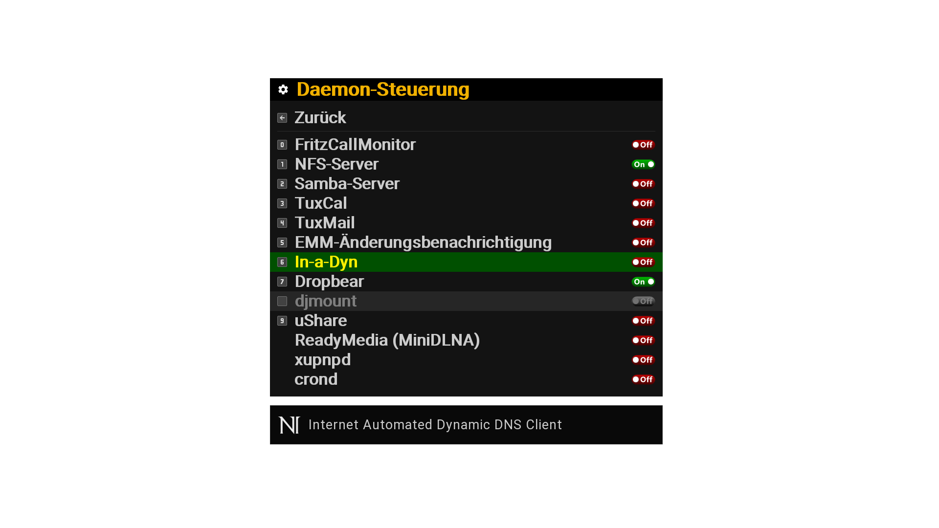

meine schwester hat keine fritzbox .. der ungenannte gab mir aber den hinweis
das es auch mit hausmitteln der box geht .. inadyn
dazu musste ich nur die inadyn.conf für ddnss.de anpassen .. den dienst starten u. nach 5 minuten war
die box erreichbar .. meine erste meldung war .. ruf mich mal an

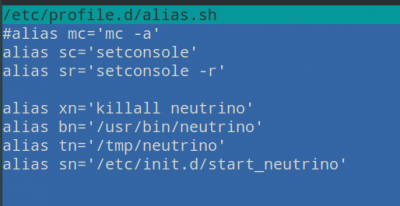

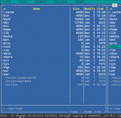

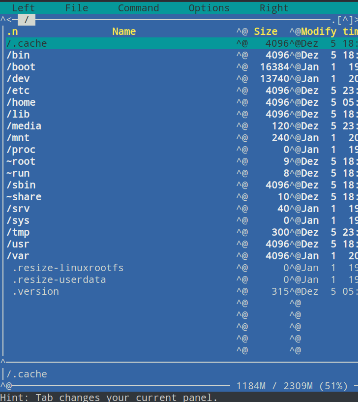

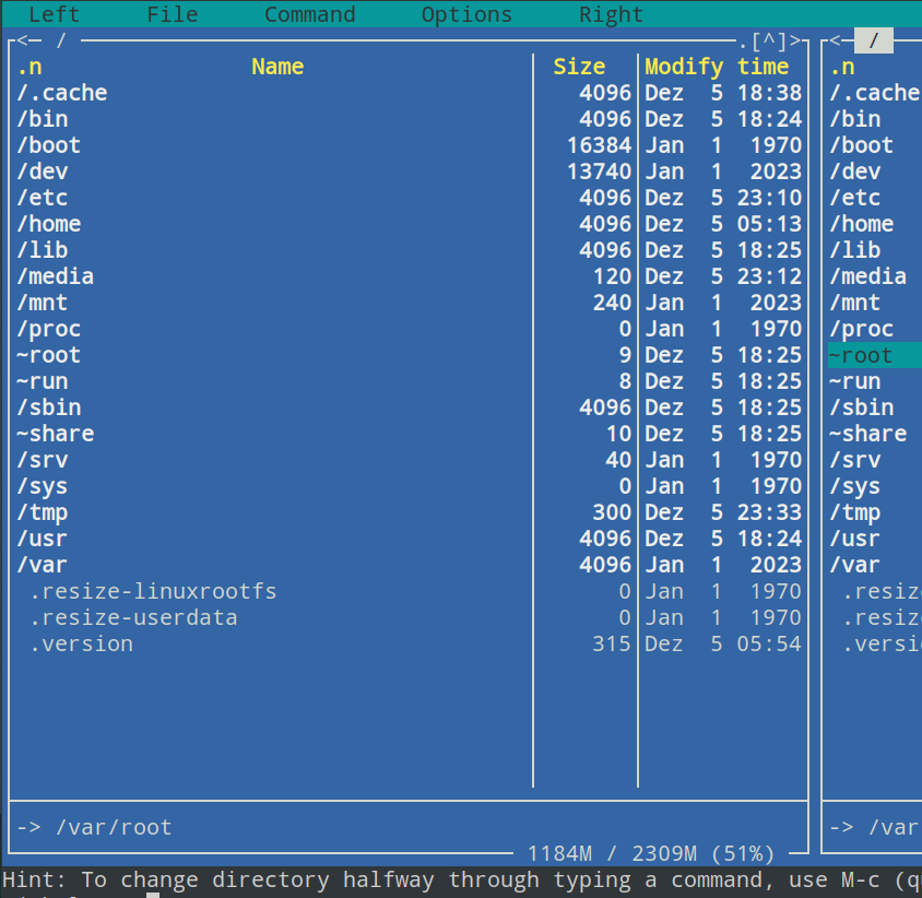

seit einiger zeit wenn ich in der console mc starte ist die darstellung nicht korrekt siehe
bild 1 .. ich muss jedesmal den mc via "bash -c mc" starten damit alles schön aussieht siehe bild 2
vanhofen .. liegt das am font oder an der bash

versuch macht kluch .. sagt man
hat aber nichts gebracht bei mir .. bleibe weiter beim "#" bei ..
kannste wieder rausnehmen ..
#alias mc='mc -a'

nachtrag .. vanhofen schau dir das mal bitte an
https://midnight-commander.org/ticket/4498
- Beiträge: 3193
- Has thanked: 67 times
- Been thanked: 116 times
Cool, nice finding. Danke.
Der Fix kam am 22.08.23 rein. Die von mir benutzte Version ist aber vom 13.08.23. Ich stelle heute Abend mal die mc-Quellen zu GitHub um und baue mit den aktuellen Quellen.
