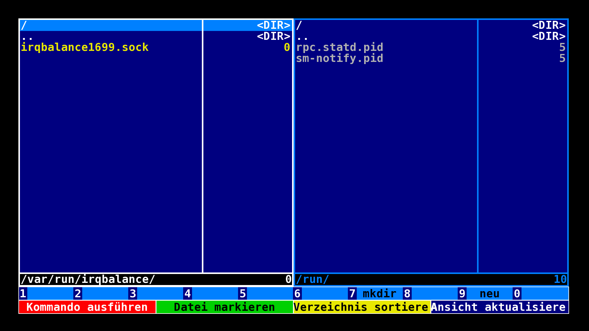

jokel hat geschrieben: Fr 29. Jul 2022, 09:17 aber da klemmt noch was,
[jokel ~]# logread |grep irqbalance
Jan  1 00:00:10 jokel user.info rc[1306]: running /etc/rc3.d/S75irqbalance start
Jan  1 00:00:10 jokel daemon.warn /usr/sbin/irqbalance: Daemon couldn't be bound to the file-based socket.
ich musste das anlegen,
/run/irqbalance
sieht dann so aus,
[jokel ~]# ll /run
drwxr-xr-x    2 root     root          4096 Jul 29 12:52 irqbalance
-rw-r--r--    1 root     root             5 Jul 29 12:46 rpc.statd.pid
-rw-------    1 root     root             5 Jan  1  2022 sm-notify.pid
ich lass das mal laufen und werde dann sehen.
erhole dich erstmal und bis die tage
Beiträge: 1071
Re: NI-Buildsystem

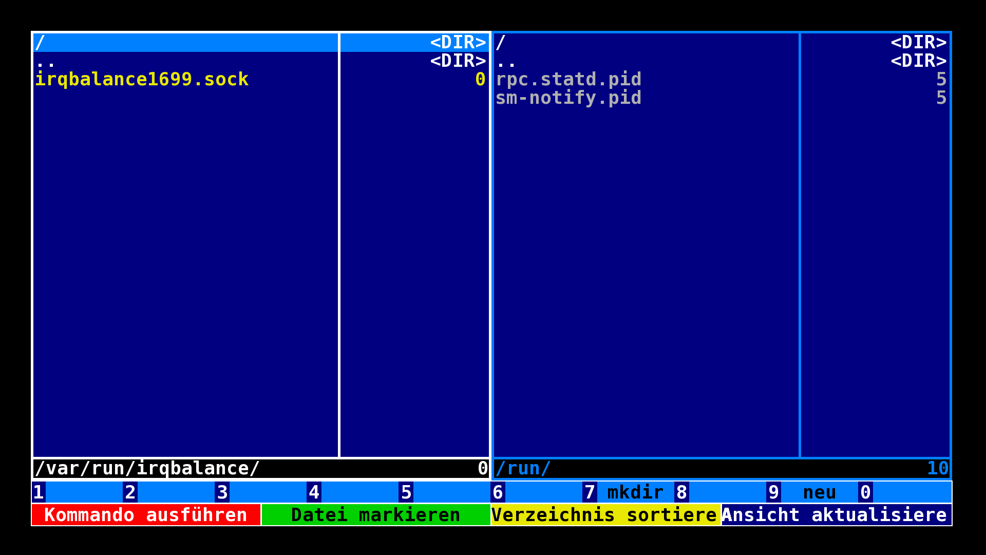

/var/root # cd /run/irqbalance
/run/irqbalance # ls
irqbalance1492.sock
/run/irqbalance #
Beiträge: 2994
Has thanked: 63 times
Been thanked: 200 times
Re: NI-Buildsystem
nachdem ich das /run verzeichis angelegt hatte
viel mir auf das da 2 pid files erschienen
[jokel ~]# ll /run
damit war das mit .err schon mal klar
daemon.err rpc.statd[1713]: Opening /run/rpc.statd.pid failed: No such file or directory
wollte aber immer noch nicht so. erst ein kleiner eintrag in der
/etc/init.d/nfsd
bracht die erleuchtung mit
mkdir -p /var/lib/nfs/statd/sm
sollte dann so aussehen
abspeichern u. box neu starten
und das log sieht dann so aus,
daemon.notice rpc.statd[1723]: Version 2.6.1 starting
daemon.notice sm-notify[1724]: Version 2.6.1 starting
daemon.notice sm-notify[1724]: Already notifying clients; Exiting!
daemon.notice rpc.statd[1723]: Initializing NSM state
daemon.notice rpc.mountd[1734]: Version 2.6.1 starting

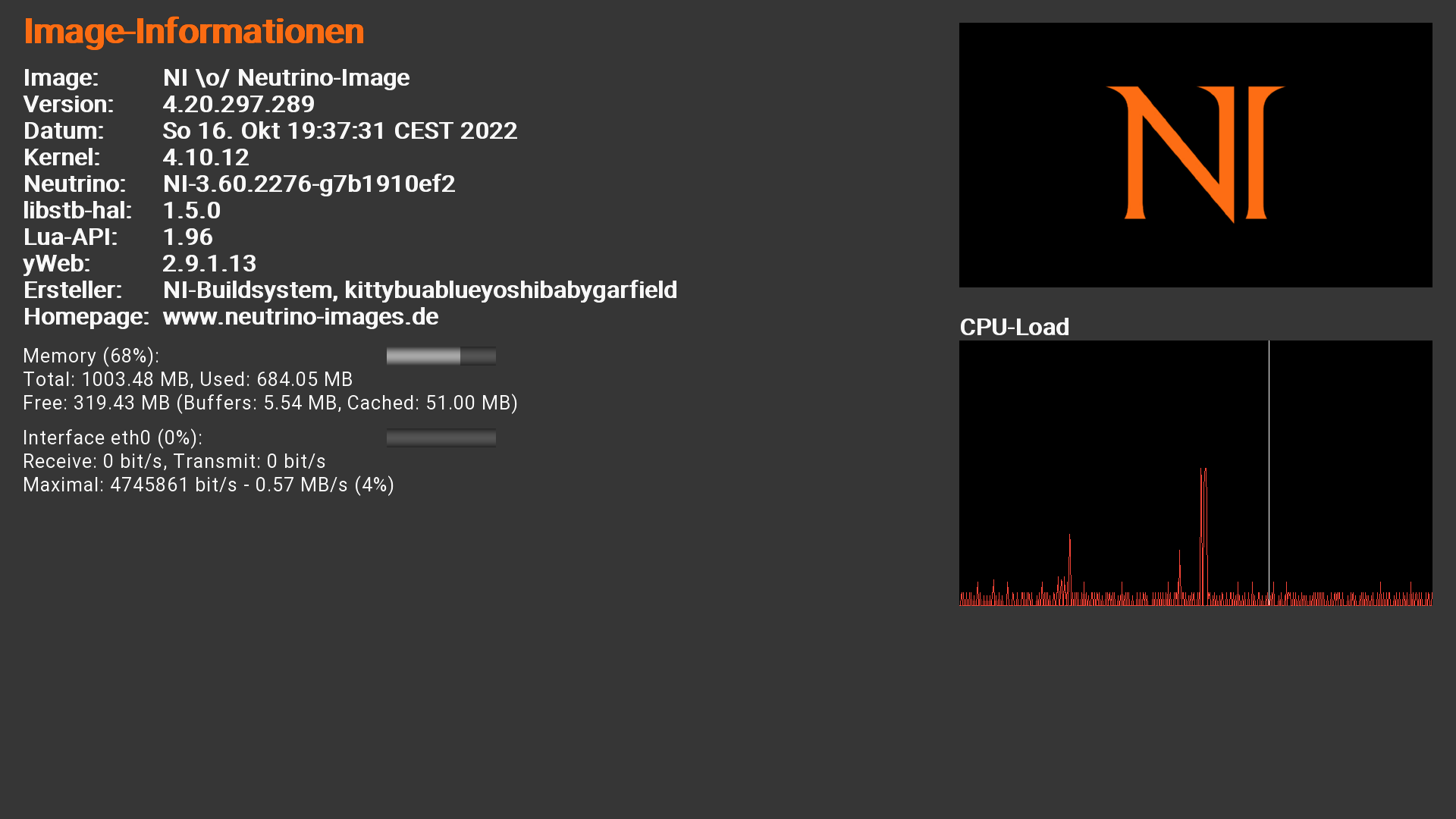

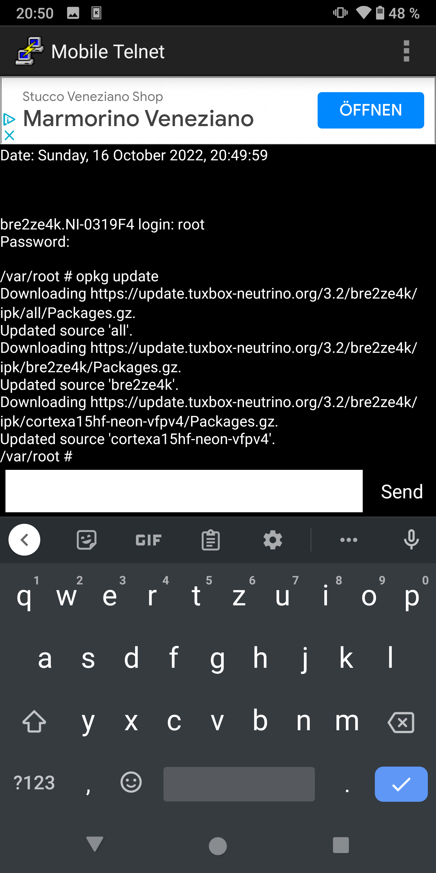

Hey ! @vanhofen nur kleine Frage habe aus Spaß mal beim Image Bau - make opkg gemacht und siehe da er baut sehr viele Sachen auch von yocto mit ! Was geht damit dann alles ! Muss ja einen Sinn ergeben oder ? Es ist halt nicht bei etc opkg sondern in root und usr lib dann ! Danke mfg kittybua
Kittybua1210!
Beiträge: 194
Wohnort: Vienna
Has thanked: 3 times
Re: NI-Buildsystem
Beitrag von Kittybua1210! »

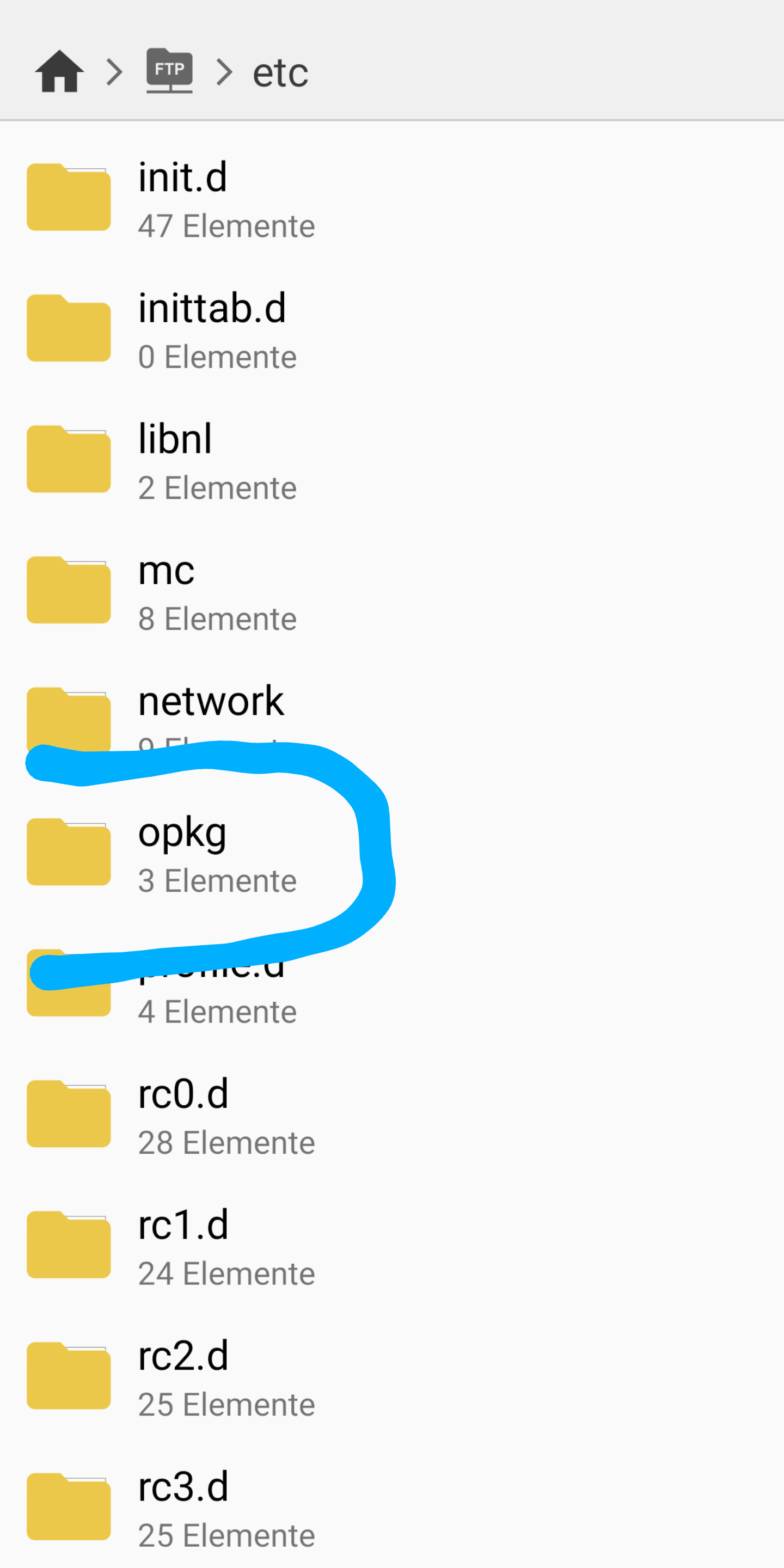

P s. Cool jetzt ist beim Image original Ni sogar opkg bei etc , also wäre es doch möglich ipk von Feed zum installieren ! Teste das mal an später ! Wäre klasse original Ni mit KODi mehr muss nicht sein ! Mfg kittybua :heart_eyes:
P s. Ne geht irgendwie nicht hängt jetzt bei Boot ! Komisch aber telnet geht wohl es hängt ! Teste morgen oder am Abend weiter mal! Die feeds gehen mit opkg update und opkg install kodi etc etc aber bild keines da halt ! Habe es so halt mal probiert über telnet das geht ja auch wenn es bei Boot hängt ohne Bild ! Feed von tuxi rein gemacht
Kittybua1210!
Beiträge: 194
Wohnort: Vienna
Re: NI-Buildsystem

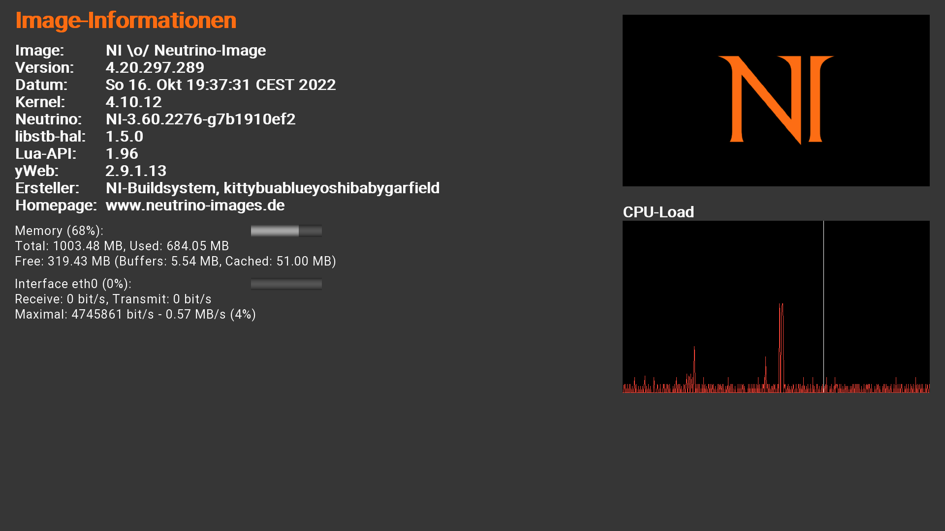

Ich nochmals also ich habe nochmals durch gebaut und jetzt hat die rootfs knapp 94 statt 88mb und siehe da es hat gestartet mit opkg Patch ! Einzige KODi will er noch nicht installieren da bisi fehlt aber das Problem ist nicht so groß sage ich mal! Habe schon mehr hinter mir in den Wochen :heart_eyes: so jetzt kann geht alles bauen was man ich will ! Coole Sache ! Werde die Tage noch einige Tests machen ! Danke an @vanhofen und an dbt durch euch ist einiges möglich ! Ni mit opkg bzw Tux Ni Tux Tango und Tux und original Ni da geht so einiges vereint ist es noch stärker besser ! Cool ! Das ist original Neutrino Bilder kein Fake ! Mfg kittybua
P s. Komisch alles läuft aber bei Neustart hängt er dann ! Muss ich mir anschauen morgen heute aus die Maus ! KODi war es also was es zusammen gehaut hat
