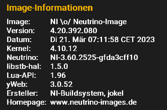

Die Lösung dieses Problems habe ich gefunden: Ich nutze Duo4K mit OpenATV 7.2 !!
Mein Versuch, durch Nutzung der Duo4K und die Trennung der beiden Signalpfade über den FBC-TwinTuner (A=Multischalter und B=Motorschüssel) hat dazu geführt, dass Neutrino das auch nicht geregelt bekommt.
Weder das letzte Nightly noch meine Selbstbau-Version von Gestern. Ich habe auch mal versucht, Tuner E als Manager für die Leitung zur Motorschüssel zu verwenden. Ist mir leider auch nicht gelungen.
Habe die Paramter der Tuner gleich gehalten, da Neutrino auf verschiedene Einstellungen schon immer mit Verweigerung geantwortet hat. So kann ich das nicht gebrauchen!
Die Einstellung in Enigma (A = Multischalter, B = Motorschüssel) war innerhalb von Minuten erledigt und seitdem läuft das völlig problemlos, sowohl der Scan als auch der Betrieb.
Gut dass ich vorab mit dem NeutrinoFHD-Skin und meiner eigenen keymap.usr schon sowas wie einen E2-NeutrinoKlon gebastelt hatte.

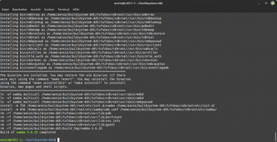

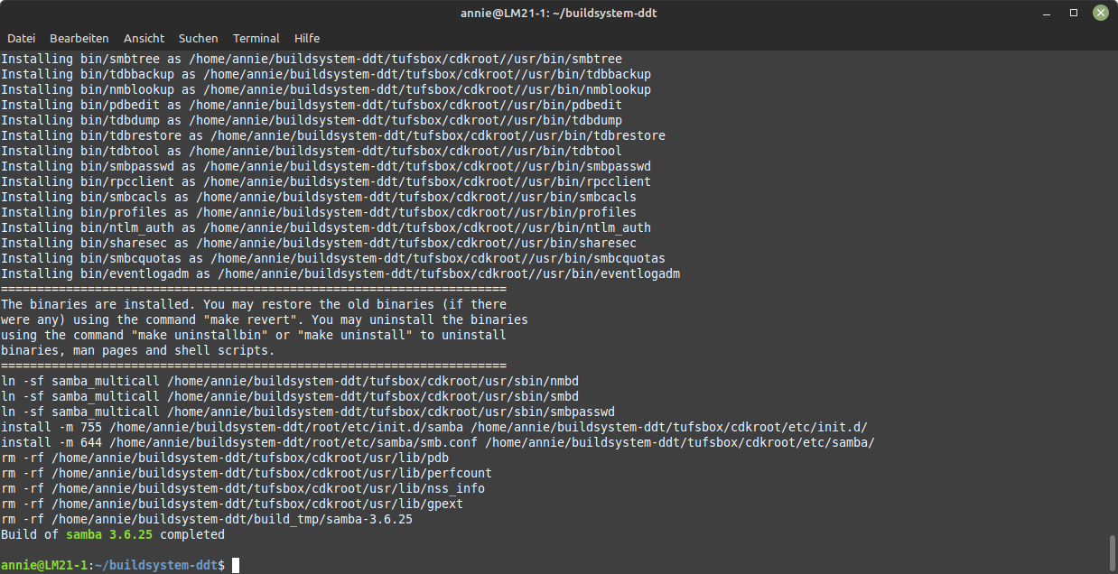

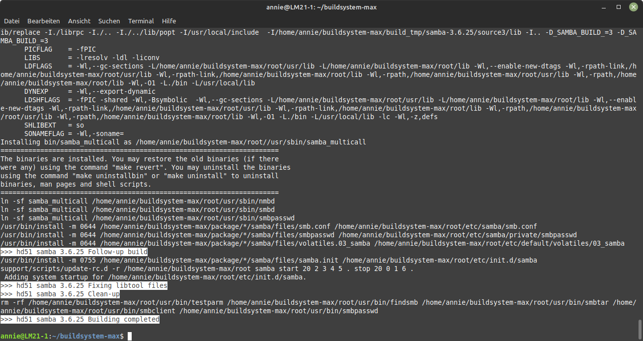

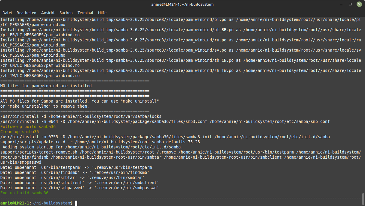

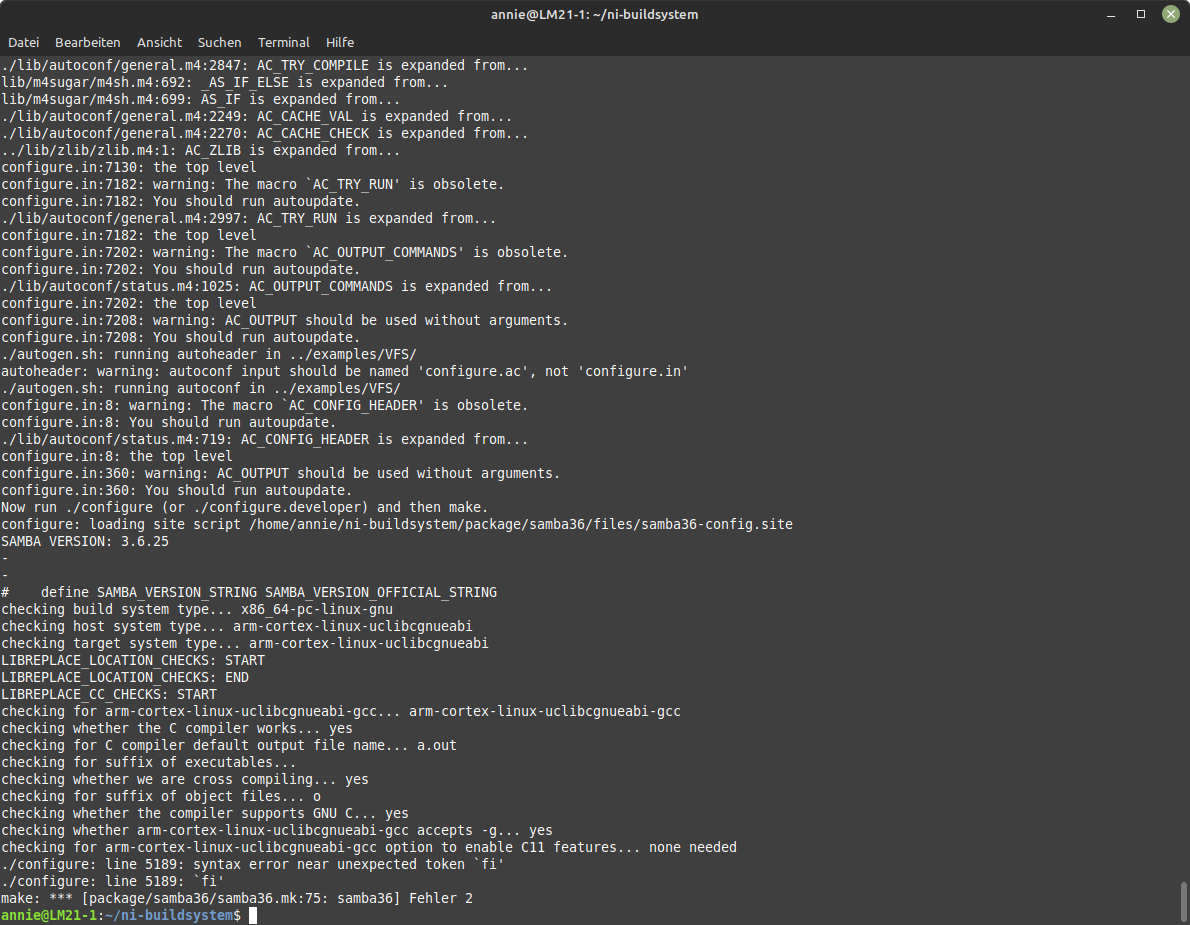

Nachdem ich auf LinuxMint 21.1 upgedatet habe, lässt sich mit Ni Samba nicht mehr bauen.
Ich baue Images für Nevis, Tank, HD51 und E4HD
Der Tipp von max mit autoconf Patch passt auf ni nicht.
Buildsysteme von Max und DDT lassen Samba bauen.
ni-buildsystem, cache und Archive extra ganz neu aufgesetzt !!!

Re: NI-Buildsystem
zu diesem Patch gehört diese abfrage mit, damit es auch nur bei neueren autoconf Versionen ausgeführt wird, bei älteren erzeugt es auch wieder einen Fehler.
https://github.com/MaxWiesel/buildsyste ... le.in#L152
Dann gibt es noch einen unterschied wie ich im BS. mit den $($(PKG)_PATCH) umgehe, in dem falle auch bei Samba.
https://github.com/MaxWiesel/buildsyste ... ils.mk#L51
und im NI
https://github.com/neutrino-images/ni-b ... ils.mk#L51
Vielleicht hat ja vanhofen eine Lösung wie er das im NI BS löst.
und im NI
- Beiträge: 3066
- Has thanked: 36 times
- Been thanked: 65 times
Re: NI-Buildsystem
https://github.com/neutrino-images/ni-b ... bf3af427a9
Bitte mal versuchen. Ich hab nur alte autoconfs.
