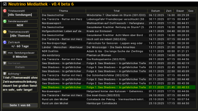

Läuft noch immer nicht.

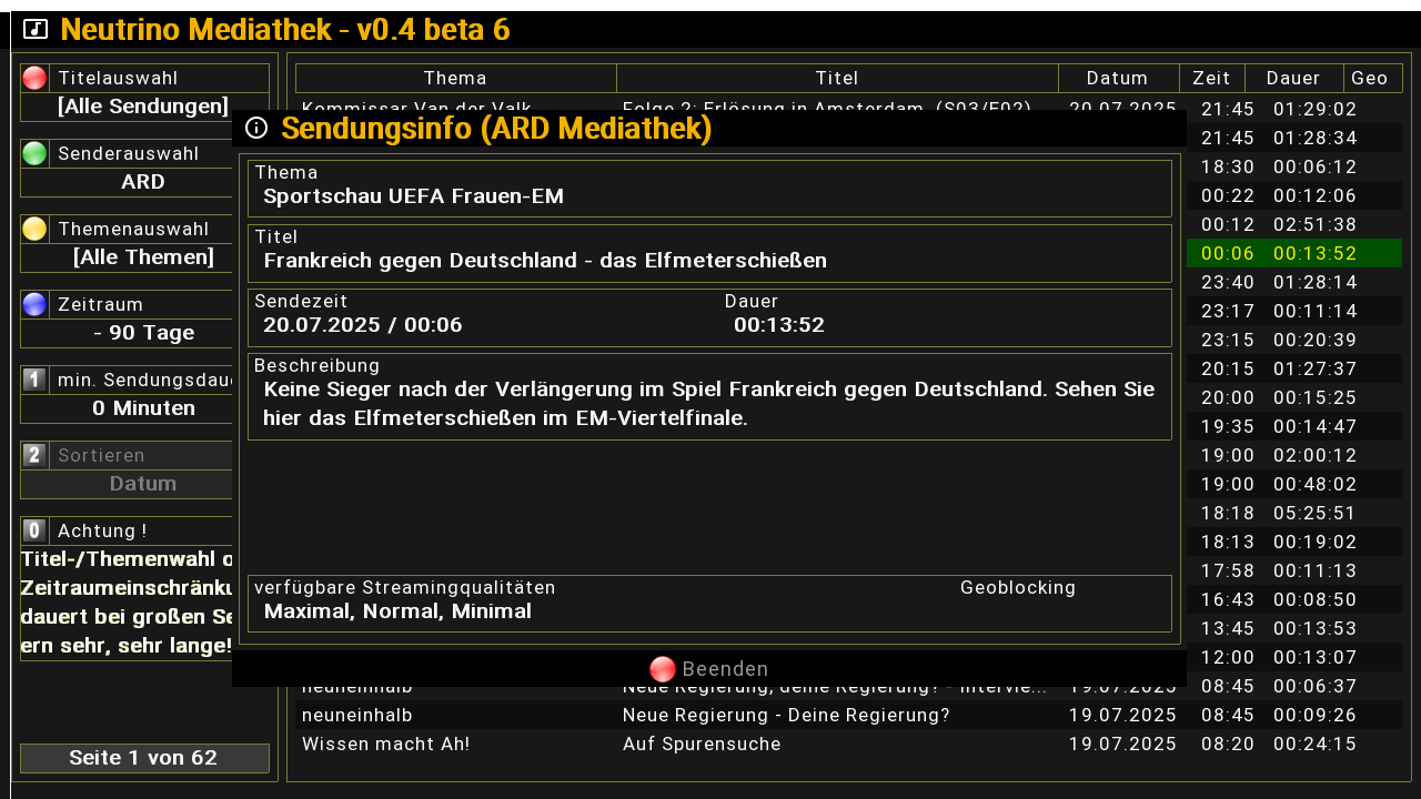

ja weil gestern war superman tag .. da war der server kurz offline.
ist wieder online .. und aktuell.

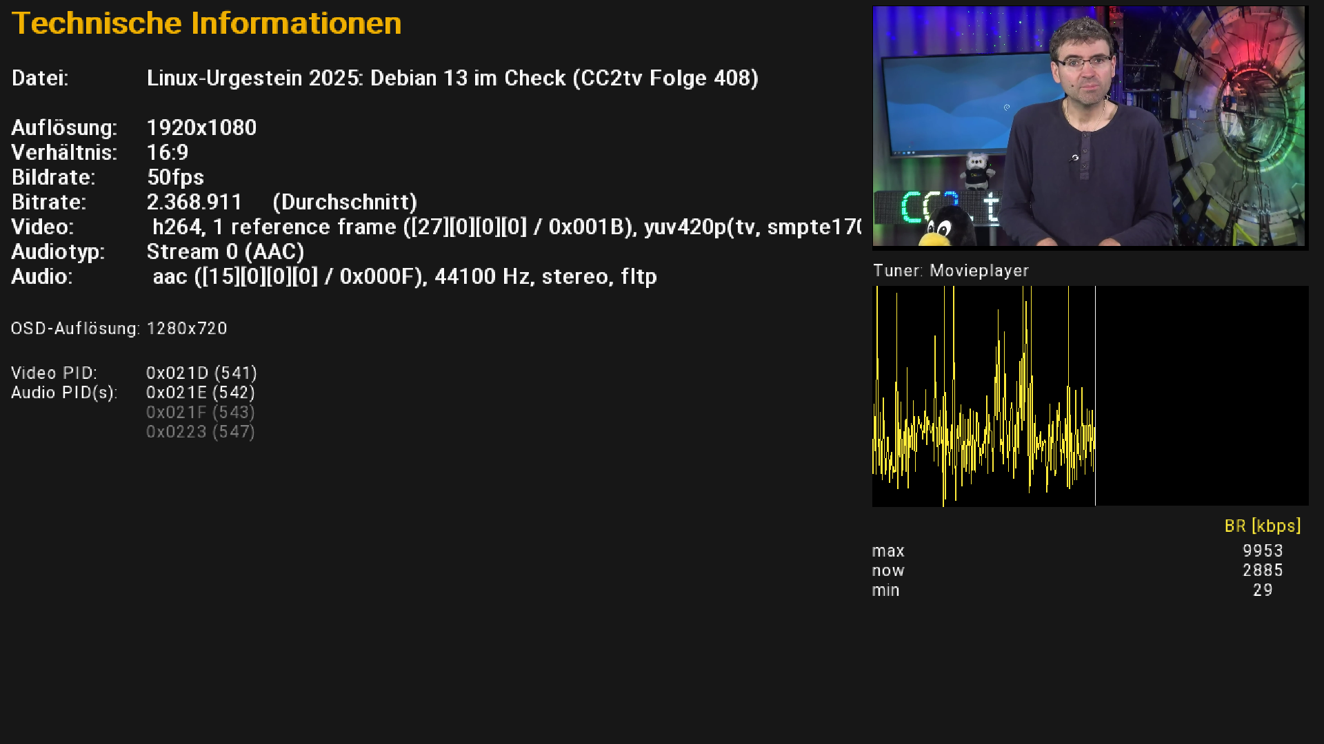

heute wollte ich mal wieder eine folge von cc2tv starten ..
   { name = "CC2 TV",   exec = "https://www.youtube.com/feeds/videos.xml?user=computerclubzwei", submenu="Youtube", addon="yt" },
video ist da aber ohne ton :zipper_mouth:
also habe ich erstmal das aktualisiert ..
[jokel ~]# yt-dlp --version
2025.09.26
weil sich in der letzten zeit google so einiges hat einfallen lassen
aber der ton blieb trotzdem aus .. nach kurzer analyse habe ich gesehen
das es an der yt_video_url.lua liegt u. habe mir das erstmal angepasst
sodass erstmal alles wieder löppt.

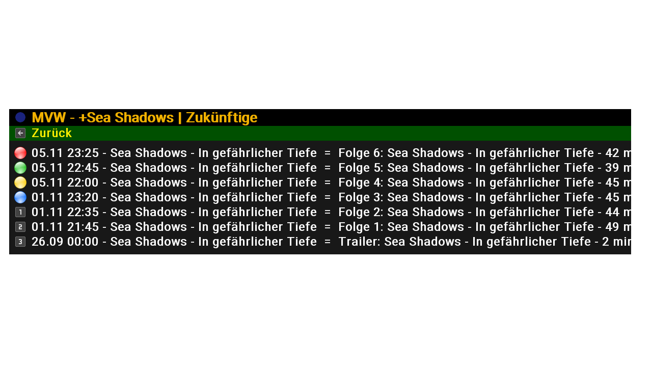

Gibts einen Trick wie man an die Folgen der Serie "Sea Shadows – In gefährlicher Tiefe" über RSS mit https://mediathekviewweb.de kommt?
Die Folgen sind laut:
https://mediathekviewweb.de/#query=Sea%20Shadows%20%E2%80%93%20In%20gef%C3%A4hrlicher%20Tiefe
Alle vorhanden. Aber mit dem RSS Eintrag:
    { name = "Sea Shadows – In gefährlicher Tiefe",     exec = "https://mediathekviewweb.de/feed?query=Sea%20Shadows%20%E2%80%93%20In%20gef%C3%A4hrlicher%20Tiefe", submenu="Serien", addon = "ard" },
Ist nur der Trailer drin, da im RSS die Folgen in der Zukunft wohl nicht eingetragen werden.
Bei anderen Serien ist mir das auch schon häufig aufgefallen, spätestens wenn im Livebild eingeblendet wurde das die nächste Folge in der Mediathek liegt (aber mit dem RSS Plugin dann nicht verfügbar ist).

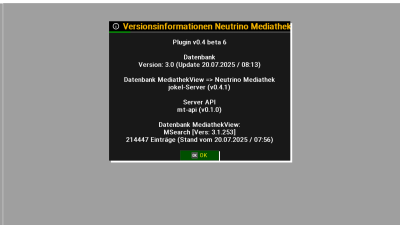

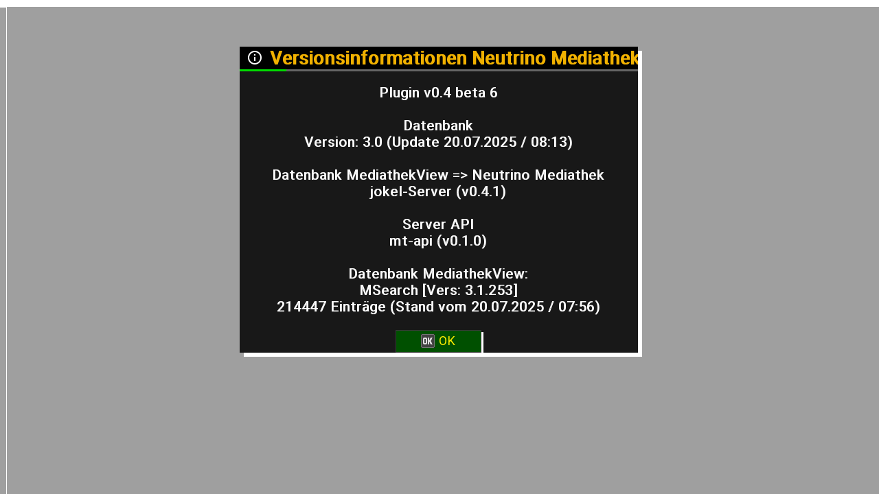

@Gorcon .. kannst du dir über meinen server anschauen .. also über die neutrino-mediathek
ist online :wink:

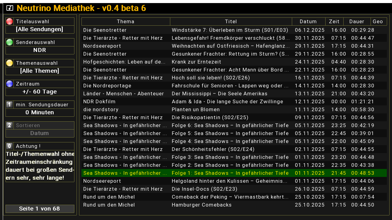

Beiträge: 3251
Has thanked: 219 times

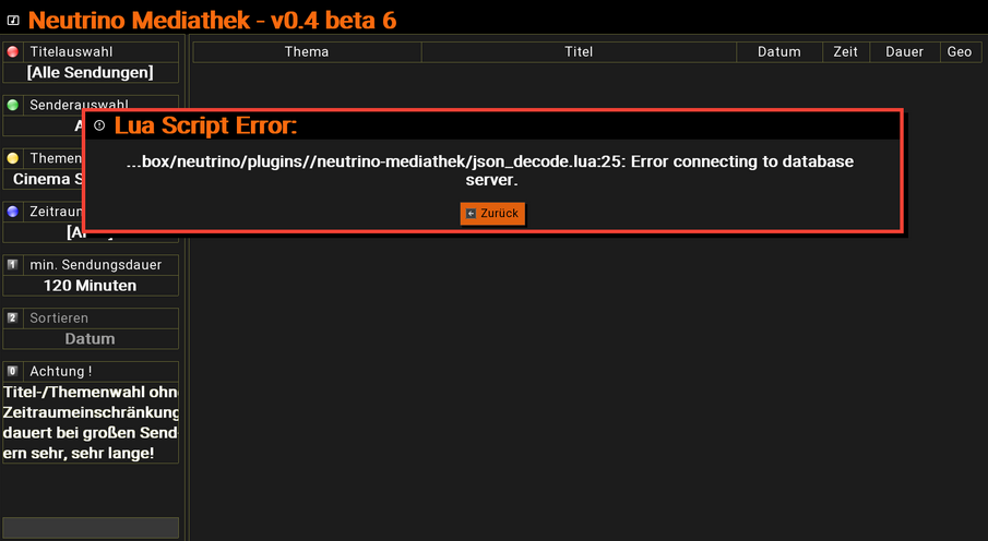

Da bekomme ich noch immer die fehlermeldung:
Error connecting to database.
Die variables. Lua ist angepasst.
Gorcon hat geschrieben: ↑Sa 11. Okt 2025, 20:02 Da bekomme ich noch immer die fehlermeldung:
ok .. ddnss hatte die ip nicht aktualisiert .. der server sollte jetzt erreichbar sein.
Beiträge: 3251
Jepp, jetzt zeigt das Plugin etwas an.
Gorcon hat geschrieben: ↑Sa 11. Okt 2025, 14:09 Gibts einen Trick wie man an die Folgen der Serie "Sea Shadows – In gefährlicher Tiefe" über RSS mit https://mediathekviewweb.de kommt?
url muss so aussehen ..
https://mediathekviewweb.de/feed?query=%2BSea%20Shadows&future=false
dann ist auch alles dabei .. :wink:
