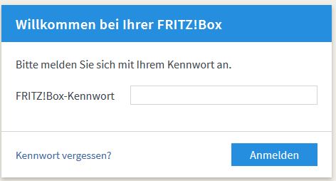

Ich musste mir leider einen neuen Router (7590) zulegen hatte vorher eine 7390. IPs und Zugangspasswort habe ich übernommen. Den Freischaltcode #96*5* hatte ich auch schon mit dem Telefon eingegeben. Aber ich bekomme noch immer die Fehlermeldung
Fehler bei der Anmeldung, Login nicht erfolgreich.

- Beiträge: 915
Re: [Plugin] FIM - NI FritzInfoMonitor
wenn du direkt Benutzernamen und Passwort eingerichtet/übernommen hast, dann sollte das so gehen.
Wenn du, so wie ich, eigentlich nur Passwörter gesetzt hast ohne Benutzernamen, dann erstellt die Fritzbox automatisch einen Usernamen, welcher eventuell nicht mehr der gleiche ist, wie uf der alten Box.
Fritzbox > System > Benutzer nachsehen
- Beiträge: 3100
- Has thanked: 154 times
- Been thanked: 40 times
Ich habe keinen Benutzernamen sondern nur das alte Passwort.
Die alte Box hatte auch keinen Benutzernamen für die Anmeldung (hier von der neuen 7590)
