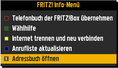

FlatTV hat geschrieben:Der NI-FritzInfoMonitor ist ein Plugin, welches sich zu einer vorhandenen FRITZBoxFon verbindet und Informationen wie die Anrufliste auf der Coolstream anzeigt.
Der FIM arbeitet mit dem FritzCallMonitor zusammen, welcher die eingehenden Anrufe an der CS signalisiert.
Die Konfiguration erfolgt ebenfalls durch die bereits bekannte FritzCallMonitor.cfg
Das ganze funktioniert ohne Modifizierung der FRITZBoxFon Firmware und ist in den NI-Images bereits enthalten

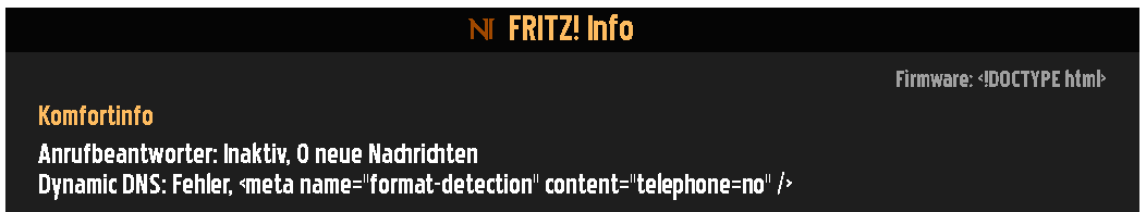

Ich bin Max und nutze schon seit längeren das NI Image auf einer Trinity und bin sehr zufrieden mit den Image von hier.
Jetzt gab es ein Update für die Fritzbox auf 6.90 leider zeigt die App der Telefon Info in der oberen Zeile nichts mehr an Anrufbeantworter Versionsanzeige und DynDns werden nicht geschrieben.
Vielleicht kann der App Macher sich das mal ansehen vielen Dank

Kann ich bestätigen. Gerade auf 6.90 aktualisiert und auch ich bekomme obigen Fehler.
FlatTV du bist dran :kissing_heart:

hmmm, die 7390 ist mit 06.83 noch aktuell. Keine Ahnung wann das was kommt.

Brauchst Du Logs und wenn ja wie? Oder kannst Du es ohne eigenes OS der Fritzbox nicht fixen

Ich glaube die 7390 bekommt kein Update mehr. Ohne die FW auf der Box wird das schwer. Evtl. mit einem debug=2 Log, versprechen kann ich da aber nix ohne passende Box.

Da scheinen die lua queres nicht mehr zu funktionieren. Wer sich auskennt könnte mal folgendes ausprobieren...
http://fritz.box/query.lua?VERSION=logic:status/nspver&sid=35fc0d14d08ca56f
und
http://fritz.box/query.lua?FON=telcfg:settings/Foncontrol/User/list(Id,Name,Type,Intern,MSN)&sid=35fc0d14d08ca56f
Die sid müsste natürlich durch eine gültige ersetzt werden. Die bekommt man am einfachsten indem man ein Menüpunkt der FritzBox im neuen Browser Fenster öffnet.
