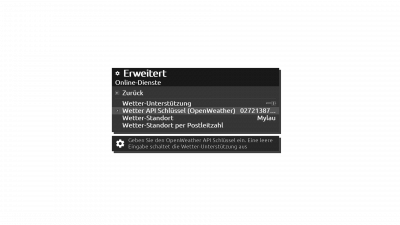

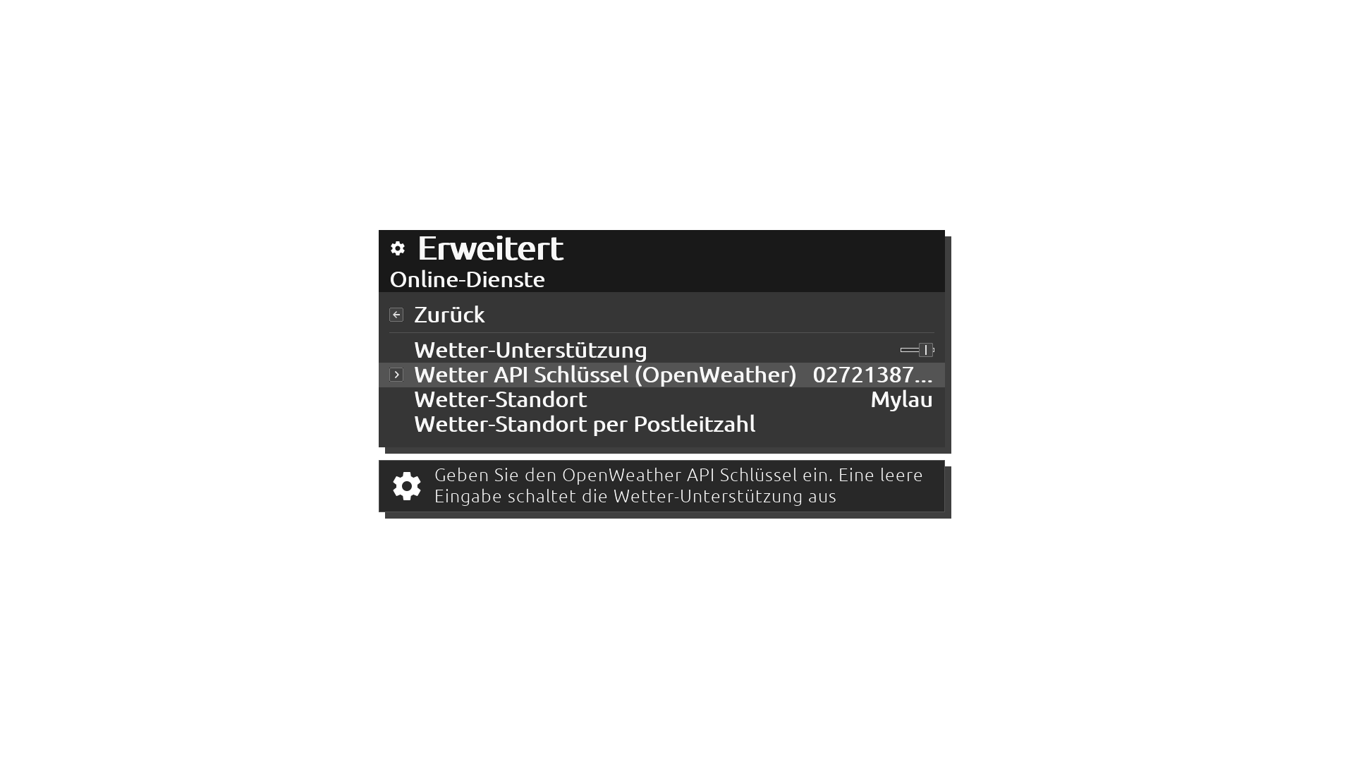

Um die Wetterdaten aufs externe Display zu bekommen, musst du allerdings die Neutrino-Wetter-Unterstützung nutzen. Du brauchst also einen API-Key von openweather. Das steht so aber auch im Menü.

wenn ich also einen Openweather-API-Key hätte, diesen dann in der Neutrino.conf eintrage, funktioniert es wieder?
edit:
kann man das nicht wieder kombinieren?
Beiträge: 3227
Has thanked: 89 times
Been thanked: 132 times
Re: Tuxwetter API
3306 hat geschrieben: ↑So 1. Okt 2023, 21:40 wenn ich also einen Openweather-API-Key hätte, diesen dann in der Neutrino.conf eintrage, funktioniert es wieder?
Genau.
3306 hat geschrieben: ↑So 1. Okt 2023, 21:40 kann man das nicht wieder kombinieren?
Das ist sicher möglich. Nur muss sich einer finden, der das macht. TangoCash hatte damals Neutrino auf OpenWeather umgebaut. Später hat das einer der Tuxbox-Jungs (könnte GetAway gewesen sein) Tuxwetter umgebaut. Warum er nicht auf OpenWeather umgestellt hat, weiß ich nicht. Er wird aber schon seine Gründe gehabt haben.

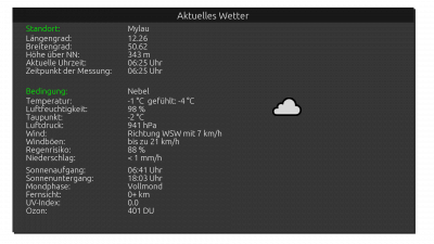

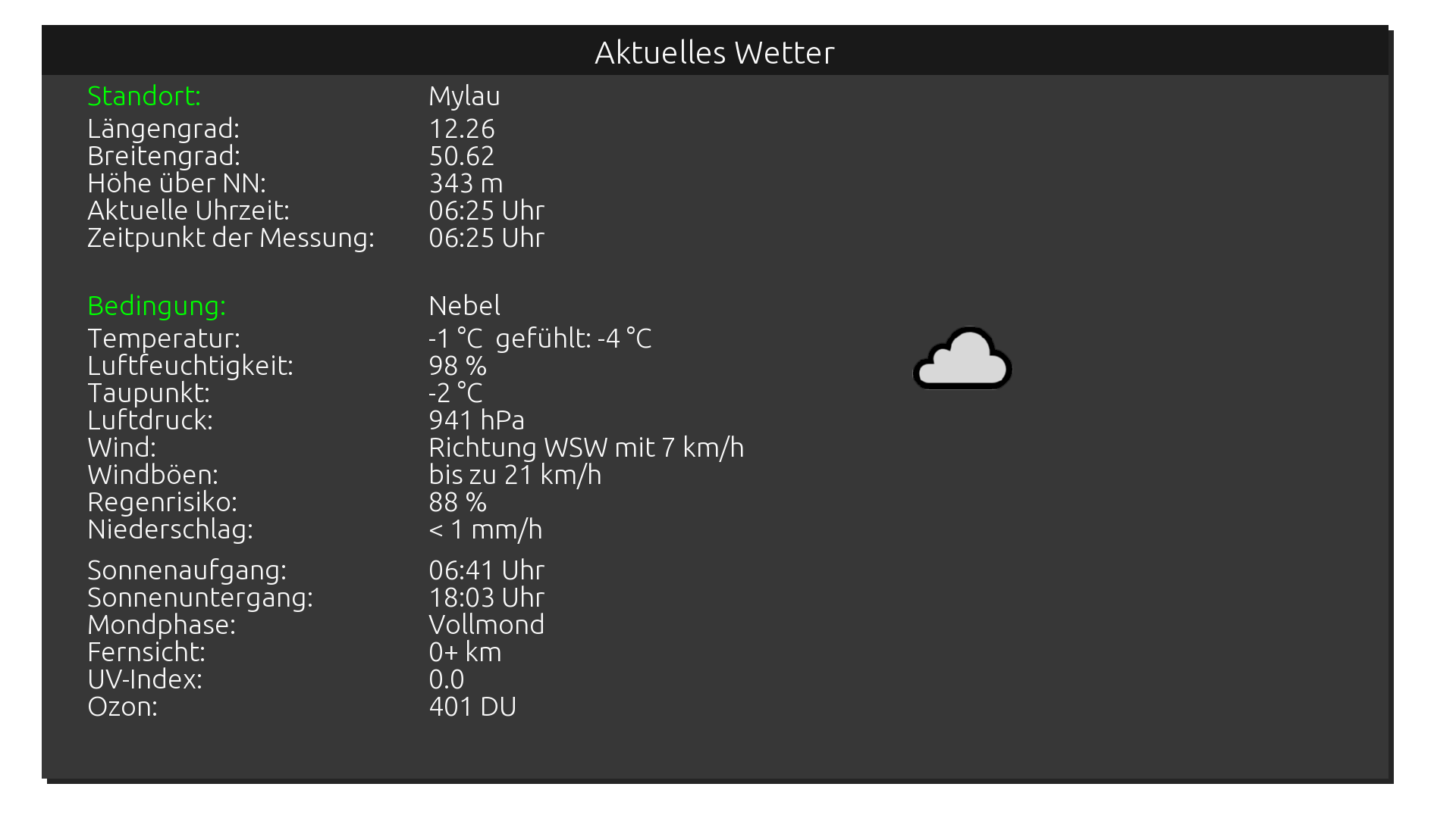

[CWeather]: GetWeatherDetails
[neutrino] getUrl: url: https://api.openweathermap.org/data/2.5/onecall?lat=50.62&lon=12.26&units=metric&lang=de&exclude=minutely,hourly,flags,alerts&appid=(mein API-Key)
[CWeather]: results found: 1696524891.000000
[CWeather]: temp in Mylau (Europe/Berlin): 13.4 - 04n.png
[CWeather]: temp 5.10.2023: min 8.3 - max 16.1 -> 04d.png
[CWeather]: temp 6.10.2023: min 8.0 - max 19.2 -> 02d.png
[CWeather]: temp 7.10.2023: min 11.7 - max 19.1 -> 10d.png
[CWeather]: temp 8.10.2023: min 5.8 - max 14.6 -> 10d.png
[CWeather]: temp 9.10.2023: min 4.3 - max 12.9 -> 10d.png
[CWeather]: temp 10.10.2023: min 9.7 - max 18.7 -> 10d.png
[CWeather]: temp 11.10.2023: min 13.6 - max 22.4 -> 04d.png
[CWeather]: temp 12.10.2023: min 15.2 - max 22.8 -> 04d.png

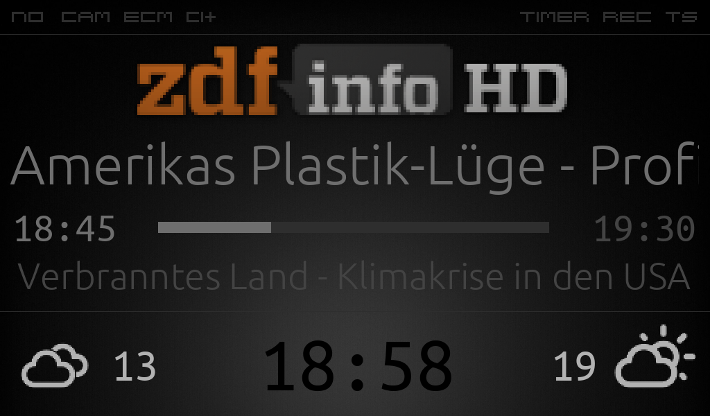

So sieht das hier aus und funktioniert seit (mittlerweile) Jahren ohne Ausfall.
Ein paar Jungs haben hier auch kleine Wetter-Orgien auf ihren Displays veranstaltet. Da findest du jede Menge Anregung.

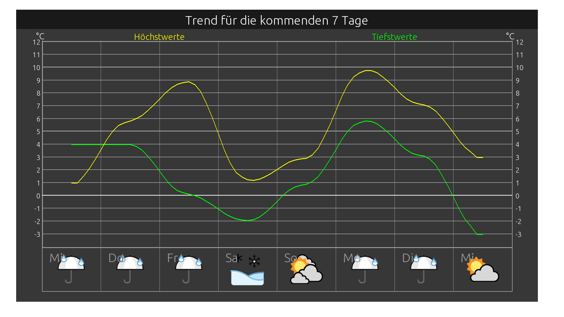

Per default schaut das so aus:

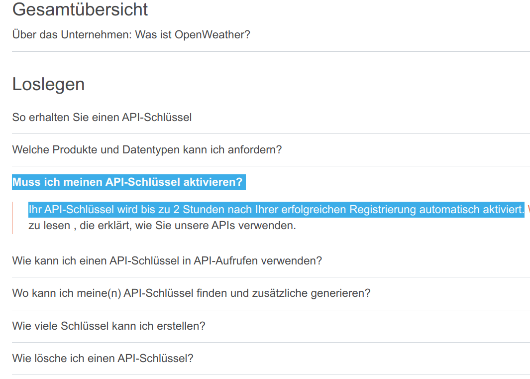

Re: Tuxwetter API
nur warten ..

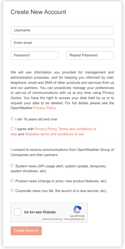

Re: Tuxwetter API

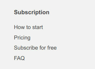

also unten auf der seite seht "Subscribe for free" .. Kostenlos abonnieren
wenn man dort anklickt kommt man auf bzw. zu

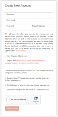

https://home.openweathermap.org/users/sign_up
trägt seine daten ein .. und fertig
Bildschirmfoto zu 2023-10-05 21-24-20.png (9.35 KiB) 24863 mal betrachtet
