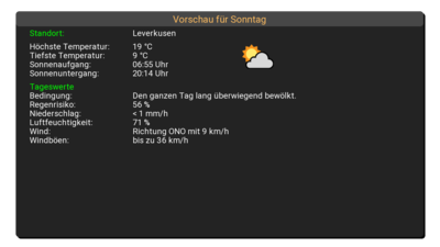

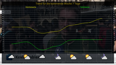

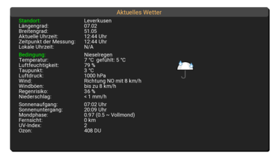

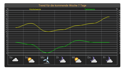

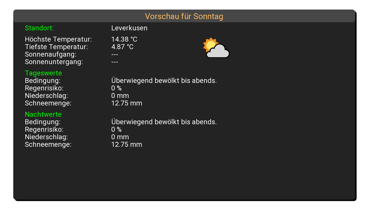

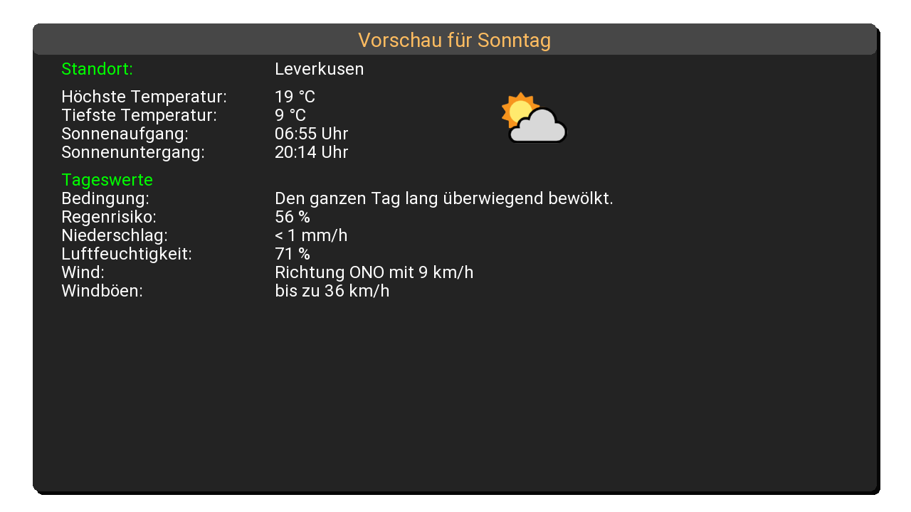

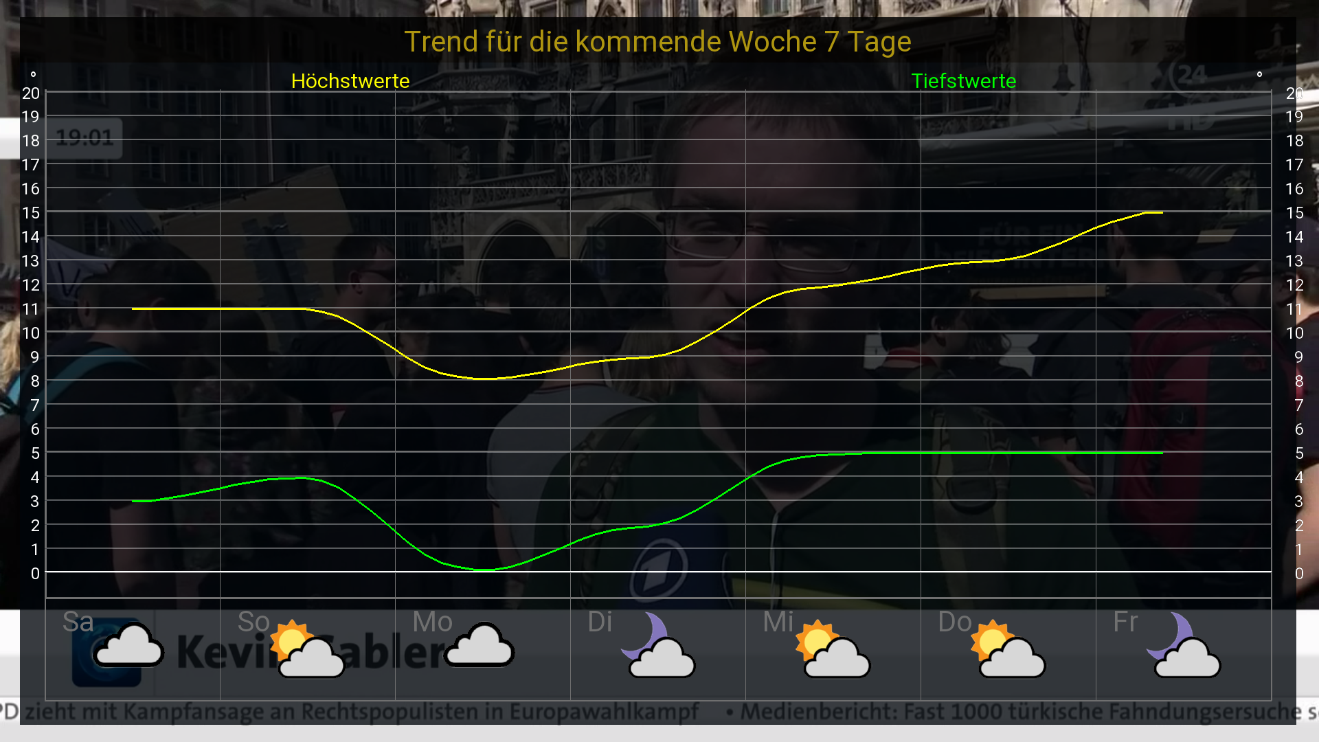

Ich hatte gestern etwas Zeit und habe die API umgestellt. Einen Key von darksky.net muss sich jeder besorgen oder es stellt jemand einen zur Verfügung. Bis zu 1000 Abfragen je Tag gehen damit.
Fertig ist das alles aber noch nicht.
Einige Werte müssen noch formatiert werden.
Die Nachtwerte gibt es bei darksky nicht und müssen ausgeblendet werden.
Zusätzliche Werte müssen in die Anzeige übernommen werden.

Re: Tuxwetter API
das sieht aber schon mal sehr gut aus !
und vielen Dank das du am Tuxwetter weiter machst !

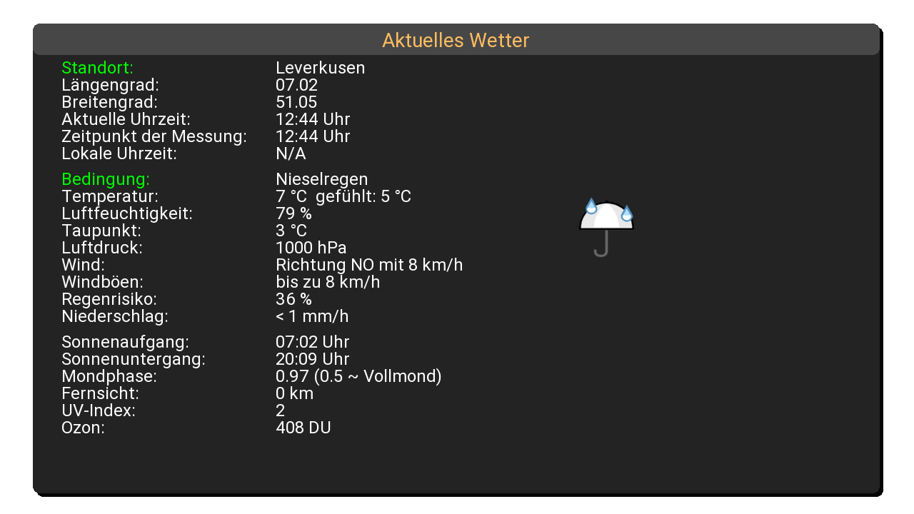

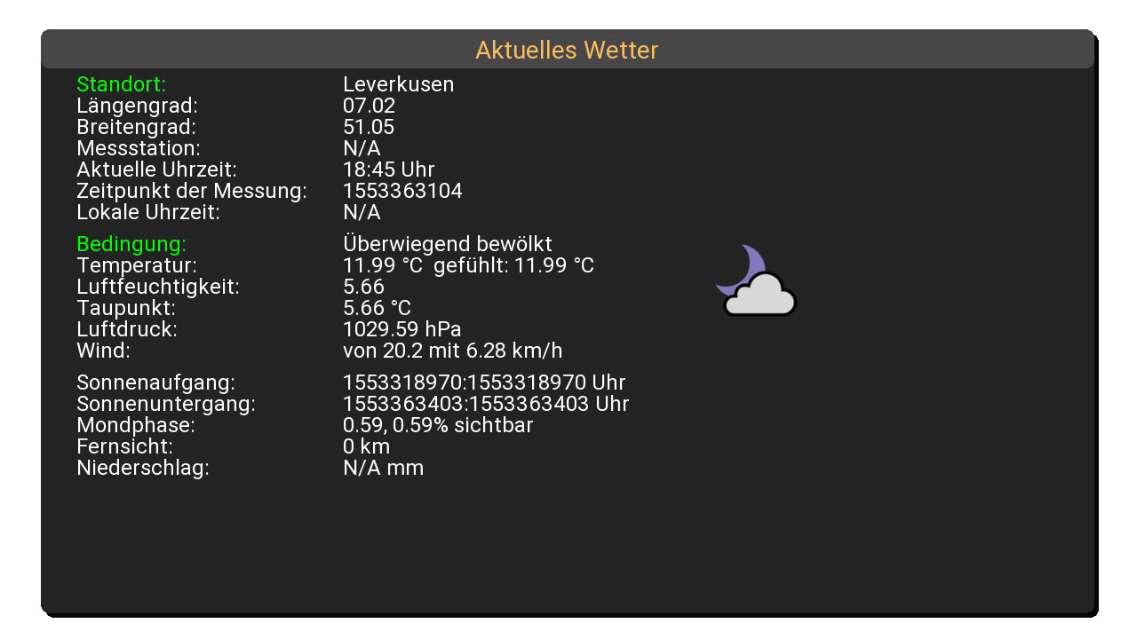

mit einen aktuellen aus dem NI Git gebauten Image und einen Dark Sky API Key läuft es schon den key in die tuxwetter.mcfg eintragen

Re: Tuxwetter API

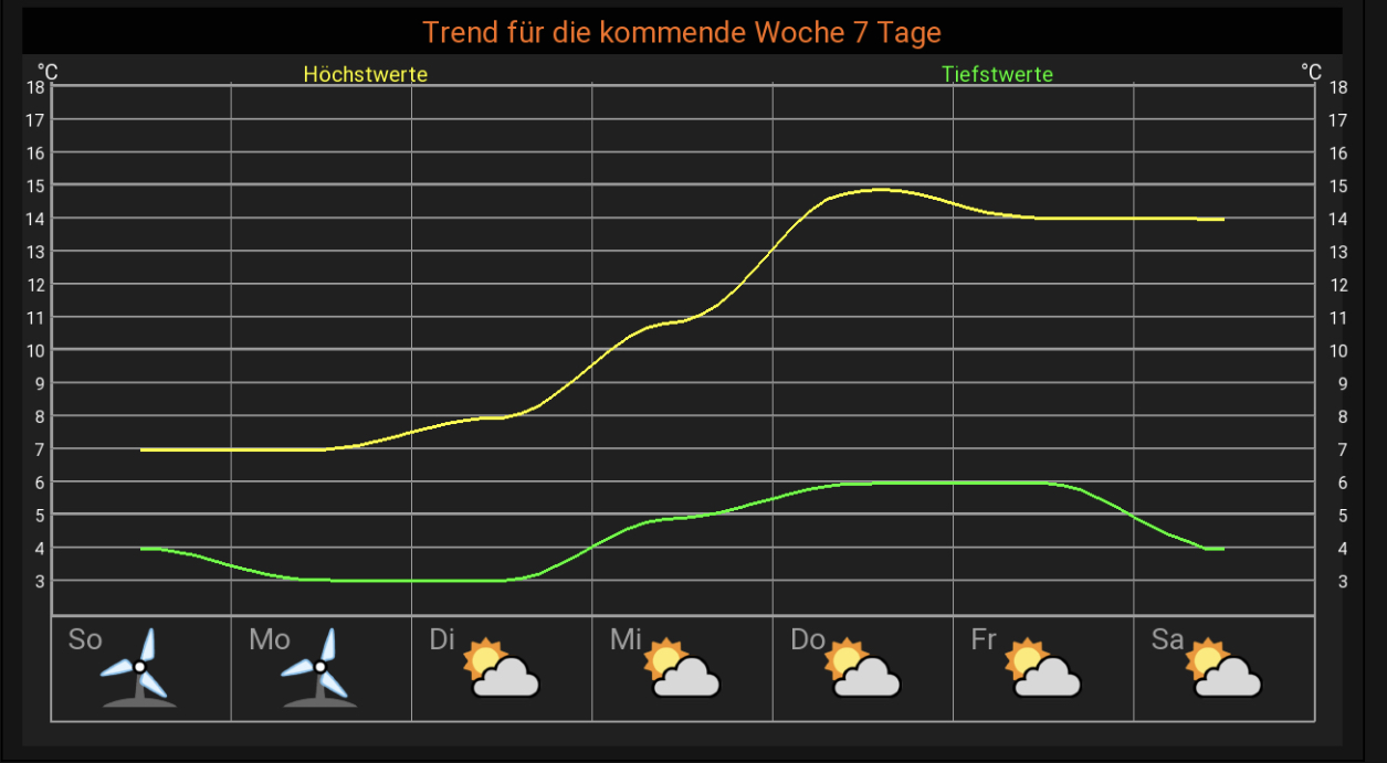

mein Tuxwetter mag heute nicht mehr wirklich, nach der Auswahl von Wochentrend hängt es sich weg (Meldung Tuxwetter Info: "Bitte warten" bleibt auf dem Schirm)
Zumindest lässt es sich via Telnet beenden, die Box läuft dann normal weiter und tuxwetter kann auch neu gestartet werden.
Das aktuelle Wetter zeigt es an, aber Wochentrend... hat anfangs noch funktioniert
