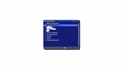

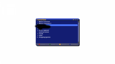

Für die Schriftgröße kann vanhofen nun nix, eher dbt!

Wo im Image kann man das denn ändern? Dann würde ich mir das selber anpassen. Gerade im EPG-Menü ist das schon ziemlich blöd. In den OSD-Einstellungen geht das jedenfalls nicht.
