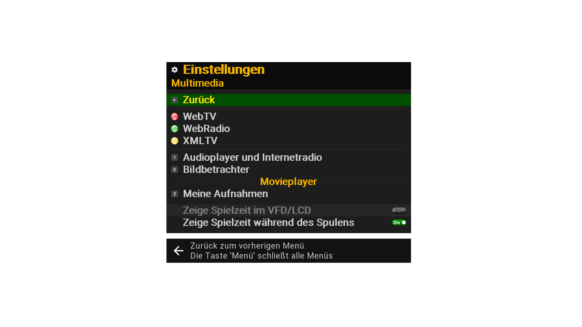

Ich wollte grade die Menu nutzen, aber bei mir ist die Option ausgegraut und natürlich nicht nutzbar.
Ich rede über Menu->Settings usw.
Ich habe jetzt noch mit ni-neutrino geschaut und das gleiche.
Wieso darf man die Auflösung nur in Stream-Mode ändern?

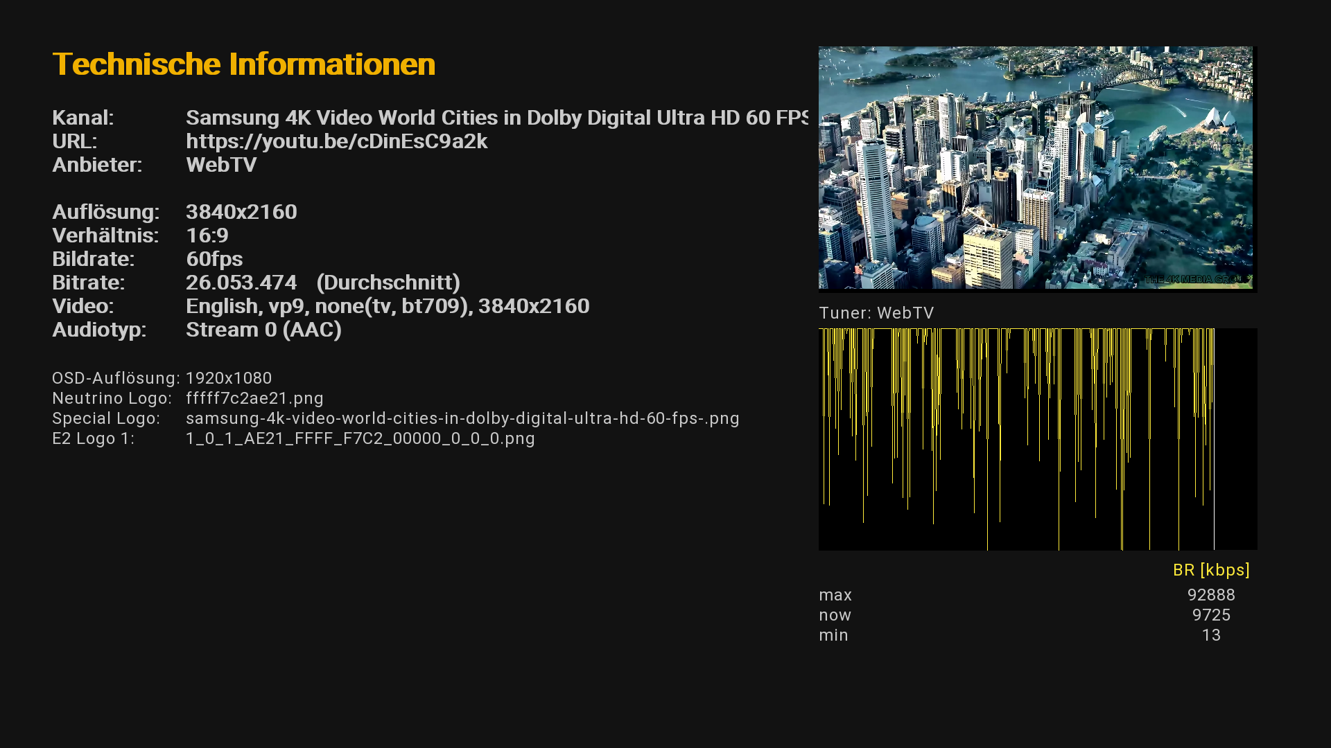

habe gestern udn heute ein paar trailer u. filme mit besagter auflösung u. fps angeschaut
auf der h7 kein ruckeln.
ist deine box per wlan oder lan unterwegs?
zeig mal deine wert von der ausgabe mit

naja meine werte sind schon besser,
und mit
da gibt es auch keine fehler,
keine ahnung warum es bei dir ruckelt im webtv laufen die filme sogar mit 60fps gut
ich teste immer mit,
[jokel ~]# grep . /proc/sys/net/ipv4/tcp*mem
/proc/sys/net/ipv4/tcp_mem:43869 58494 87738
/proc/sys/net/ipv4/tcp_rmem:4096 87380 8388608
/proc/sys/net/ipv4/tcp_wmem:4096 16384 4194304
[jokel ~]#
ifconfig eth0
UP BROADCAST RUNNING MULTICAST MTU:1500 Metric:1
RX packets:395329 errors:0 dropped:0 overruns:0 frame:0
TX packets:99483 errors:0 dropped:0 overruns:0 carrier:0
collisions:0 txqueuelen:1000
<webtv title="Samsung 4K Video World Cities in Dolby Digital Ultra HD 60 FPS " url="https://youtu.be/cDinEsC9a2k" script="yt_live.lua" script="best_bitrate_m3u8.lua" description="YouTube Livestream"/>
