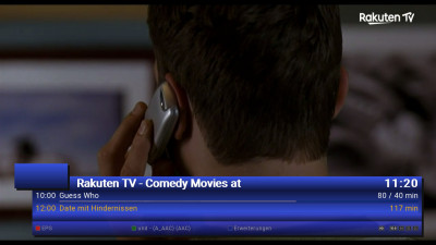

von jokel » Sa 28. Aug 2021, 11:10
satbaby der link oben ohne epg daten gibt die beste_bitrate,aber sowei die epgmap.xml in spiel kommt
sieht die sache anders aus
hiermal die epgmap.xml unter /var/tuxbox/config/zapit
<?xml version="1.0" encoding="UTF-8" ?>
<zapit>
<filter channel_id="ffffffff7bff79c2" >DEAJ3500002EO</filter> --Rakuten TV - Comedy Movies
</zapit>
und schon ist die beste_bitrate im keller.
allerdings muss man dazu noch "xmltv_xml_0=
https://i.mjh.nz/SamsungTVPlus/de.xml " in der neutrino.conf
einfügen

von jokel » Sa 28. Aug 2021, 12:14
hiermal ein log wenn ich von zdf auf webtv umschallte

von TangoCash » Sa 28. Aug 2021, 12:38
Ah hab den Fehler gefunden:
https://github.com/TangoCash/neutrino-t ... 85f914412a
Wenn der WebTv Sender aus den User-Bouquets kommt, wurde das script noch überschrieben !

von jokel » So 29. Aug 2021, 09:24
danke TangoCash es funktioniert jetzt mit der beste_bitrate und der stream wird schneller gelanden bzw. gestartet
