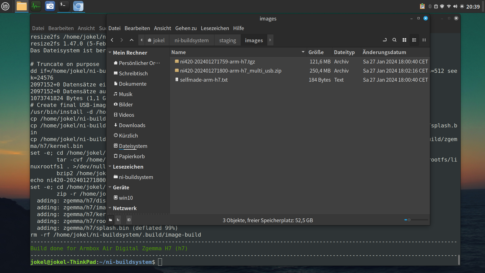

- Beiträge: 1232
- Been thanked: 6 times
Re: NI-Buildsystem
Nach Update des Buildsystems versuche mal:
Ist allerdings nicht von mir sondern von vanhofen geklaut
make host-python-setuptools-clean
make host-python-setuptoolsBoxen: Neo 1, Neo2 , Neo², Trinity, Tank, HD 51 alle SAT
- Beiträge: 2838
- Has thanked: 44 times
- Been thanked: 158 times
Re: NI-Buildsystem
ich danke dir .. also hatten andere auch probleme
image ist fertig ..
image ist fertig ..
echo http://neutrino-images.de/neutrino-images/selfmade/ni420-202401300925-arm-h7.tgz 9420202401300925 $(md5sum /home/jokel/ni-buildsystem/staging/images/ni420-202401300925-arm-h7.tgz | cut -c1-32) ""Air Digital Zgemma H7" [arm-h7] Selfmade" 4.20.796.030 >> /home/jokel/ni-buildsystem/staging/images/selfmade-arm-h7.txt
rm -rf /home/jokel/ni-buildsystem/.build/image-build
#make flash-image-hd5x-multi
Build done for Armbox Air Digital Zgemma H7 (h7)
jokel@jokel-ThinkPad:~/ni-buildsystem$
