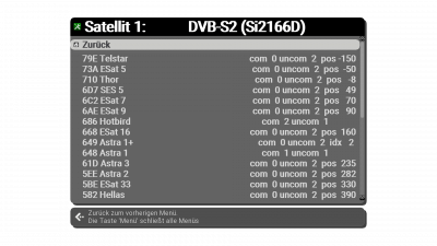

Ich war bisher nur an der Funktionalität und habe da hoffentlich eine saubere Trennung zwischen den Modi erreicht.
Im Moment kämpfe ich mit der 'formatierten' Darstellung der "Menü-Einträge" im LNB-Setup, in der Einträge ja auf die jeweilige DiSEqC-Variante angepasst sein sollen. Die Zahl der Einsen ist ja dann reduziert. Leider habe ich von der Umsetzung von Gestaltungsideen in dem derzeit verwendeten Code keine wirkliche Ahnung.
Die Voreinstellung mit "1" liegt sicher daran, dass damals für die EInstellung DiSEqC 1.0 eine Voreinstellung von "aus" wenig Sinn machte. Und das ist dann für DiSEqC 1.1 irgendwie übernommen worden, ohne das für das dann eben nicht vorhandene DiSEqC 1.0 doch auf "aus" zu setzen. Eine Nullung bei Wechsel der Variante ist auch kritisch, da ich z.B. im Test sowohl 1.0 als auch 1.1 teste. Ich stelle dabei im Menü nur von 1.0 auf 1.1 um, drehe den Wahlschalter am Switch auf die dazu passende Einstellung und starte die Box neu. Wäre doof, wenn ich die 31 Satpositionen bei jeder Umstellung komplett neu konfigurieren müsste.

Hier mal ein Bild von meiner 'aktuellen' Sicht auf das LNB-Menü:
Vielleicht hat Jemand eine Idee, wie ich das in "saubere" Spalten bekomme...
