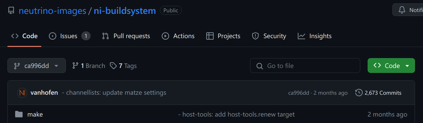

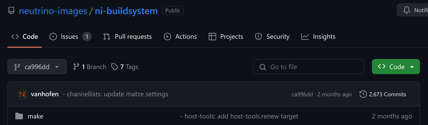

sagen wir mal ich möchte nur ein image bauen von stand 17.12.2023
dann mach ich eine console auf und gebe das ein
cd ni-buildsystem
make update
git reset --hard ca996dd
make clean
make image
dann wir das image erstellt

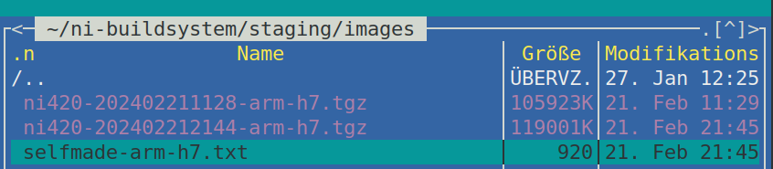

vanhofen danke fürs erklären .. ich hatte mir heute mittag ein image bauen lassen stand vor 5 monaten ..
und dachte mir im buildsystem ist alles drin .. zack .. zack zurück geschraubt .. gebaut
natürlich habe ich mir das image von heute auch bauen lassen.
wie man sieht in den 5 monaten sind ja doch einige mb's dazugekommen i.p. image grösse
das merkte ich auch an der bauzeit :open_mouth:
deine erklärung werde ich morgen gleichmal testen bzw. üben
