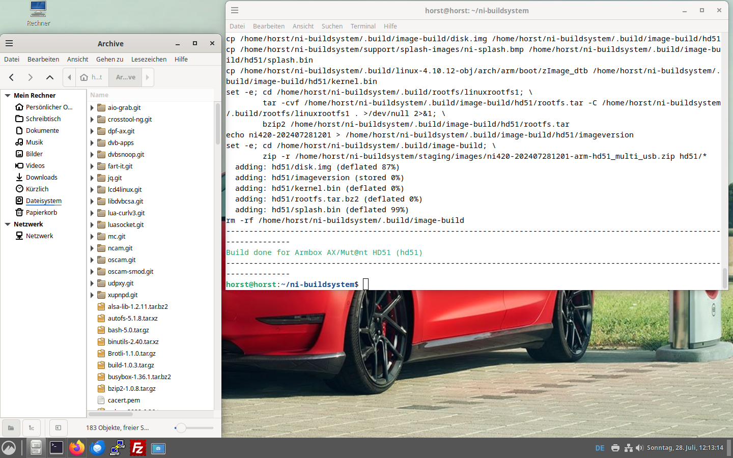

In einer neuen VM Debian-12-Cinnamon-64Bit installiert
Neutrinobuildsystem nach readme erzeugt, für HD51 Image gebaut.
Archive extra leer gelassen um zu sehen was nicht geladen wird....
mit alsa-lib.... hatte ich keine Downloadprobleme
json.lua bzw JASON.lua musste ich manuell hinzufügen
dvb-apps genauso
sonst lief das alles reibungslos bis zu Ende

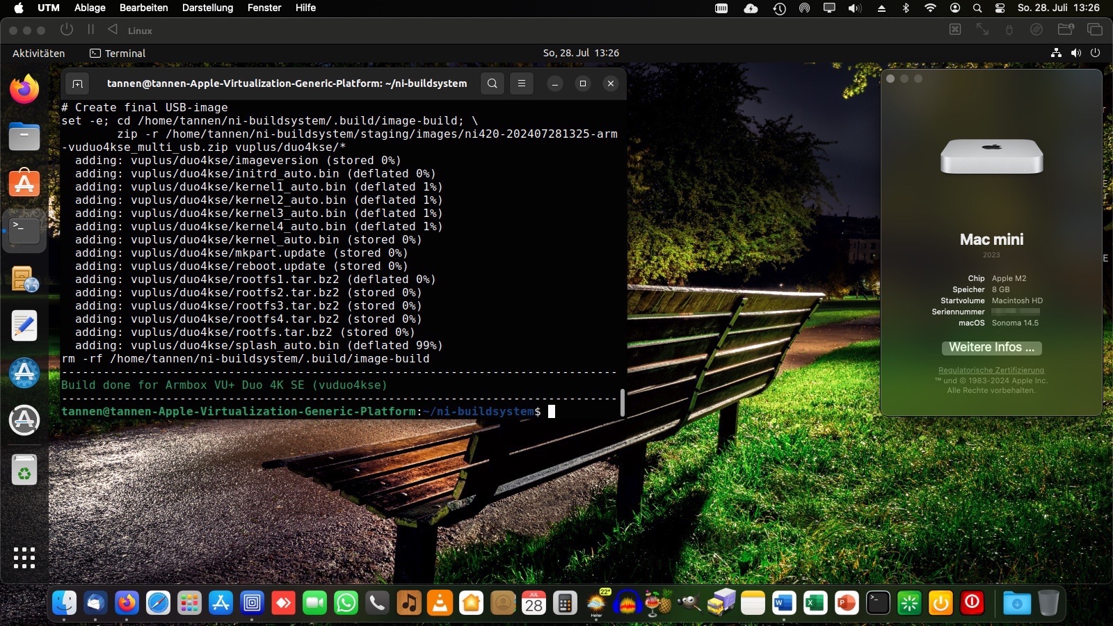

Auf einen Macmini mit M2 Chip in einer UTM Ware mit Ubuntu 22 in 15 Minuten gebaut für VU+ Duo 4k DVB-C/DVB-T2
JASON.lua und dvb-apps musste ich hinzufügen
