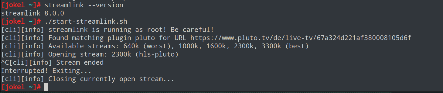

@vanhofen .. zu streamlink .. da fehlen noch module ..
ich habe erstmal mit lxml, isodate und pycountry gebaut .. keine fehler
lief aber nicht weil noch module fehlen ..
dann habe ich aus dem ni-buildsystem die streamlink dateien aus dem site-packages ..
in eine venv auf die box kopiert .. die restlichen module mit pip nachinstalliert ..
und läuft :relaxed:
frage .. bist du noch am schreiben also module mässig (dependencies) ?

läuft .. :relaxed:
musste aber ..
pycountry mit hatch bauen
trio 0.30.0 nehmen
und dann wollte streamlink noch das haben .. habe ich aus der venv rüberkopiert .. also noch todo ..
attr 0.3.2
attrs 25.4.0
outcome 1.3.0.post0
sniffio 1.3.1
sortedcontainers 2.4.0
z.z. läuft streamlink ohne venv mit ..
[jokel ~]# ./start-streamlink.sh
[cli][info] streamlink is running as root! Be careful!
[cli][info] Found matching plugin dash for URL https://viamotionhsi.netplus.ch/live/eds/orf1/browser-dash/orf1.mpd
[cli][info] Available streams: 432p (worst), 532p, 720p_alt, 720p (best)
[cli][info] Opening stream: 720p (dash)
[utils.named_pipe][info] Creating pipe streamlinkpipe-6775-1-4048
[utils.named_pipe][info] Creating pipe streamlinkpipe-6775-2-1138
