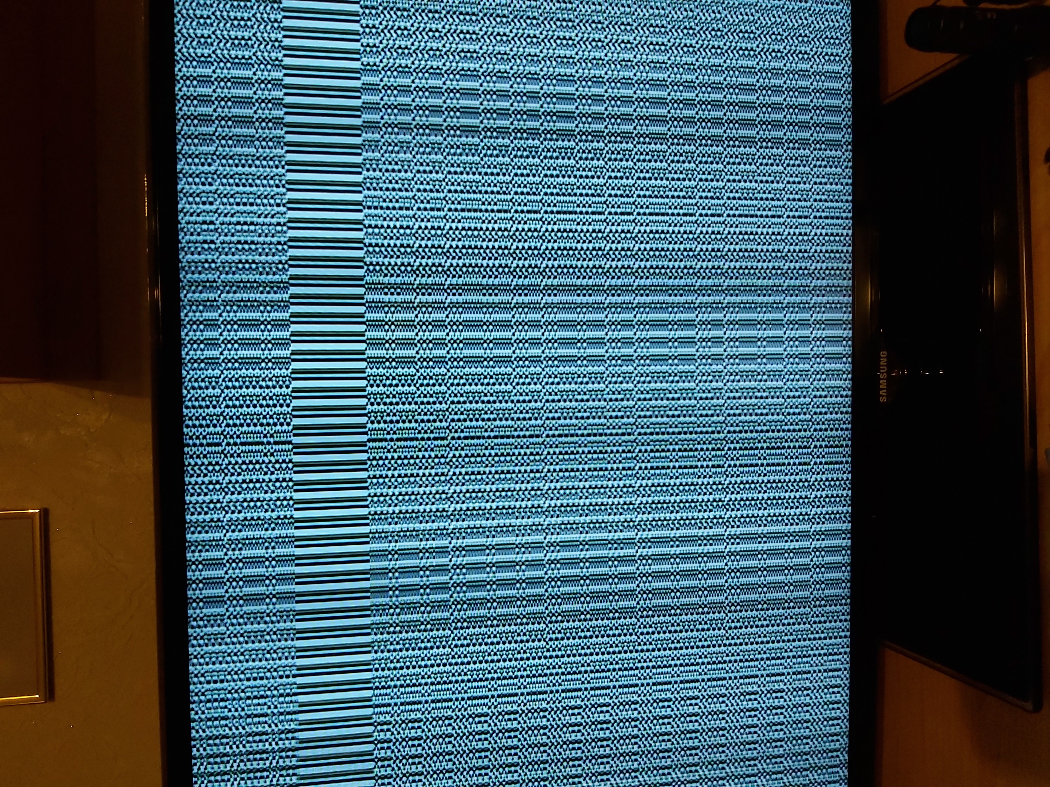

ist defekt hat weis-rosa Bildschirm. Noch eine frage mit welche programm kann ich log auslesen mit linux ubunu.? Windows ist klar TeraTeam.

zum Bildschirm sag ich mal nichts, ob das rosa ein Indiz für defekt ist.

Die Rosa Streifen könnten tatsächlich ein Hinweis auf ein Board defekt sein. Solltest du dich oder jemand anderes mit elektronischen Bauteilen auskennen, eine Spule von einem Kondensator unterscheiden kannst, dann bitte mal die Box öffnen und prüfen ob da nicht ein Dickerschen dir den Spaß verdirbt.
Hinweis, die Trinity hat unter den Moosgummifüßen auch Schrauben.

ich glaube nicht, dass die Box defekt ist.
Bitte versuche die normale USB-Recovery-Methode nochmal in Ruhe, diesmal aber mit den Dateien aus dem Zip, dessen Link ich dir per PN zukommen lasse! Also alles vom Stick löschen und nur die 3 Dateien aus dem Zip draufkopieren...
Bitte mitloggen und hier posten.

bringt nix, defekt, trotzdem vielen dank. letzte log kommt rosa-bild.

Aber es ist nicht bekannt was auf dem TV zu sehen, Streifen, Bild oder schwarz.Don de Deckelwech hat geschrieben: ↑Do 21. Mai 2020, 15:38 der Kernel ist komplett gestartet und das Image hat angefangen zu booten.
Re: Trinity Emergency Flash
danke "topi" für dein Rat für mich, ist schon klar ist alles einfach wenn Mann weist wie das geht. Kurz zu mein cooli, egal was ich mache UART-Methode oder Via-USB kommt einmal grau "NI" dann nochmal "NI", nach kurzem zeit kommt Weis-Rosa Bildschirm und das was nix mehr. Mehrmals verschidene USB probirt und Dataen neu runter geladen.. Bild bei Dateianhänge:
OK log File Ok
