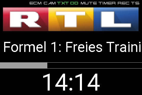

ich habe das aktuelle Nightly getestet, das Logo wird nun angezeigt. Leider wird weder Sendungsfortschritt, Sendungstitel noch Uhrzeit angezeigt, was zuvor statt des Logos angezeigt wurde, ich hoffe, der Hinweis hilft. Danke !!

Ich kann das hier nicht nachvollziehen. Es fehlt lediglich die Ende-Zeit des aktuellen Events. Das ist aber seit dem Umbau schon so.
Ich habe eben noch einen Vertipper bei der Themeauswahl gefixt. Probiere bitte morgen nochmal mit dem nächsten Nightly.

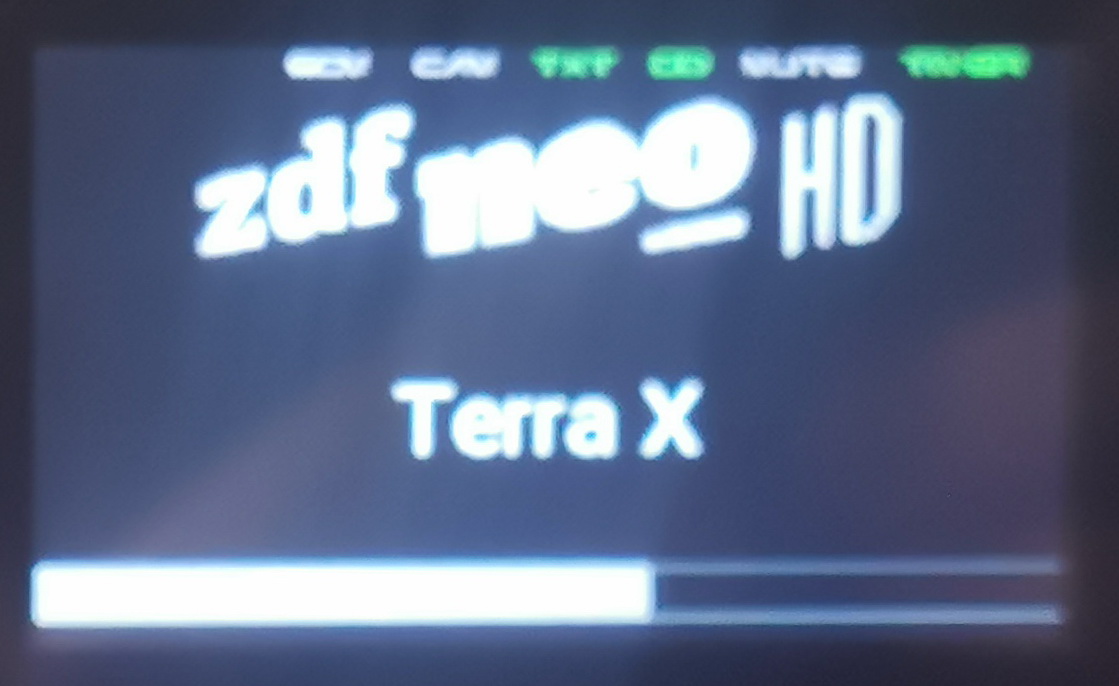

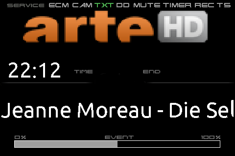

Irgendwie ist die Anzeige noch nicht wie sie vorher war.

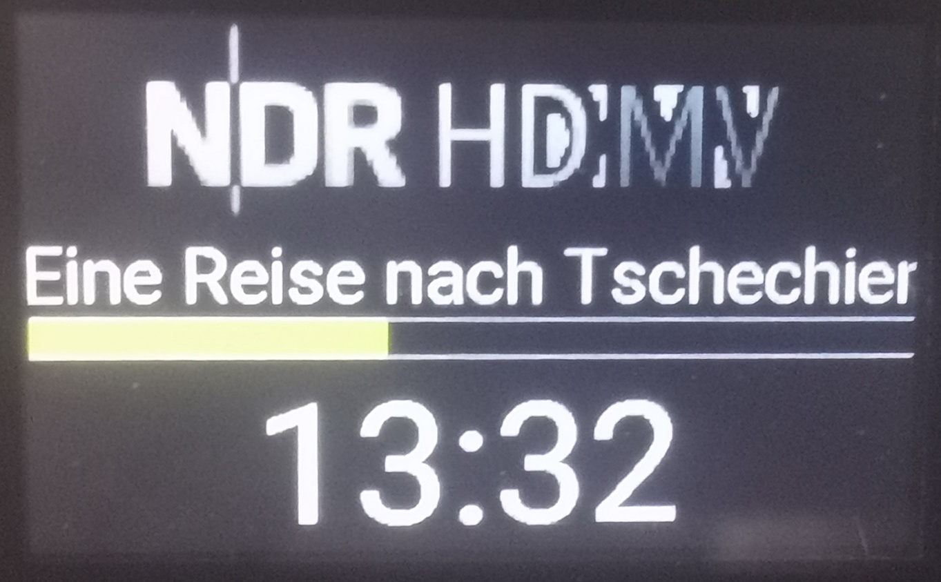

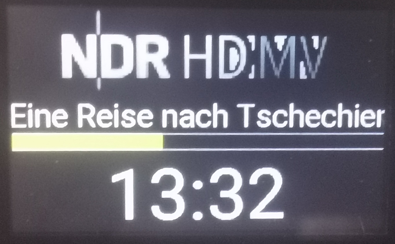

So sah sie vorher bei mir aus:

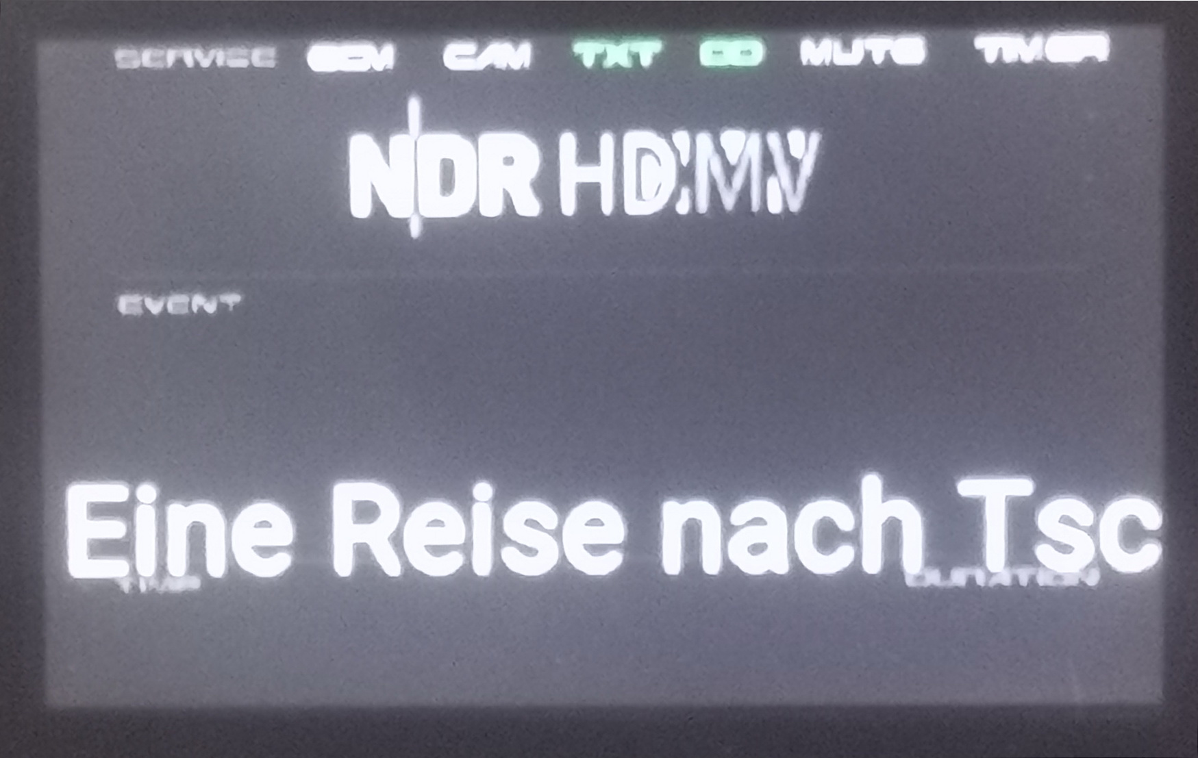

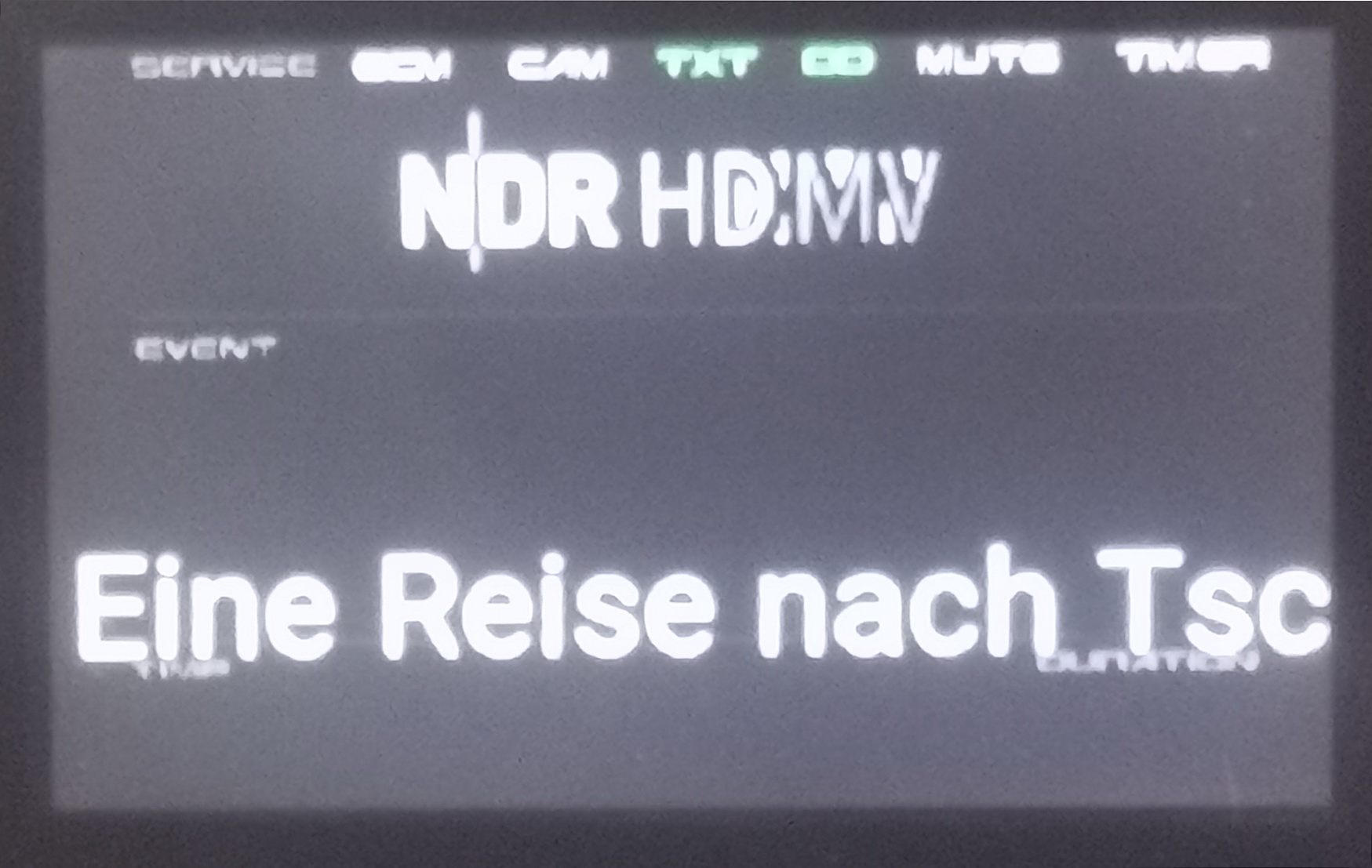

und jetzt so:

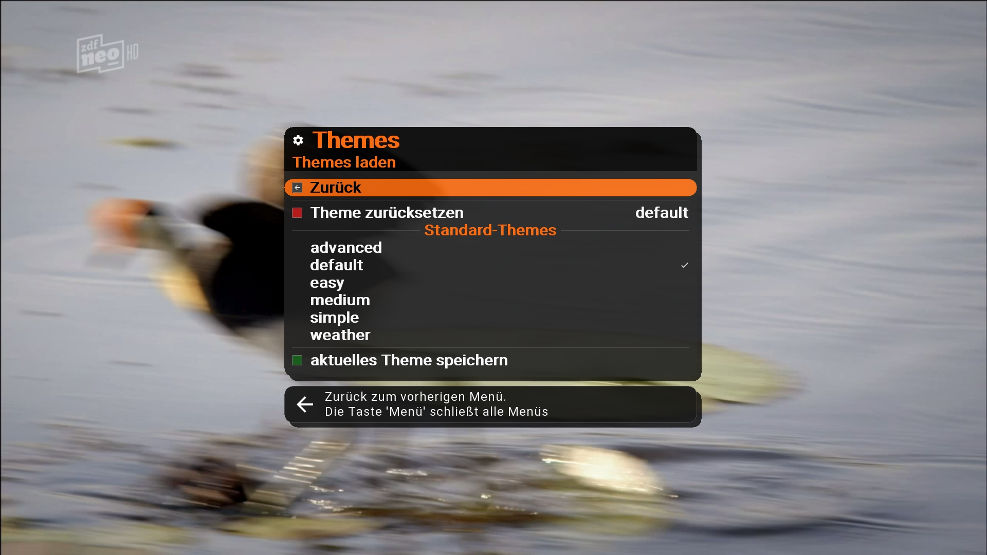

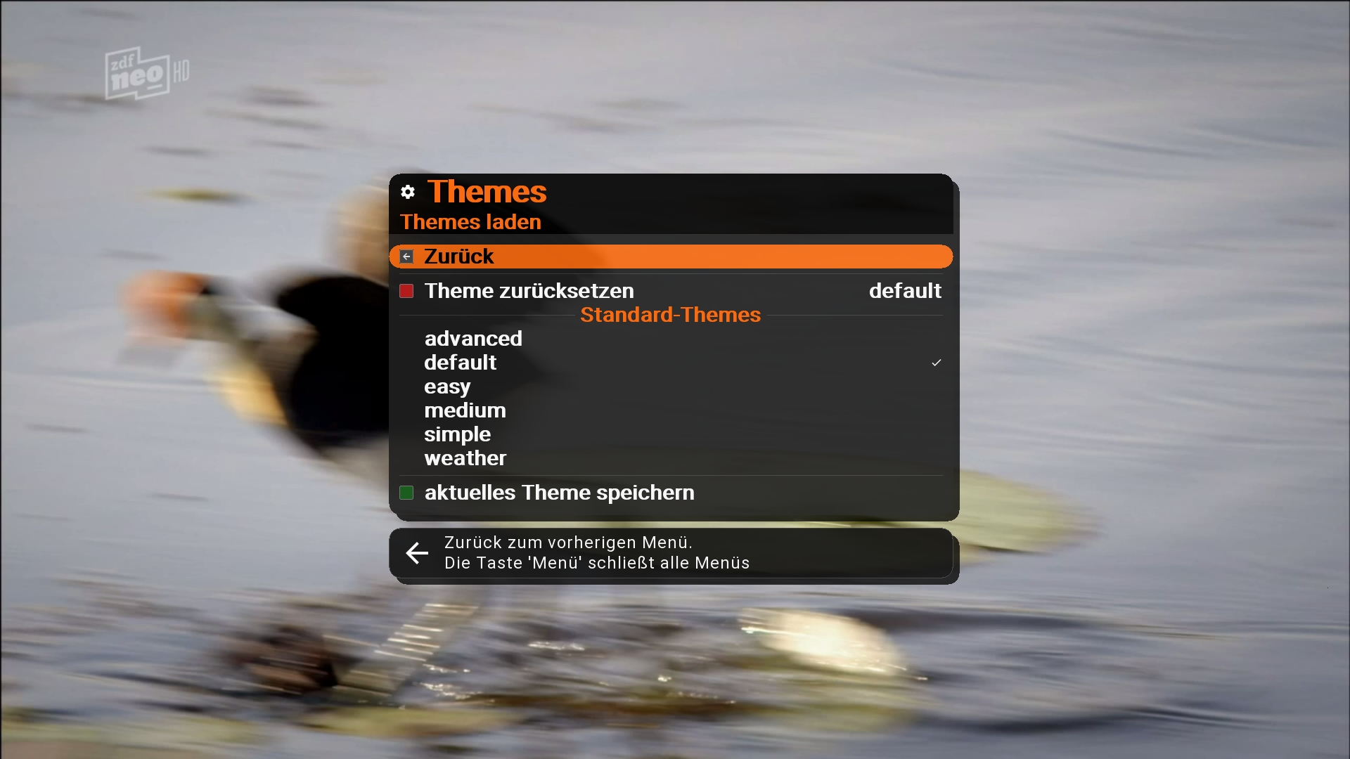

Das alte Design kannst du in den GraphLCD-Themes einstellen. Spiele da mal bissel rum. Ich finde das, was redblue-pkt da erfunden hat, eine schöne Sache.
"default" musst du wählen.

Mit viel spielen habe ich jetzt wenigstens noch den Vortschritsbalken, die Uhr (obwohl eingeschaltet) bekomme ich aber nicht.
Kann man diese "Microschrift" irgendwie abschalten? die kann man eh kaum lesen.

Du hattest nicht default eingestellt, denn du hast in deinem Screenshot ja ein Hintergrundbild. Default hat das nicht.
Und nein, die Microschrift, wie du sie nennst, ist nicht abschaltbar.
Das, was du da bei mir in dem Shot siehst, ist das default, was bei uns mitgeliefert wird. Das ist ohne Basteleien einfach so einstellbar. Warum du rumbasteln musstest, um einer Progressbar zu sehen, erschließt sich mir nicht.
Gehe in die Themenauswahl und wähle simple aus. Thema übernehmen. Dann nochmal rein und default auswählen. Thema übernehmen. Dann sollten eventuelle Altlasten in den Einstellungen weg sein.

vanhofen hat geschrieben: ↑Sa 4. Jul 2020, 19:59 denn du hast in deinem Screenshot ja ein Hintergrundbild.
Ein Hintergrundbild habe ich dort keins

Aber mach doch mal bitte, was ich dir schrieb. Wechsele auf irgendein anderes Thema, übernehme es und wechsele dann wieder auf default zurück. Dann hast du auch eine Uhr.
Und was deinen ersten Screenie betrifft ... Da ist ein Hintergrundbild zu sehen. Die Texte "Service" etc. sind Teil des Bildes.
Da ist kein Hintergrund zu sehen, das ist die Spiegelung.

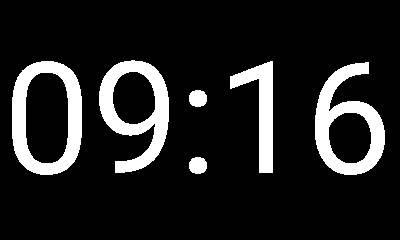

Ich hab auch so eine Uno 4K SE, das Display ist ziemlich klein.
Hab mir die Standbyuhr so groß wie möglich gemacht
Im normalen Betrieb lasse ich nur Logo's anzeigen,
das Display ist für mehr Informatioen einfach zu klein mit seinen 62 mm Diagonale.

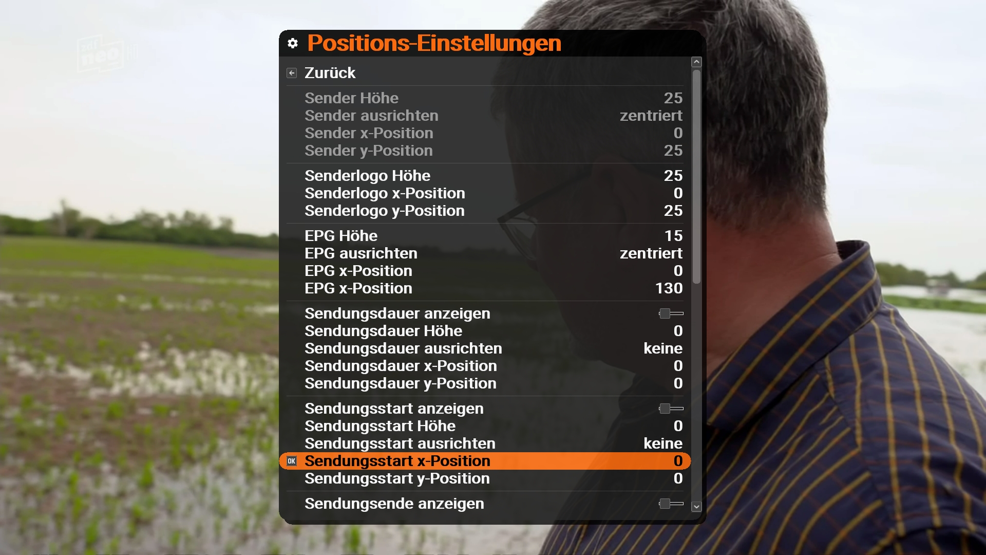

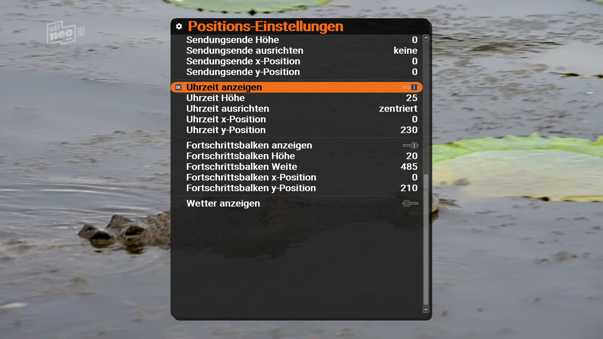

redblue-pkt hat die Werte hardcodet. Das erklärt, warum ihr im Normalbetrieb keine Uhr seht. Euer Display ist zu klein.
Ich schaue mal, wie ich das löse.
Beiträge: 3251
Has thanked: 219 times
Re: VU+ Uno 4K SE DVB-C erste Eindrücke mit NI Image
Die Positionen für die Uhr habe ich auch schon versucht zu ändern, bringt leider nichts.
Für den Fortschrittsbalken muss ich die voreingestellten Werte auch ändern da der Balken zu weit herausragt.
