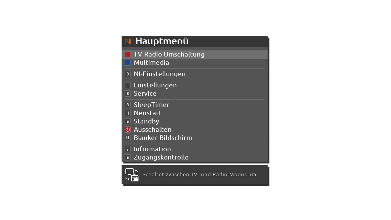

Ich bin gerade dabei, für Neutrino ein neues Icon-Set zu erstellen. Dazu verwende ich die Material-Icons und -Farben von Google. Da schaut auch alles schon ziemlich schick aus, wie ich finde.

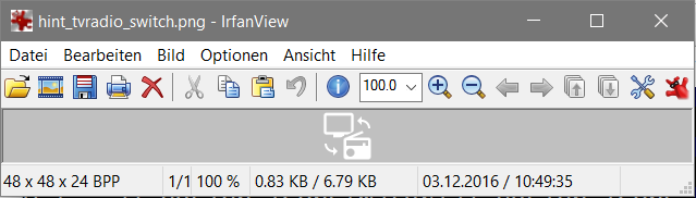

Das ist das Icon, wie Irfanview es mir in der Defaultansicht darstellt:

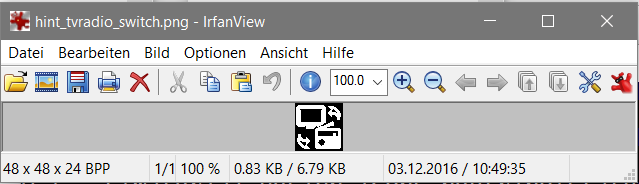

Schalte ich nun die Transparenz aus, schaut das Icon so aus:
Wie ihr seht, sind in den Ecken noch Pfeile sichtbar, wie ich sie in der ersten Version dieses Icons mal drin hatte.

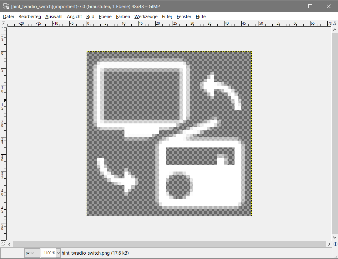

Ich arbeite mit Gimp. Das Programm selbst zeigt mir jedoch in keiner Ansicht, in keiner Ebene und in keinem Kanal diese Daten an.
