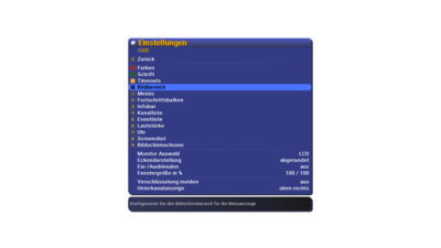

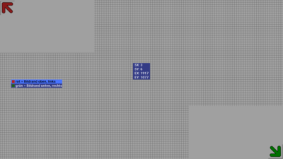

@team
hab heute auf meiner link das image vom 5.3.2017 geflasht.
nach setzen des flagfiles und anschließendem reboot hatte ich dann eine neutrino.conf mit werkseinstellungen?!
im OSD-menü besteht komischerweise (im gegensatz zur zee²) keine option zum einstellen der osd-auflösung .....obwohl die menüs nun fullhd angezeigt werden.
screenshots anbei .... (fullhd bildbereich und osd menü)

Beiträge: 3006
Been thanked: 48 times
Re: NI-Image 3.3 (Kronos v2) - Rolling Release
dryeye hat geschrieben: Sa 18. Mär 2017, 10:38 im OSD-menü besteht komischerweise (im gegensatz zur zee²) keine option zum einstellen der osd-auflösung .....obwohl die menüs nun fullhd angezeigt werden.
Ist das noch immer so?
Beiträge: 1451
Has thanked: 34 times
..das ist nicht mehr so.
es lag auch daran, dass ich das image vom 05.02 geflasht und darauf das flagfile gelegt hatte.
ist mir gerade beim update aufgefallen.
sorry
