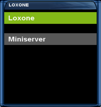

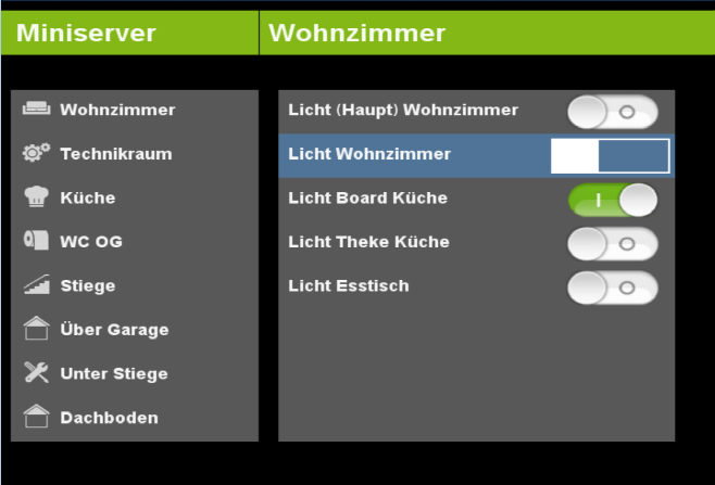

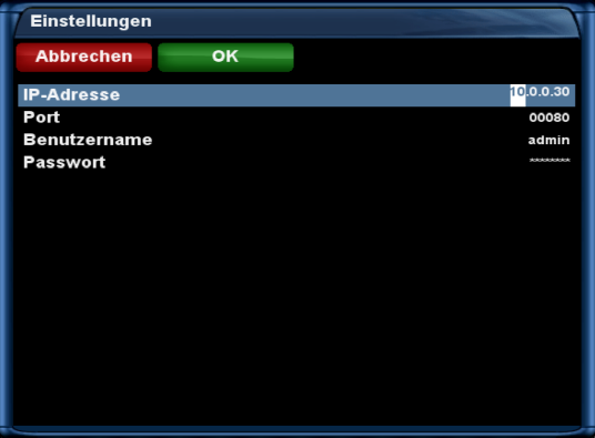

Hat jemand dieses Plugin schon mal irgendwo gesehen?
Habe nun auch einen Loxone Miniserver bei mir am laufen -> und beschäftige mich momentan etwas mit der materie, dazu habe ich mich bei dem loxone forum angemeldet und dieses plugin gesehen.. ist für E² gemacht worden...
