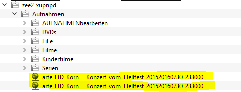

dank Urlaub kann ich mir mal wieder n bissl die Box angucken ;)
Erschreckend, was man alles vergisst, aber: Sie läuft und läuft :)
Ich habe gesehen, dass die Config inzwischen irgendwann nach /var/xupnpd gewandert ist. Das bekomm ich angepasst.
Mein TV im Schlafzimmer hatte die erste Inkarnation von WebOS und das Streamen über xupnpd funktionierte bedingt.
Ich musste die Aufnahmen erst mal mit dem TSDoctor beackern.
Inzwischen sind einige Updates des WebOS vergangen (u.a. diese halbgare WebOS 2 Variante).
Jetzt kommt das TV nicht mehr damit klar, dass es mehrere Dateien mit dem SELBEN Namen und UNTERSCHIEDLICHER Endung gibt.
(Als wärs n geklauter VLC, der immer noch nicht mag, wenn es eine .txt Datei mit dem selben Namen gibt)
Der Aufnahmeordner scheint eine "Playlist" zu sein.
Von LUA hab ich gar keinen Plan.
Wo und wie kann ich einen Filter einbauen, dass nur noch Ordner und .ts Dateien (idealerweise eine Dateiendungs-Whitelist) angezeigt werden?
Kann mir hier jemand helfen?
PS: @vanhoven: xupnpd ist in der Lage, DVD .iso zu mounten; kann man das irgendwie für den Mediaplayer "klauen"?

Zu xupnpd meinte ich das da:
Das eine ist das TS, das Andere die .xml.
