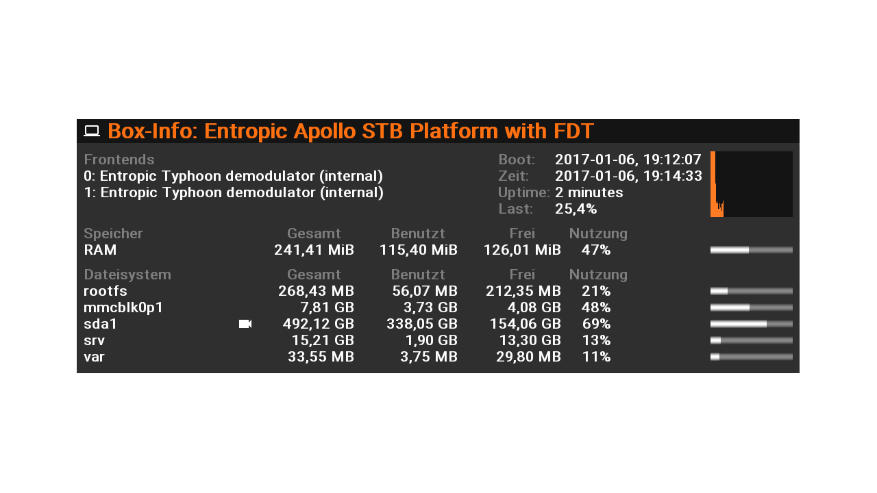

schau mal unter Box-Info nach. Da steht oben der Typ, Apollo oder Kronos.

wo finde ich die 'Box-Info'
Gruss
Re: Welche 'Trinity' habe ich?
Menü - Information

da steht doch nur was über das Image, aber nicht welche Box es ist.
Noch ist das NG-Image Neutrino-HD 3.10(Beta) drin,
Die Duo-Box kann es nicht sein, weil nur 1 Tuner drin ist.
Wann kam die 'neue' Box? Auf der Platine steht ein Datum > 2013.05.10.
Wurde da schon die neuere Box gefertigt oder ist es die alte Box, auf welcher das Image für die alte Version (Shiner) drauf muß?

also bei mir steht bei > menü > info > boxinfo, welche plattform ich habe (ist ne tank, daher Apollo)
ich nutze ei :NI: rres Image
