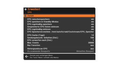

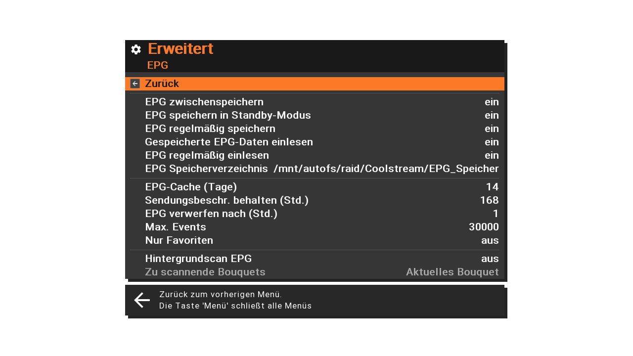

besten Dank für die Infos, habe ein EPG Verzeichnis auf dem Server angelegt und die Einstellungen von devil7 übernommen.
Den EPG Filter bei den Plugins habe ich deaktiviert - oder sollte man den auf die Favoriten einstellen.
Sieht jetzt so aus:
Habe dann mal einen Neustart gemacht - da sind natürlich noch keine Daten vorhanden.
Wann werden denn die EPG Daten geholt? Sehe keinen Menüpunkt wo man das anstossen kann.
Gruss Clueless :) :bulb:
