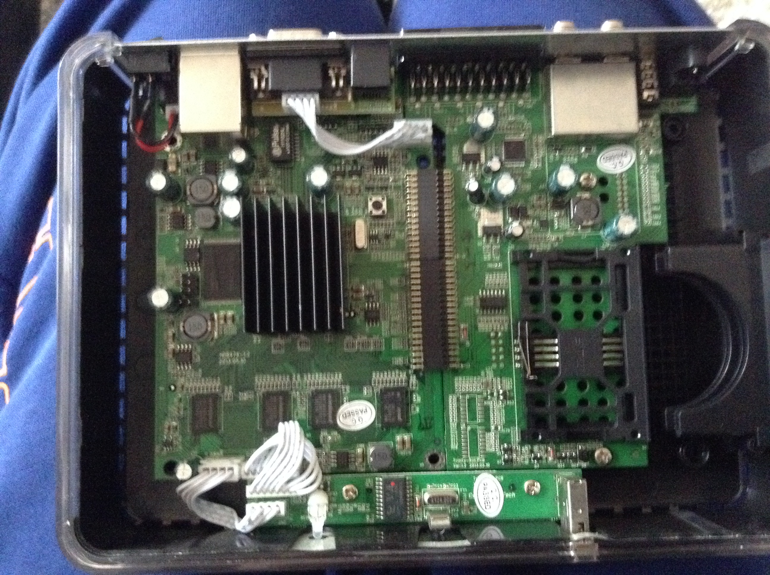

Könnte ein Hardwaredefekt sein.
wie alt ist die Box ?
Ist das eine Trinity mit Shiner- oder Kronosboard ?
Netzteil mal geprüft/getauscht und Elko´s im Gerät angesehen ob dicke Backen ?

Die Box ist knapp über nen Jahr alt. Die Elkos sehen recht gut aus, hab da aber nicht so die Ahnung. Im log steht sihiner und es gibt kein v2 Aufkleber daher denke ich es ist ne shiner sprich v1.
Ans Netzteil glaube ich ehrlich gesagt nicht da die Box ja mit NI auf dem TV stehen bleibt, Check ich aber mal.
