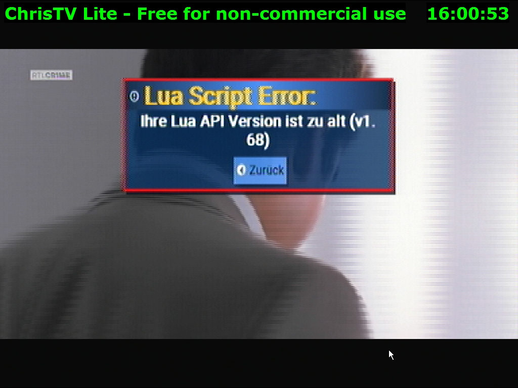

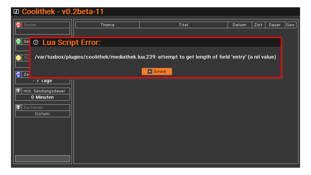

Hallo , nach Aufruf der Coolithek wurde mir ein Error angezeigt , daraufhin habe ich von dem Schwester-Board DBox2World die neueste Version vom Mediathek Plugin (V0.2beta-12) eingespielt , nun erscheint der Hinweis : Ihre Lua API Version ist zu alt ( v1.68 ) ,
wie sollte man nun vorgehen ?
Anbei Fotos
Beiträge: 1241
Re: Coolithek--Error / Lua API zu alt
Neutrino mit der Lua API version 1.69 ist erforderlich.
Auf ein neues Image warten. Dauert bestimmt nicht mehr lange...

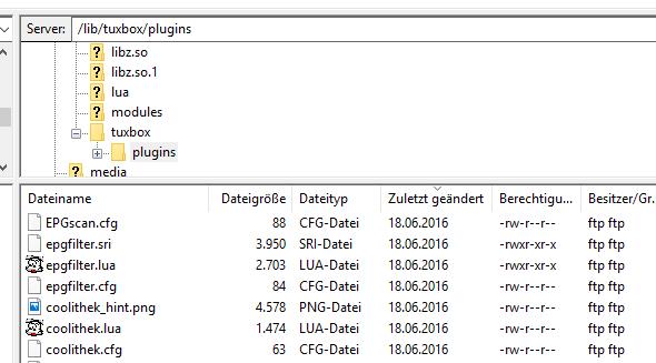

var/tuxbox/plugins...... :worried: hat da auch deine 11er Version der Coolithek sich befunden..... :nerd:
bei mir ist es lib/tuxbox/plugins.... :slight_smile:

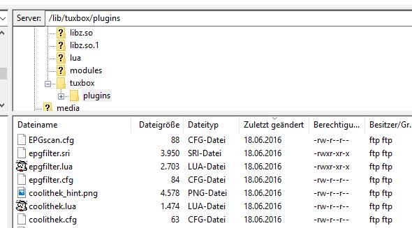

Hallo , habe den Image-Stand vom 05.02. und eigentlich nichts verändert ...
unter lib/tuxbox/plugins/coolithek steht das Datum vom 24.01.
unter var/tuxbox/plugins/coolithek ist inhaltlich dasselbe vorhanden mit heutigem Datum ...
aber ich warte gerne auf das nächste Image ...
imi8mm hat geschrieben: Do 2. Mär 2017, 10:29 Hallo , habe den Image-Stand vom 05.02. und eigentlich nichts verändert ...
Moin imi.....
Merkwürdig..... :thinking:
ich schaue heute Abend nochmal bei mir nach...... :rolling_eyes:
aber warum hast du die Mediathek in beiden Verzeichnissen..... :confused:
lib ist doch "alleine" ok..... :slight_smile:
Habe in beiden Verzeichnissen selber nichts geändert , wußte gar nicht über doppelte Inhalte der Coolithek Bescheid ,
könnte aber sein , habe in der Anfangszeit der Coolithek das Plugin in var/tuxbox/plugins installiert und später nicht mehr daran gedacht ( es funktionierte ja ) ...
Beiträge: 673
dann würde ich das mal löschen
Alles klar , habe ich eben gelöscht , es bleibt nur unter lib /tuxbox/plugins weiter bestehen , danke für den Hinweis ! :wink:

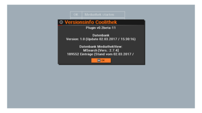

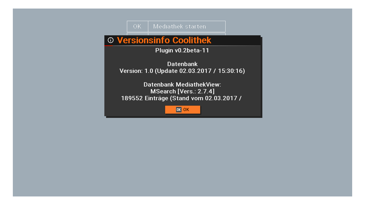

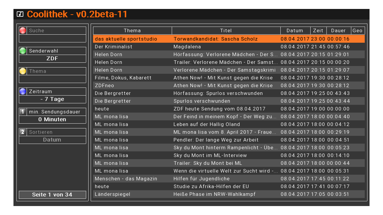

ncsf hat geschrieben: Do 2. Mär 2017, 11:17 ich schaue heute Abend nochmal bei mir nach...... :rolling_eyes:
Diese Version geht bei mir noch.... :grinning:

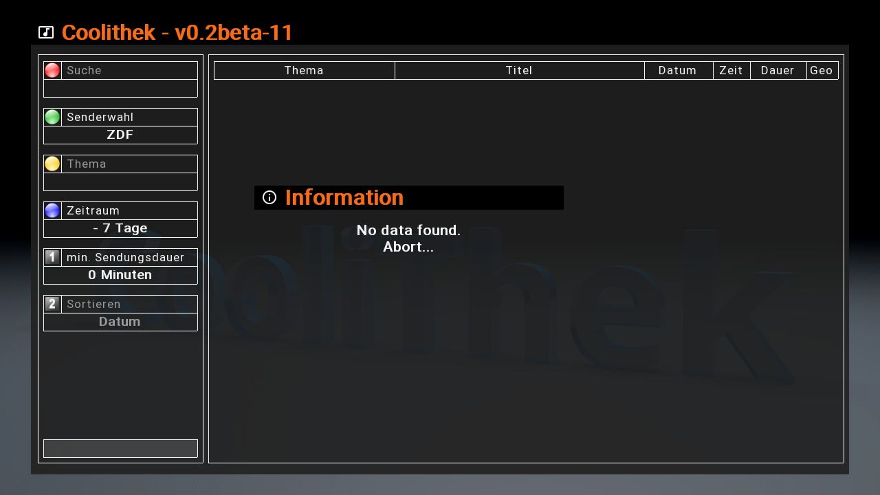

Wem es noch nicht aufgefallen sein sollte:
Coolithek funzt zur Zeit nicht mehr..... :rolling_eyes:
aber micha kümmert sich darum..... :slight_smile:

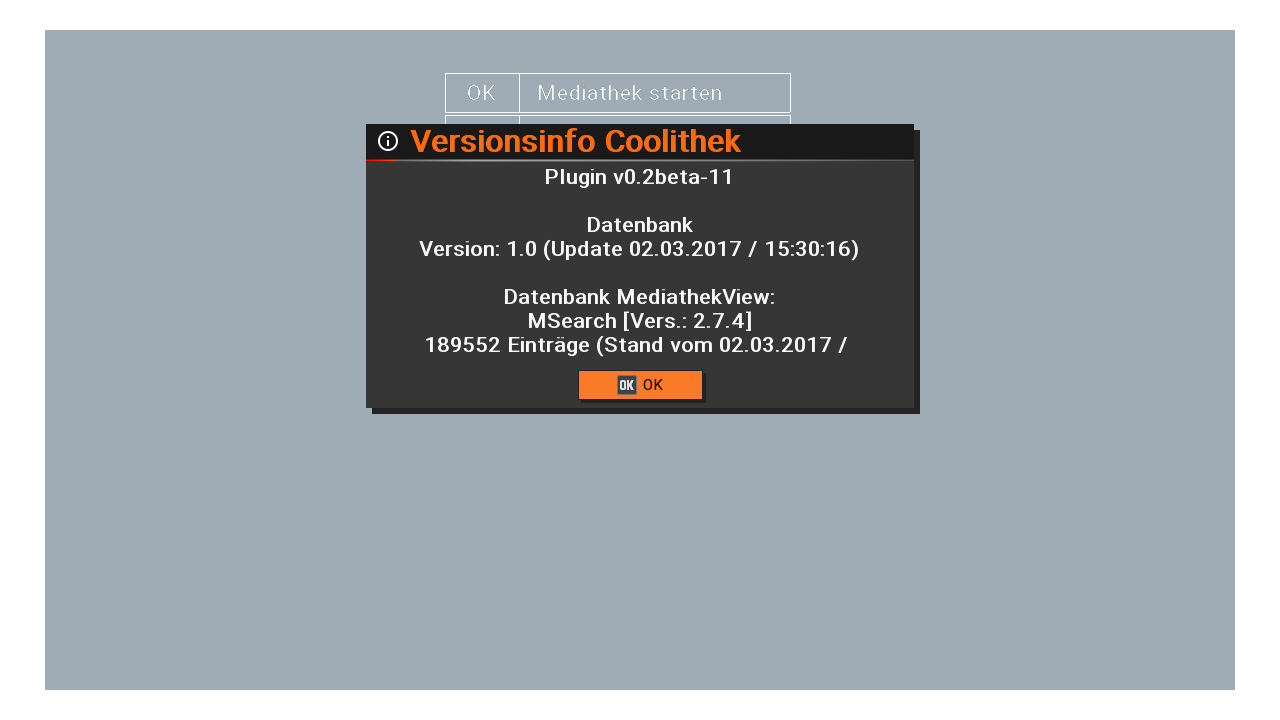

funzt wieder....... :grinning:
Danke micha-bbg..... :heart_eyes:
http://dbox2world.net/thread/12639-medi ... post175253
coolithekV0.2beta-12_2017-02-28.zip
(189.57 KiB) 318-mal heruntergeladen
es muss aber nichts neu installiert werden. Es funktioniert auch mit der im Image enthaltenen Version wieder.
An der Version musste Micha nichts ändern, es war eher der Zugriff auf die Inhalte...

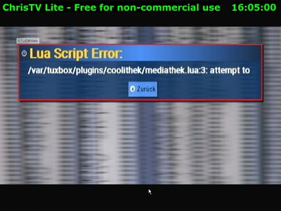

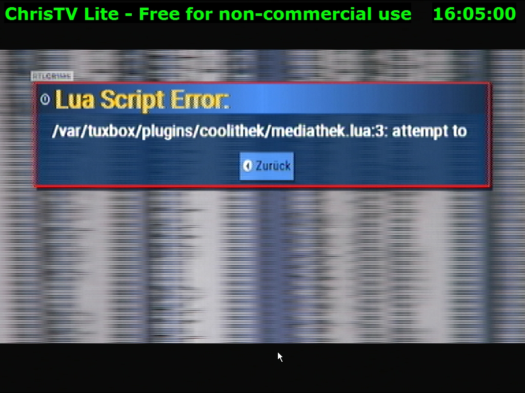

Gestern Abend nach Aufruf festgestellt das die Coolithek nicht mehr läuft.... :disappointed_relieved:
Coolithek 01.10.18..log
(3.93 KiB) 303-mal heruntergeladen
Nach Aufruf muss ich auch ab und zu Neutrino neu starten um die Sender wieder zu sehen.....:rolling_eyes:
