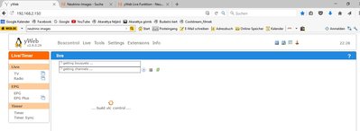

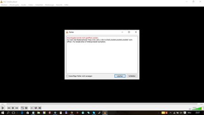

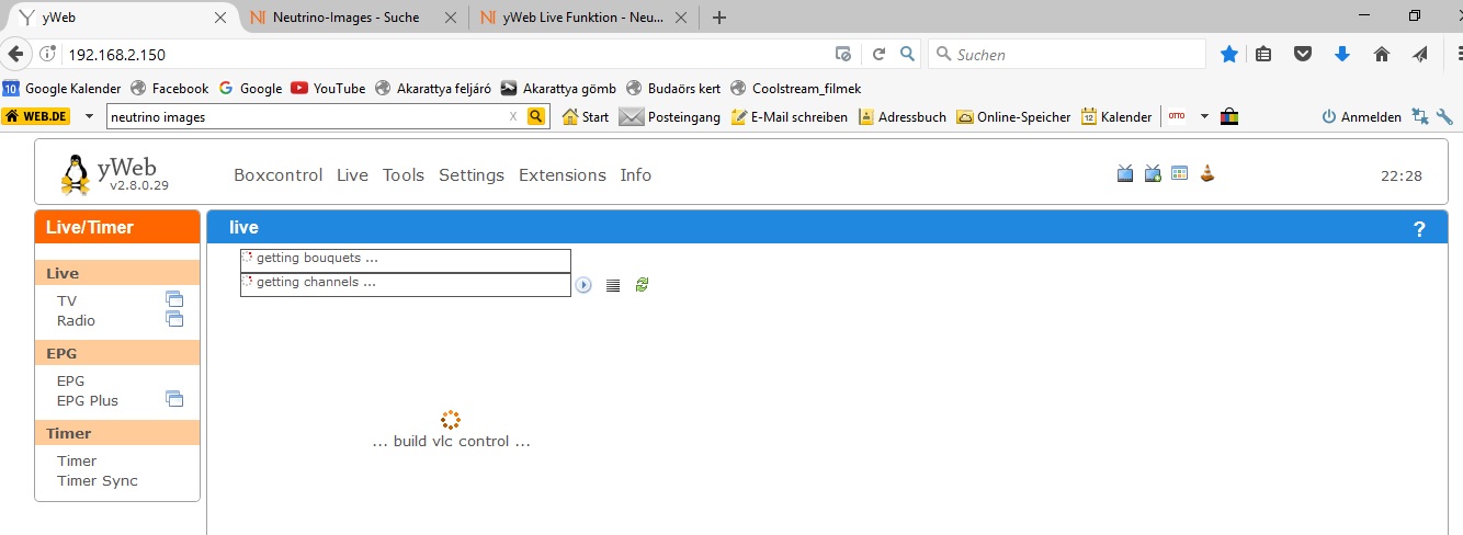

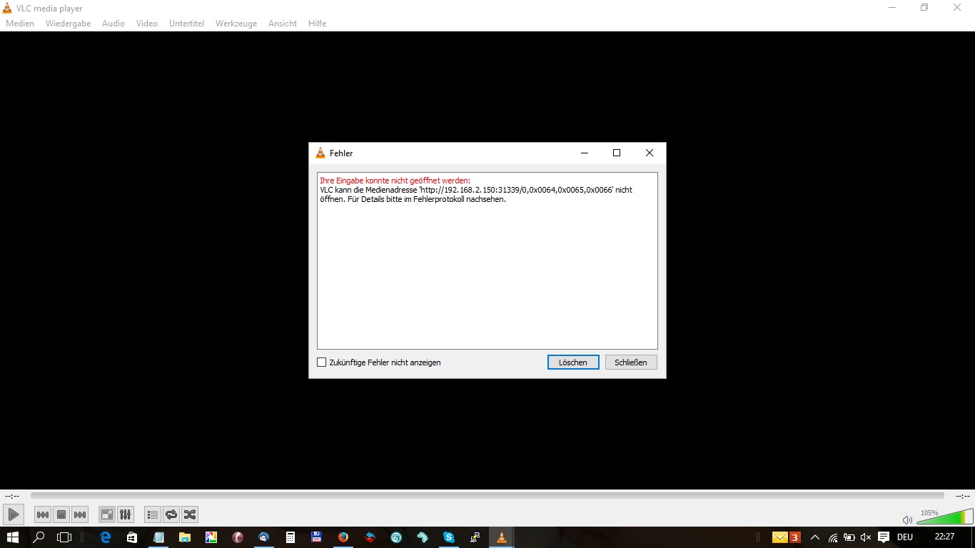

ich habe einen ZEE mit einem image 2.09 und einem kernel 2.6.39.4.
Leider funktioniert streaming mit VLC (V 2.2.1) unter Win10 nicht, aber auch nicht mit yWeb 2.8.0.29. siehe Bilder im Anhang.
Mit dem Handy mit Blackbox (2.9.0) auch nicht.
Habt ihr eine Ahnung warum es nicht tut? :confused:
Bzw. was ich tun kann dafür dass es wieder geht?

devil7 hat geschrieben: Fr 3. Mär 2017, 08:15 IP-der-CST:31339 wäre die Adresse für VLC. Ob das bei Win10 fehlerfrei funzt weiß ich nicht, nutze Win7.
Klappt bei mir einwandfrei mit Windows 10..... :wink:
