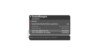

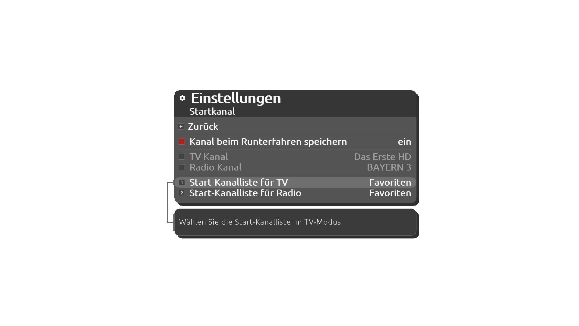

Menü -> Einstellungen -> Erweiterte Einstellungen -> Startkanal-Verwaltung -> Start-Kanalliste :nerd:

vanhofen hat geschrieben: Do 29. Jun 2017, 22:22 Menü -> Einstellungen -> Erweiterte Einstellungen -> Startkanal-Verwaltung -> Start-Kanalliste :nerd:
Danke,
das ist mir bekannt und genauso ist es eingestellt. (zuletzt aufgerufener Kanal speichern steht auf AUS) Dennoch geht die Einstellung nach einem Sendersuchlauf verloren. Spiele ich ein Backup ein, geht es wieder, aber dann habe ich eben auch das ältere Zapit... Wie gesagt, das ist nur so bei Nevis, nicht bei Kronos.

Ich habe wohl eine Lösung gefunden:
Wenn ich die Einstellungen unter Einstellungen-Erweiterte Einstellungen-Startkanalverwaltung erneuere, also das, was eingestellt ist, erneut einstelle, dann speichere und die Box neu starte, sind die Favoriten dann wieder sofort durch die OK-Taste aufrufbar.
