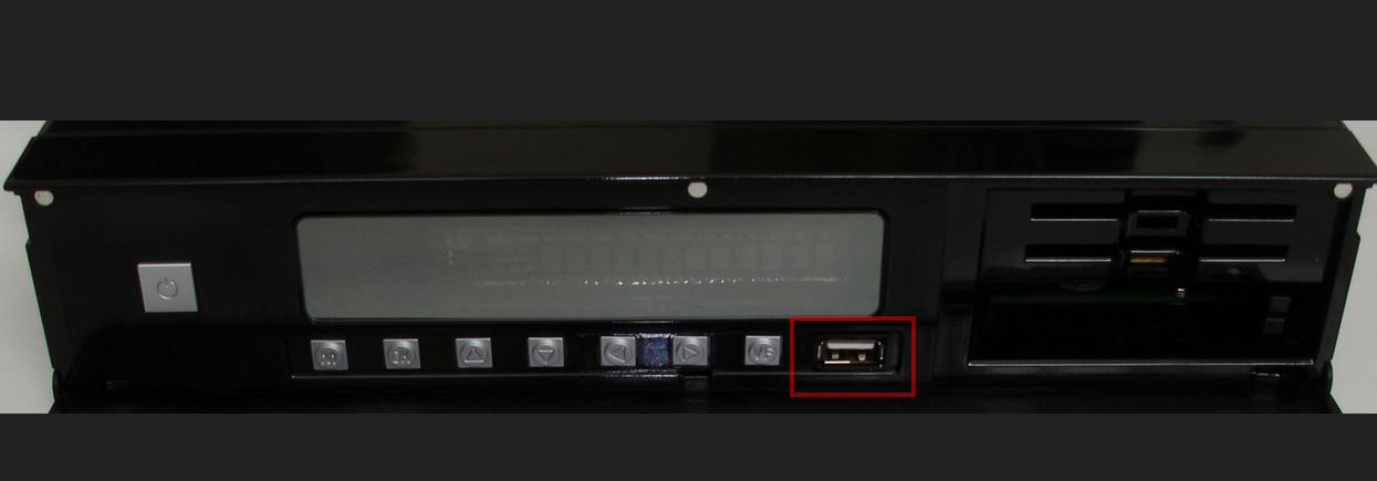

Da ich in Zukunft die Senderlogos auf einem USB Stick auslagern werde suche ich für meine HD1 C einen kleinen USB Stick,
der in den USB Anschluß vorne angesteckt werden soll..... :relaxed:
Kennt jemand einen "MiniStick" der angesteckt werden kann und die Frontklappe lässt sich wieder verschließen oder muss die Klappe dann immer offen bleiben..... :thinking:

Die Box hatte ich auch mal, vom Design auch eindeutig der schönste CST-Receiver, da ist natürlich traurig, wenn man die Klappe in Zukunft offen lassen muss.
Von daher guck doch mal: http://www.keywelt-board.com/index.php? ... -verbauen/
man muss ja nicht gleich nen Hub einbauen, man muss nicht mal hinten ein Loch rein schnitzen, denn wenn der USB-Stick in der Box liegen würde tuts das in der Regel doch genauso (ich kann mich nicht erinnern, wann ich in den letzten Jahren mal den USB-Stick abgezogen hätte)

Ich habe bei der Box den USB Anschluss nach hinten verlegt. An die Stelle, wo der serielle Anschluss ist. Und den seriellen Stecker etwas versetzt.

Denke nicht. Hatte auch mal mit so einem probiert. Das hatte nicht geklappt.
Beiträge: 2950
Has thanked: 103 times
Been thanked: 25 times
Re: Kleinster USB Stick
Funktioniert auch nicht. da ist maximal 1mm Platz. Man könnte den USB Anschluss aber einfach nach innen verlegen (zB eine USB Buchse von hinten auf die Platine löten) dann so einen kleinen Stick einstecken.

Bis da dann der NAS aufgewacht ist hängt dann die Box. Dann lieber fix umlöten (Man kann ja eine USB Buchse kaufen, dann spart man sich auch das auslöten). ;)

auslöten würde ich die USB-Buchse vorne auch nicht. Ich würde ein USB-Verlängerungskabel kaufen, damit hat man dann eine Buchse und schon gleich Kabel dran. Wenn man den USB-Stick nicht in der Box lassen möchte muss man dann nur ein Loch hinten rein bohren um das Kabel raus zuführen. Aber wie erwähnt würde ich den USB-Stick einfach in der Box liegen lassen. Die Dateien für ein Emergency-Recovery kann man ja generell drauf packen, das stört vorallem bei der alten Box ja nicht, wo man zum Recovern auf jedenfall die serielle Verbindung und das Software-Tool braucht (also da kann man auch versehentlich nix kaputt machen, wenn man mit der Powertaste spielt). Und dann sehe ich eigentlich keinen weiteren Grund, weshalb man noch Zugriff auf den Stick benötigt, bzw ist der Deckel im Falle des Falles ja schnell abgenommen.

Joerg hat geschrieben: So 13. Aug 2017, 09:58 Ich würde ein USB-Verlängerungskabel kaufen, damit hat man dann eine Buchse und schon gleich Kabel dran.
Oder so. ;)

Jungs vielen Dank für Eure Vorschläge und Tipps..... :blush:
Habe die Logos jetzt erstmal auf FP ausgelagert, klappt einwandfrei..... :relaxed: und dadurch habe ich natürlich auch wieder wesentlich mehr Speicherplatz bei der Box.... :wink:
Umbauen bzw. nach Hinten verlegen werde ich bei meiner guten alten betagten HD1 C nichts mehr...Hoffe sie funzt so auch noch weiter..... :slight_smile:
Evtl. probiere ich nochmal so einen kleinen Stick, aber wenn die Frontklappe geschlossen ist, ist halt schon optisch schöner..... :thinking:

Frontklappe schön säuberlich ausfräsen. Fertig.
Dann brauchst nix umbauen.
Knicko hat geschrieben: Mo 14. Aug 2017, 13:35 Frontklappe schön säuberlich ausfräsen. Fertig.
Das wäre evtl. eine Alternative..... :thinking:
Obwohl ich Grobmotoriker werde das dann in andere Hände geben müssen..... :disappointed_relieved:

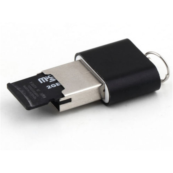

Beitrag von topie »
annie hat geschrieben: So 13. Aug 2017, 09:46 Ich rate von diesen kleinen USB Sticks ab, hab davon ein halbes Dutzend verschiedener Hersteller gekauft,
die gehen bei mir alle kaputt und halten nicht lange.
Einige dieser Micro USB Sticks beherbergen statt der Kunststoff Lasche im Steckerteil eine Micro SD Karte. Entweder sind die wirklich unterste Kanone oder haben Kontakt Probleme oder stecken nicht richtig. Aber, falls die Karte hin ist, kann man eine bessere einschieben.
