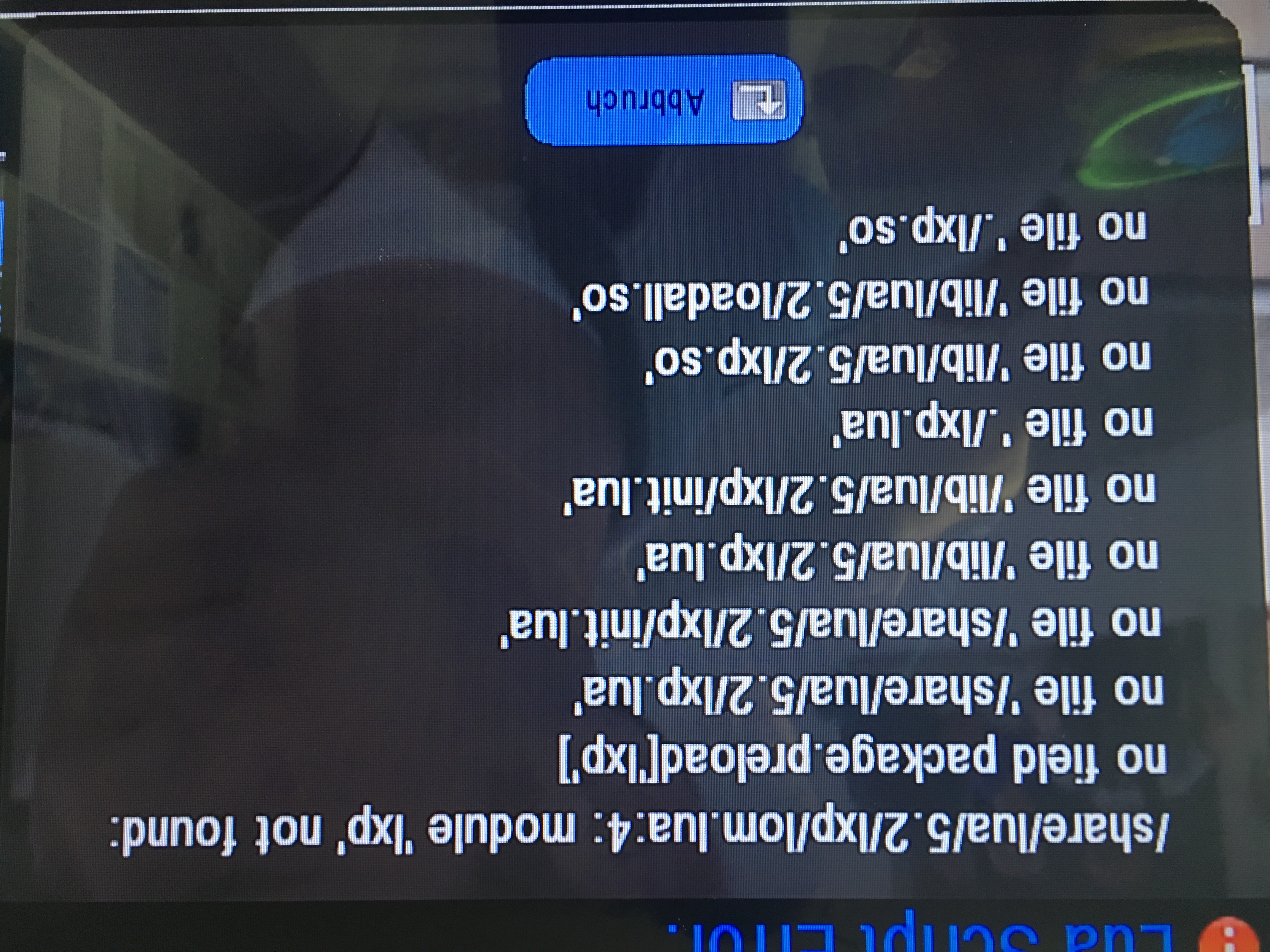

Aber mein Problem geht jetzt noch weiter...
Ich habe nun folgende Fehlermeldung.
Hatte noch ein Image Backup drauf...
Dachte nicht das das so eng wird. Heißt noch mal ein Backup zu erstellen ist ja damit nicht mehr möglich....
- Beiträge: 673
- Box: Tank, Zee², Link
Re: Plugin installieren
da fehlen wohl libs

- Beiträge: 1297
- Been thanked: 30 times
Du hast ja geschrieben:
Ich nutze derzeit ein Keywelt image. "
aber nicht welches, bzw. wie alt. Ich denke, da ist mal ein Update fällig. Bei Keywelt Images kenne ich mich nicht so aus.
Keine Ahnung wie aktuell die Images sind.
Aber probier mal, wie mirz schrieb das manuelle installieren der libs etc.
