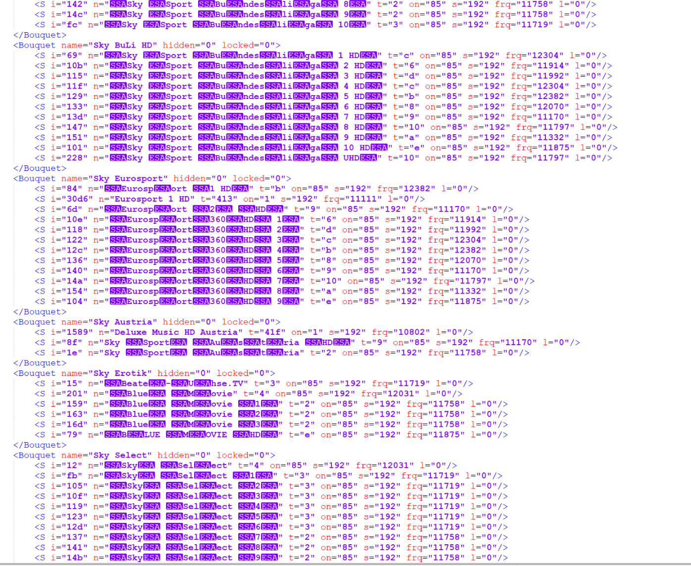

Hi!
Ich habe ein Problem beim Online Update der Senderlisten.
Wenn ich die Datei im Notepad++ ansehe wird klar warum.
Es sind Steuerzeichen vorhanden.
Bin ich der einzige mit dem Problem?
		<S i="3c" n="Comedy Central / VIVA AT" t="7" on="85" s="192" frq="12148" l="0"/>
		<S i="7004" n="Comedy Central/VIVA" t="436" on="1" s="192" frq="11973" l="0"/>
		<S i="41" n="†DELUXE‡ MUSIC" t="7" on="85" s="192" frq="12148" l="0"/>
		<S i="32dd" n="gotv" t="45d" on="1" s="192" frq="12692" l="0"/>
		<S i="313c" n="Deutsches Musik Fernsehen" t="459" on="1" s="192" frq="12633" l="0"/>
		<S i="32d7" n="Mei Musi TV" t="45d" on="1" s="192" frq="12692" l="0"/>
		<S i="191" n="Jukebox" t="9" on="85" s="192" frq="11170" l="0"/>
In Notepad++ sind das SSA und ESA
Wer kann helfen?

In der pathauf_HD-19.bin ist das Problem mit den Steuerzeichen nicht vorhanden.
In den matze-19-13.bin und matze-19.bin bei mir schon. Kann das jemand bestätigen?

Joerg hat geschrieben: Mo 2. Okt 2017, 10:27SSA sowie ESA
Ich habe mir das Code-Schnipsel auch mal angesehen.
Die besagten Steuerzeichen sind im HEX-Code x86 (SSA) und x87 (ESA).
Laut Wikipedia bedeutet das:
SSA: Start of Selected Area
ESA: End of Selected Area
Wahrscheinlich war beim Abspeichern der Datei (möglicherweise als formatierter Text) dieser Bereich markiert.

Re: Steuerzeichen in matze settings
Hast du damit andere schwerwiegende Probleme
Andere Sonderzeichenkodierungen als UTF-8 werden von XML als "nicht wohlgeformt" und daher unzulässig betrachtet.
Korrekte XML-Parser steigen da im Regelfall aus.
Prüfen kann man das mit Notepad++ und der Erweiterung "XML-Tools". ('check XML-syntax now')
Oder - etwas umständlicher - mit einem Browser mit XML-Syntaxunterstützung in der Darstellung von XML-Dateien. Dort wird an der Fehlerstelle abgebrochen. Korrektur im Browser ist dann aber meist nicht möglich.
Man sollte einen Editor verwenden, der die Zeichensatzkodierung anwenderfreundlich anzeigt.
Ich benutze z.B. Win-VI32. Da sind entsprechende Buttons in der Toolbar, die auch gleich beim Laden die entsprechde Kodierung durch den Button-Status anzeigen. Und danach auch falsche Kodierungen im Text sofort anzeigt => n="m├╝nchen.tv"

Soweit ich das erkennen kann, sind die Settings ja nicht von Matze selber erstellt worden, sondern von jemand anderem per Konvertierung mittels Dreamset-Settingseditor aus Matzes Enigma2-Settings erzeugt worden. Jetzt hatte ich gerade schon fast Dreamset als Schuldigen vermutet, dann aber festgestellt, dass diese Steuerzeichen schon in den Original-Matze-E2-Settings (in der lamedb) enthalten sind! http://matzesetting.brinkster.net/
Wer traut sich, und schreibt Matze mal ne Mail??? ;)

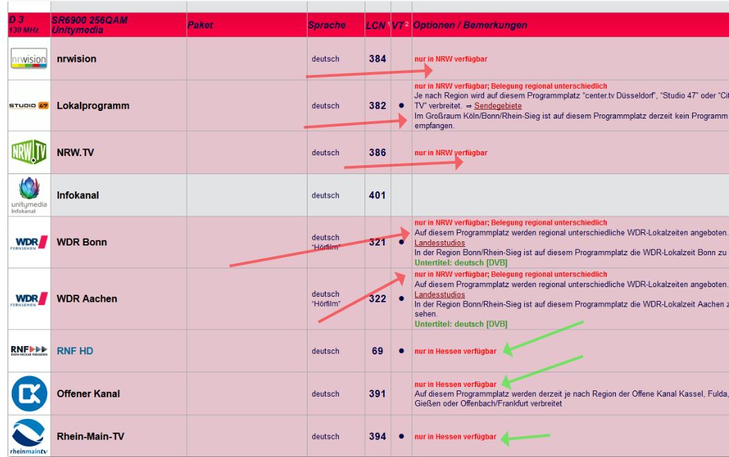

abe hat geschrieben: Fr 6. Okt 2017, 18:12 Bin in Hessen. Gibt es Unterschiede zwischen Hessen BaWü und NRW?
Jawohl ein paar Kleinigkeiten..... :thinking:
wie z.B. hier.....
für alle Änderungen siehe hier..... :wink:
http://www.mischobo.de/Kabel/kanalbelegung.html
