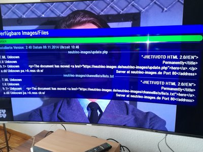

wollte das Prozedere wie beschrieben durchführen, aber es funktioniert nicht richtig.
Es wird angezeigt, daß die Datei sich verschoben hat.
Wenn ich in der update.url auf https ändere, geht garnichts
Z.Z. habe ich das Image der Blue-Peer-Crew auf der Neo.
Möchte änderen, da die Neo den Kanalsuchlauf zwar macht, aber das Ergebnius nicht speichert

Eigentlich eines der besten Beispiele für schlechte Fehlerbeschreibung,hannibal_23 hat geschrieben: ↑Sa 2. Feb 2019, 20:12 wollte das Prozedere wie beschrieben durchführen, aber es funktioniert nicht richtig.
Hier im Kronos Bereich ein Versuch zu beschreiben eine Nevis Box zu flashen, zum Glück reichen uns die Fragmente dieser Frage.
Du benötigst die Datei update.urls (als Anhang) von hier: viewtopic.php?f=58&t=282
Die wird per FTP Client auf die Box nach /var/etc kopiert
Dann unter Service das Softwareupdate auswählen und Online Update starten, bitte keine Settingsübernahme erlauben.
Alternativ kann man das Image von hier: viewtopic.php?f=24&t=42 laden und per FTP nach /tmp kopieren, dann aber lokales Update wählen.

Habe die Neo2
Die update.url habe ich ja heruntergeladen und per FTP in das angegebene Verzeichnis kopiert.
Dann alles wie beschrieben ausgeführt.
Fehler siehe Bild
Habe den Link über Google gefunden.
Habe die Neo2
Fehler siehe Bild

Ja ok das BluepeerHD 2.4 ist nicht geeignet die NI update.urls korrekt darzustellen.
Ich würde dann das NI 3.4 per lokalen Update flashen und dann die update.urls dort reinkopieren.
Es ginge auch mit dem Cst 2.14.
Wenn die Neo ein Netzschalter hat geht auch die USB Flash Methode, da ist das Image als kernel.img uns sysroot.img im Verzeichnis Coolstream auf den Stick und die Box wird beim Starten durch drücken der Powertaste zum Notflashen gebracht, klappt aber nicht mit jedem Stick, muss man probieren.
Das ist abet auch unschön das die update.urls mit https Links in älteren Versionen nicht funktioniert.

Danke, hat funktioniert.
