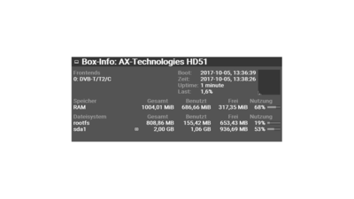

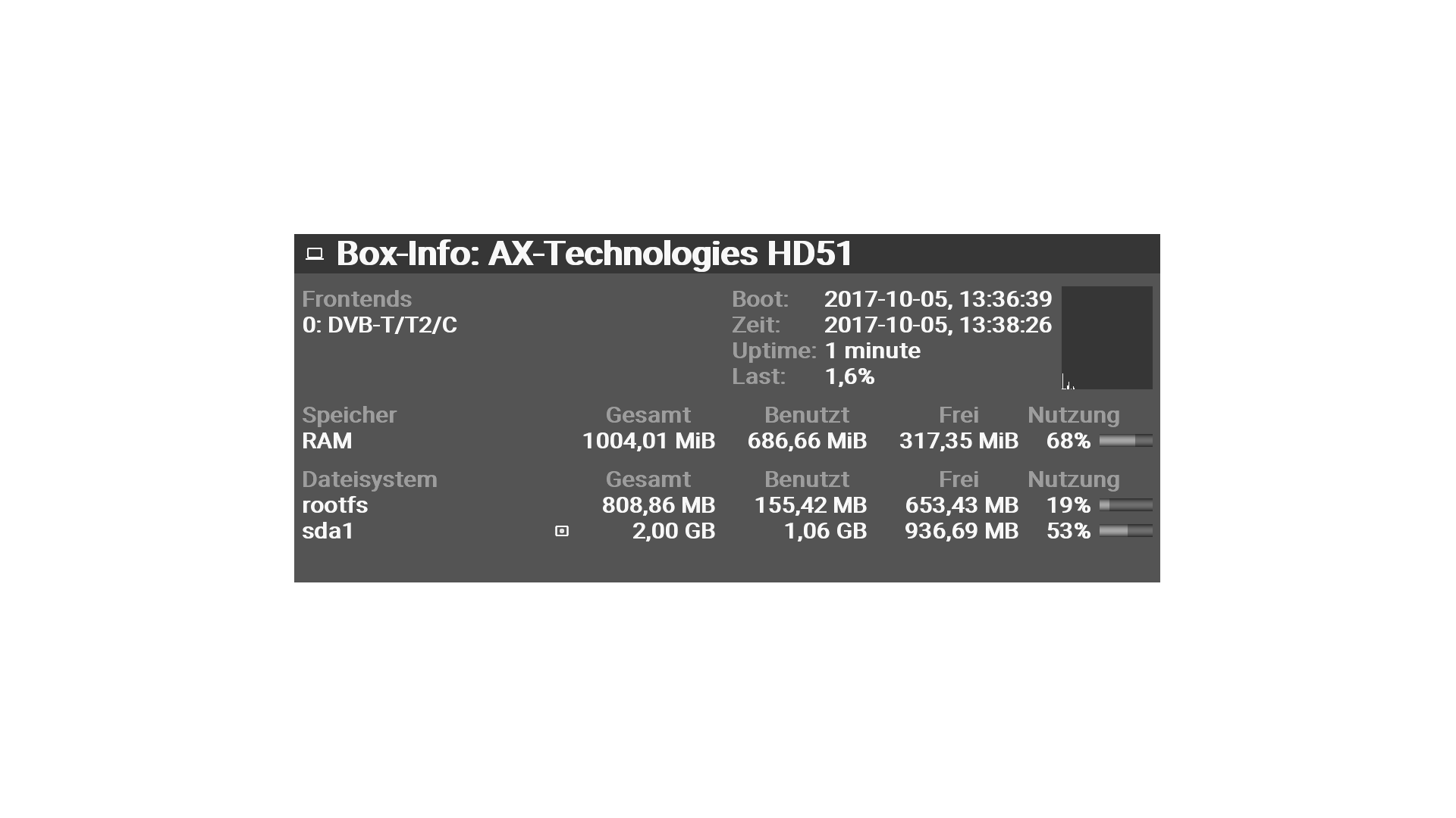

Unser Neutrino-Image für die HD51 ist soweit fertig. Ein paar Kleinigkeiten sind noch zu machen.
Es wird im gewohnten look-and-feel und der gewohnten Verzeichnisstruktur kommen.
Wenn es der Entwicklungsstand erlaubt, werden die Änderungen am Buildsystem auch öffentlich.
Bis dahin kann ich euch nur ein Bildchen bieten. :nerd:

Was liegt eigentlich alles im RAM (rum). Die Nutzung ist ja recht ansehnlich.
