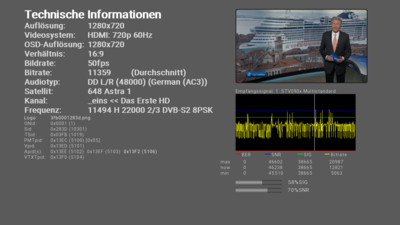

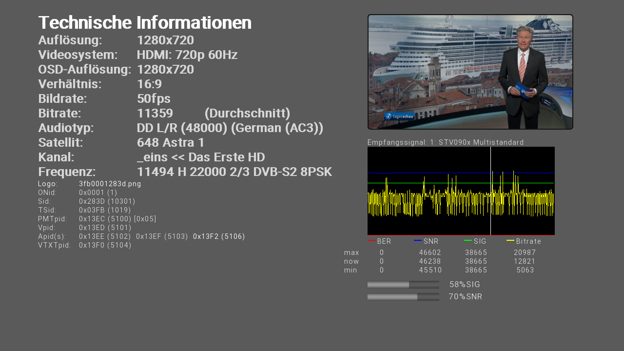

Nach dem "Port from TangoCash" habe ich eben mal den aktuellen STand für meine HD1 gebaut:
In der Streaminfo geht ziemlich bald nur noch Standbild
im Diagramm-Fenster tut sich Garnichts und
bei der Verwendung eines uname (Username un="_zdf") in ubouquets.xml wird der Originalname (channel->getRealname) aus der services.xml -> _zdf << ZDF HD nicht mehr angezeigt. War eine nette Kontrollmöglichkeit, ob Sky mal wieder seine Service-Namen verballhornt hat. Oder wichtiger: Ein neuer Programmname unter einem anwendereigenen FriendlyNamen liegt.
Und für meinen Geschmack könnte unten ein wenig mehr Platz verfügbar bleiben. Die Audio-Pids sind ganz schön dominant.
(Ich wollte da unter der SignalBar evtl. noch eine Monitoring-Funktion für die Feineinstellung einer Motorschüssel drunterbasteln)

Mit streaminfo1 geht das auf der HD1 wieder: :sunglasses:
Die zusätzliche Angabe des Namens aus den SI-Daten, wenn in der ubouquets.xml das attribut 'un' (uname) verwendet wird, habe ich schonmal in meine streaminfo2 eingebaut:

Kann es leider nicht (mehr) probieren, da meine AX noch eine Woche "in Quarantäne" ist. (Gilt auch für Bild_ und Diagrammfunktion)
Hat aber damit für hd51 durchgebaut.
Wenn ich den if (mp) Zweig richtig verstehe, geht es da um WebTV. Sofern sich die WebTV-Sachen auch in die UserBouquets integrieren lassen, gibt es dort auch einen userdefined name (uname). Dann könnte die o.a. Anpassung auch in diesem Zweig Sinn machen.
